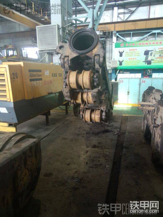

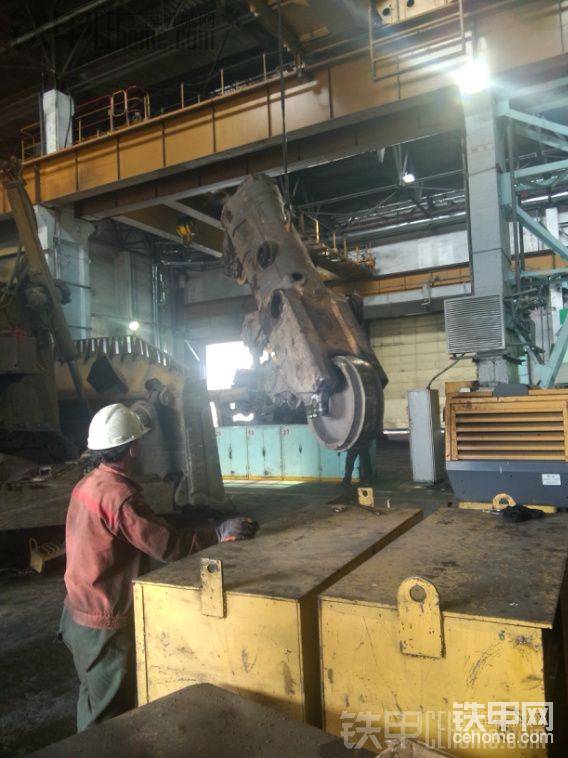

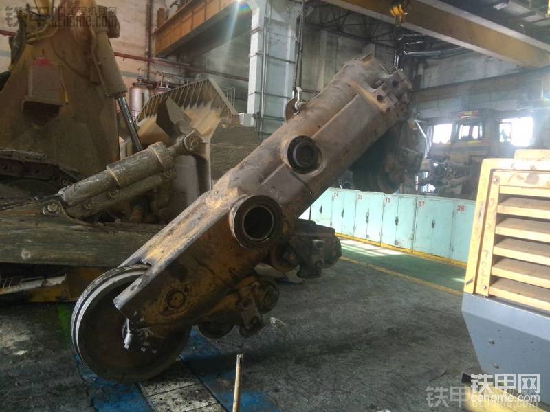

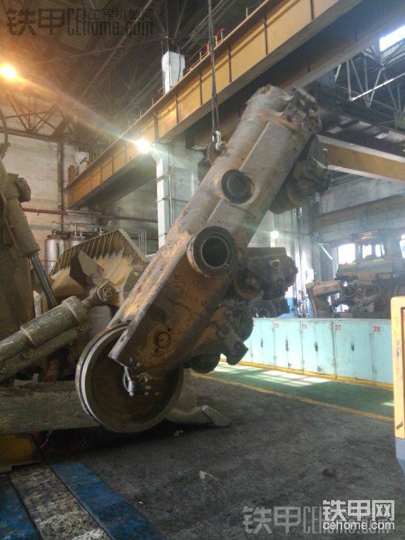

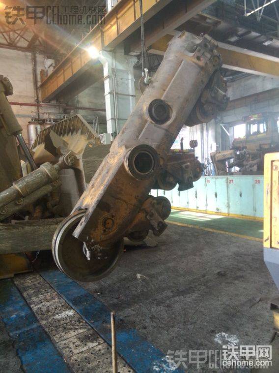

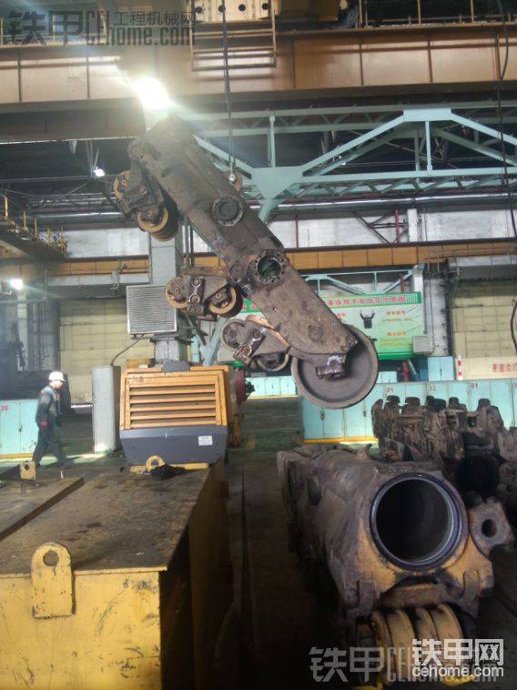

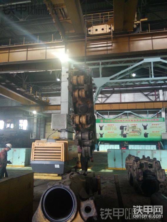

2014-04-14
三连更,LZ今天的节操满满的{:3_67:} 开始施展乾坤大挪移{:3_47:} 行走架移位 行走架从空压机的一边移到了另一边(注意:起吊重物时严禁从工作人员的头顶经过) 附《起重机械安全管理规程》中“十不吊”的规程: 1.超过额定载荷不吊。2.指挥信号不明、起重量不明、光线暗淡不吊。3.吊索和附件捆扎不牢、不符合安全要求不吊。4.起重机栓挂工件直接加工不吊。5.歪拉斜挂不吊。6.工件上站人或工件上放有活动物件的不吊。7.氧气瓶、乙炔发生器等具有爆炸性物品不吊。8.带棱角刃口物件没有钢丝绳被切断保护措施的不吊。9.埋在地下或水中的物件不拔吊。10.违章指挥不吊。最后来张天吊的靓影

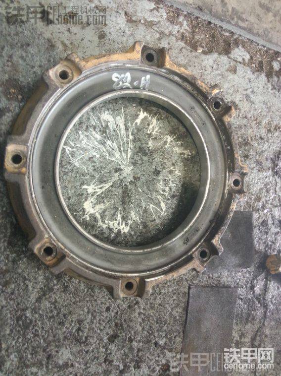

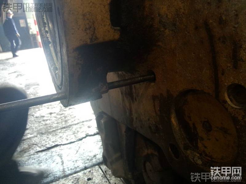

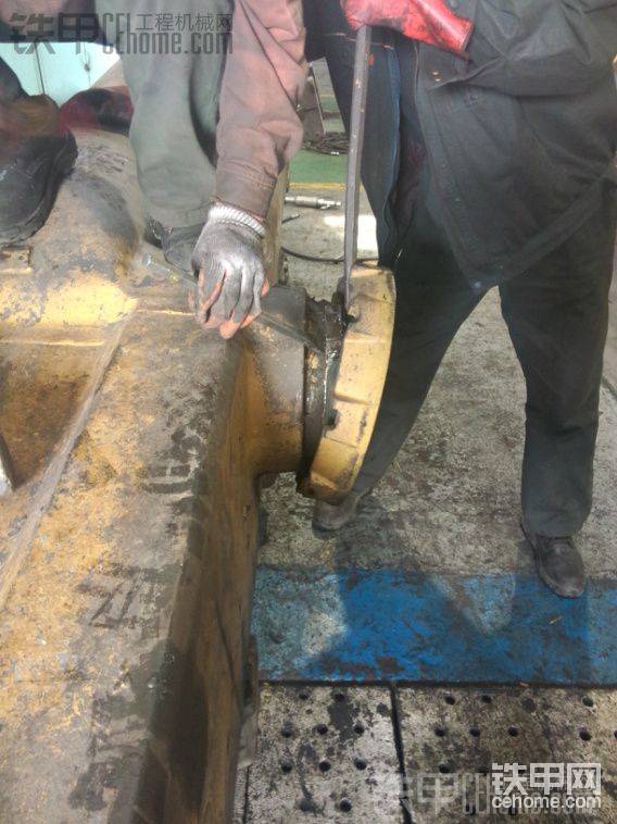

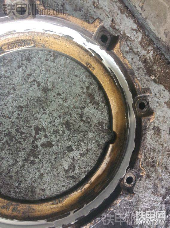

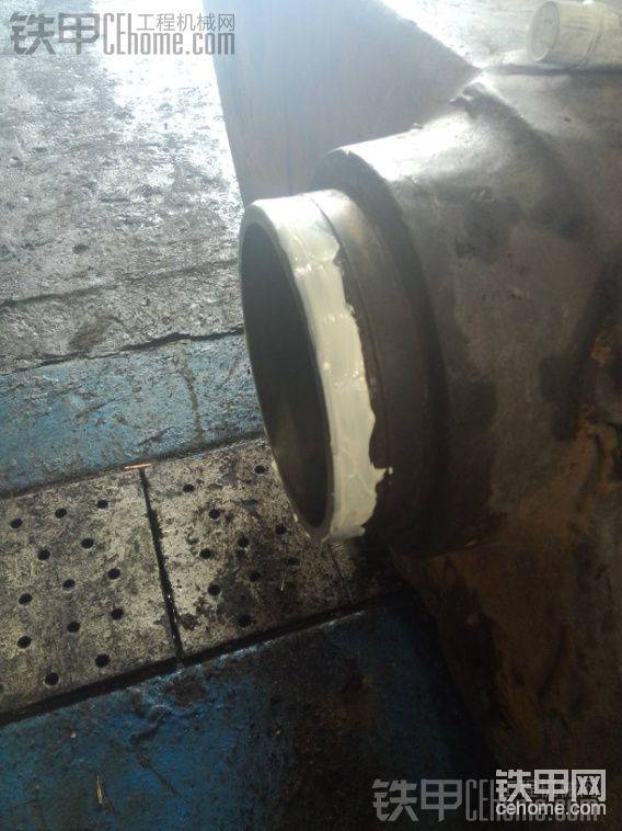

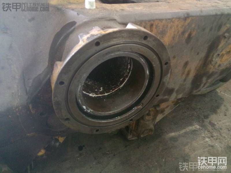

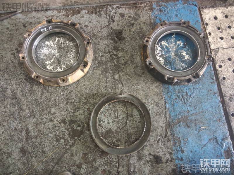

CAT牛
2014-04-14
继续更{:3_57:} 拆大轴压盘密封 拆下的旧密封圈和大轴压盘 清理打磨后摸密封胶 装新的密封圈(由于压盘和密封圈严丝合缝,所以多余的密封胶被挤了出来) 来张合影{:3_46:} 装大轴压盘 这个是压盘定位孔 用螺栓定位 OK装好了,同样可也看见被挤出的密封胶
