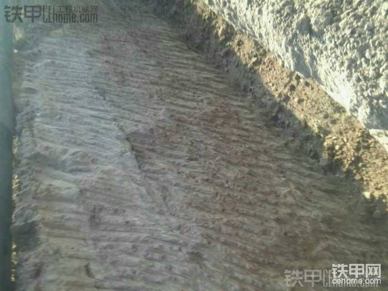

我先不说先上图

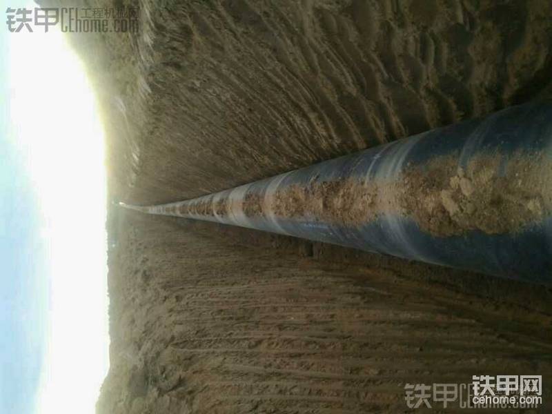

大家都看到了 石油管道  这个很好挖吧开口三米深度三米

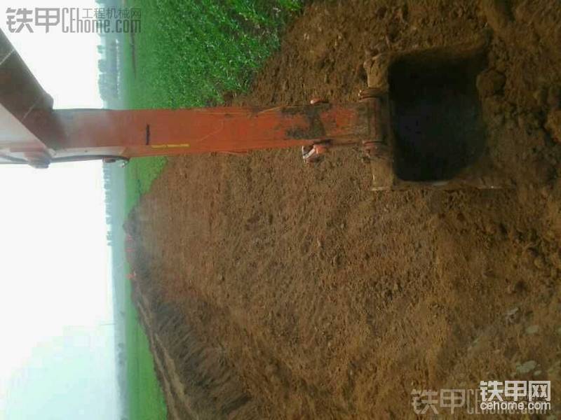

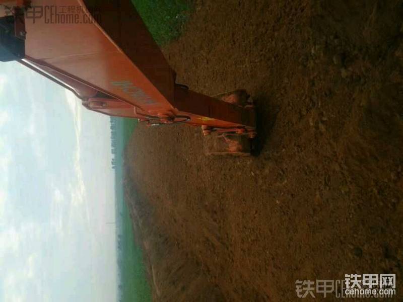

管道直径大约一米 也就是两边的坡大约在1比0.35左右 我没有细算大约没差多少   图2是我们新来司机挖的  大家是不是觉得有哪里别扭    嘻嘻  是两边的挖掘印记  正好是相反啊   真伤不起 我看了一会 发现他两边挖掘机方法不同 左侧是用铲斗正常挖的 一下到底右边呢 不是向挖掘机内侧挖的 而是用边齿推得  不知道在哪学的  1比0.35什么概念 上口放大约一米呢  车子骑管道走线然后在管道走线上直接挖到三米标深 注意看中间齿印 挖大约五六米 然后左侧边齿放在外线然后带右回转挖到自己正下方不就出来坡了 然后挖右侧也是一样右边齿放右侧外线注意下铲起点的位置最好与左侧一样 然后带左回转挖到自己脚下 两侧坡不就一样啦 最后收一下底注意只收一次 注意中间的齿印 它直你的沟才直  所以一定开好头
