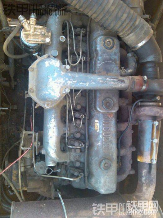

这就是发动机近照了,请大神赐教

ok8
2014-03-10
把发动机图片发一下,祥细近照
