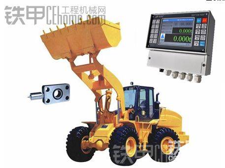

装载机电子秤就是安装在装载机上的一种称重系统,是一种新型的电子秤,它主要由信号采集部分和信号处理及显示部分组成,分为传感器、装载机称重仪(显示、打印功能)、转借块。    装载机电子秤是结合用户在实际应用中需要对装载散料进行称量的一种计量设备,可用于车辆装载计量、限载计量、土方计量。它由传感器和称重显示仪表组成,可动态计量,也可静态计量。称重仪表可打印日期、时间、显示去皮、调零、存储重量数据和信息等功能,称重时不影响正常装载工作。按规定程序操作,精度误差可控制在1%,无论进口、国产各种型号的装载机均可安装。 装载机电子秤常见的故障有以下几点:1.   故障现象:举斗上下均无提示音,仪表不计量解决方法:请检查霍尔开关(定位开关)及磁铁是否正常2、故障现象:计量数据异常 解决方法:请检查传感器连接线是否正常3、 故障现象:打印机不出纸解决方法:一是检查打印机是否缺纸,二是检查打印机是否卡纸4、故障现象:开机仪表无显示解决方法:请检查电源开关及连接线是否正常,电源插头是否正常连接
