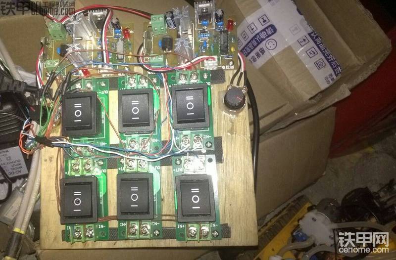

我的电源是可以调电压的,通常用12v,本来是线控的,我只不过是想把开关改成摇杆,但接线遇到点问题,再说如果改成无线,那材料很贵,电调和舵机就挺贵的,我现在的挖掘机只不过才用了两百多块,成本很低,那些要很高成本的

首先你的挖机用电是24V的,挖机本身电源就是个问题,如果在拖个长长的电源线就失去了改遥控的意义。再有24V的电调接收盒应该是没有,得想办法把电压降到12V以下,遥控器最少得6通道以上的,买回来还得改动一下,不太懂遥控的改比较麻烦。个人建议仅供参考!

然后这是遥控器,但我感觉不满意,我是希望把它改成摇杆,但在接线的方面遇到问题,希望懂的甲友能够指点一下,谢谢

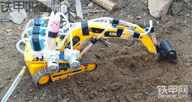

然后这是第二代,是一年后改进的,也就是现在,改进液压,把气缸换成了针筒,为了导致回流,也加了水阀,水泵也减少到了三个,重量大大的减轻了很多,也能够调节速度和力量

这是第一代,不过这个失败了,失败原因:气缸太重,导致挖臂整体重量增加,水会回流,而且六个水泵耗电量挺大,车身放不下,装水的水缸也很重,所以失败了
