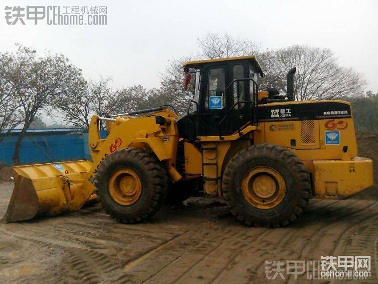

全车照压楼

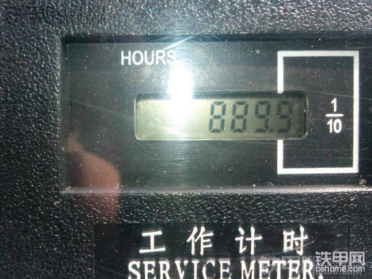

猪脚来临889.9小时

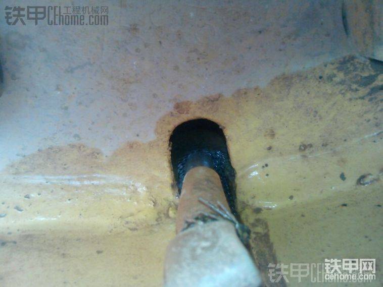

首先是我其实早几天就知道前左轮少气了只是不知道是怎么小一个孔.气少的比较慢
我是这样子查漏气的铲一斗泥巴然后打死方向把气嘴向下然后用点水倒在气嘴上就知道到是漏大气还是小气了
如图所示有看得到冒泡的吗?那就是漏小气.赶快开出去补了.马上150大洋就没有了悲催的世界呀.混起楼主我要跟着补胎师傅一起补胎了

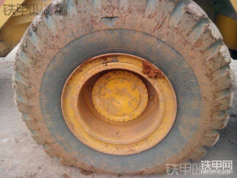

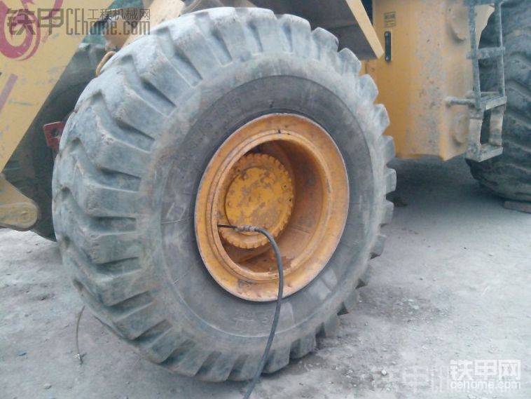

来到补胎店里就忙着顶起轮胎放气拆钢圈了手脏不好拍照请甲友见谅哦.钢圈拆除等待着把轮胎拿下来.起初这师傅还担心着不好拆怕外胎粘着内钢圈呢.我说这种厦工车虽然车子质量不怎么样这钢圈粘不粘胎还是比较好的.最起码比柳工的要好点.

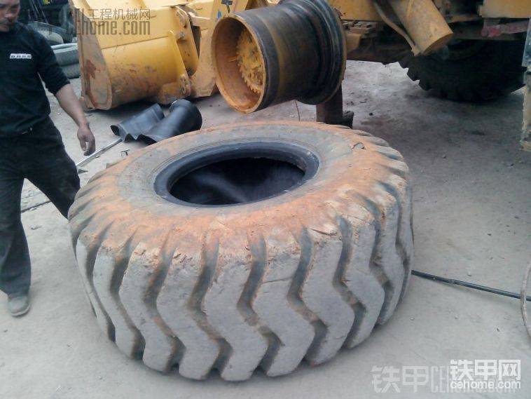

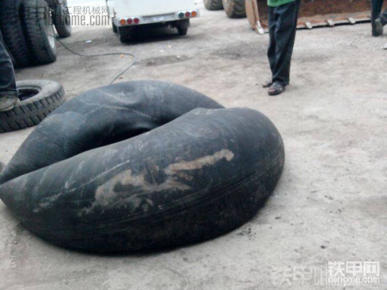

拆出来放翻地上就这样拉内胎出来补了.其实我以前自己补从来不放外胎翻下来的.个人的芳芳不一样吧

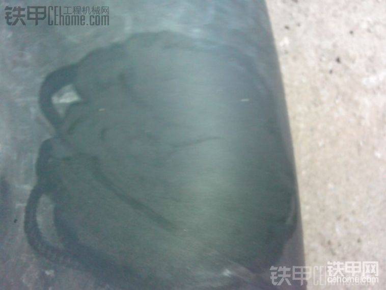

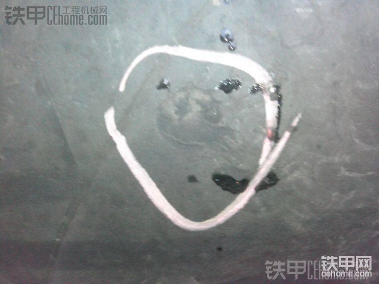

拉出来把气打起来检查哪里漏气
找到了.在这里一个小小的针眼啊.害死人了

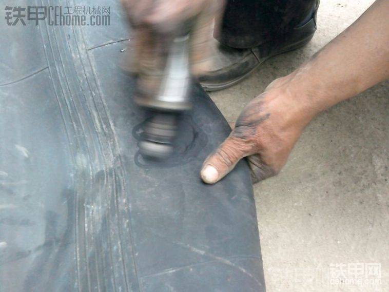

其实好多工具都怎么先进了.气枪的打磨机
磨起来就这样子的了.连针眼都看不到

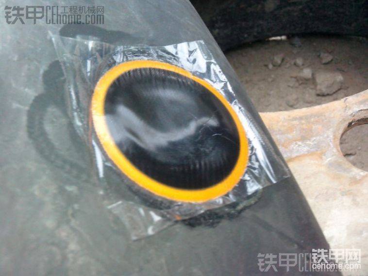

终于补好了.等了十几分钟就装起来了
