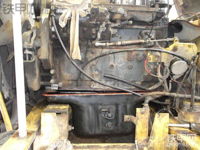

不用吊发动机,大修发动机,谁干过
不用吊发动机,大修发动机,谁干过

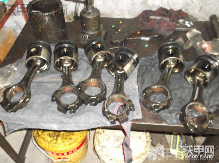

装复,试车,刚刚的,换了六付环,一个缸垫子,共花了三千来块

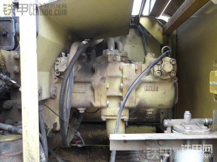

液压泵滴油不漏,压力再热的车也能到340

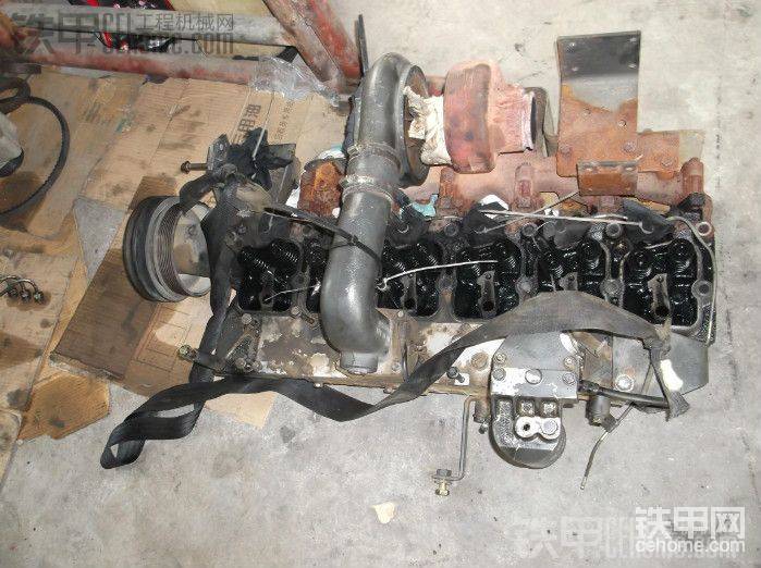

缸盖总成,没动
缸盖总成,没动

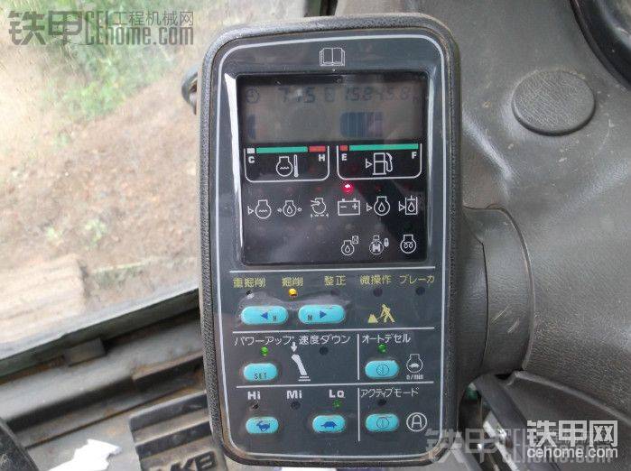

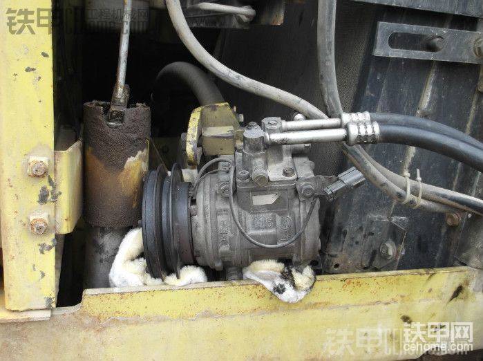

空调压缩机从没充过冷媒,制冷刚刚的
空调压缩机从没充过冷媒,制冷刚刚的
六兄弟合影
六兄弟合影

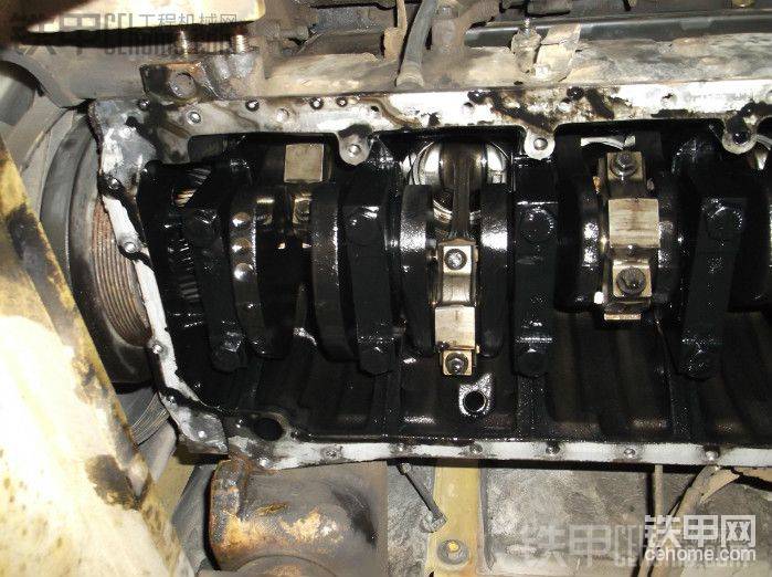

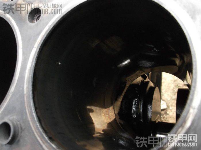

缸壁磨损不超过3丝,不唐钢只换环
缸壁磨损不超过3丝,不唐钢只换环
第一次见了天日
第一次见了天日
缸盖卸下
缸盖卸下
