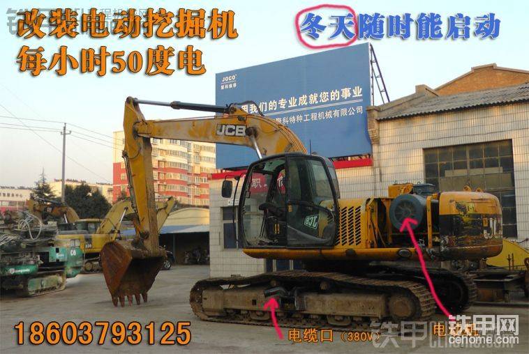

部分机型的电动挖掘机照片:
[img=758,376]https://img4.cehome.com/forum/201311/27/154115vjkolv8ga5ezv1dv.jpg[/img]
神钢sk350-8技改后的电动挖掘机
