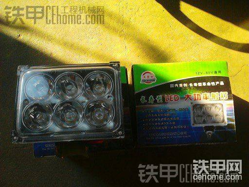

建议买5寸聚光的就行,15个灯泡,你这个3寸散光。要是小就买6寸的,价格比分开买便宜,还比单独的亮

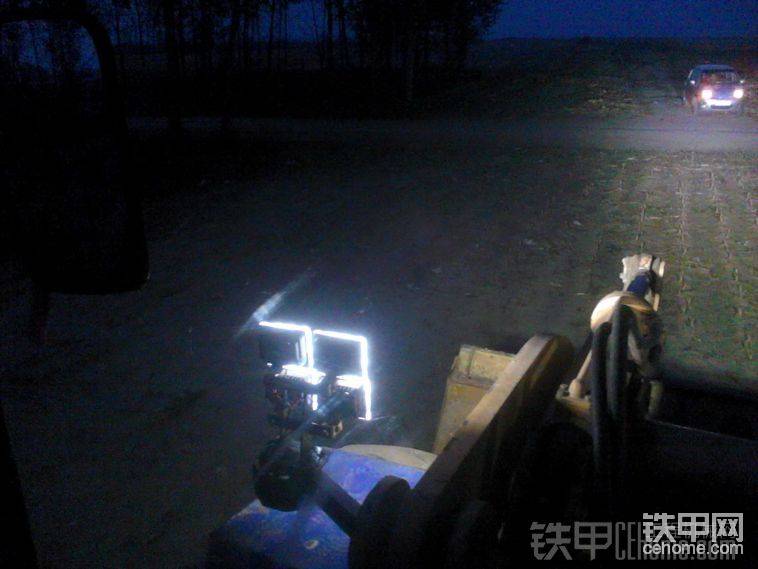

我来说一下这个灯。早两年前我就改过,在小铲车上用。比较聚光,很亮,干活可以,视野亮度都很好,路上开车的时候特别是车流量大的地方,不要用,灯光直射对方驾驶室里,对方基本是一片白光什么都看不见,很危险。所以我又弄了个两档开关 控制原灯 和LED灯 随时变光。

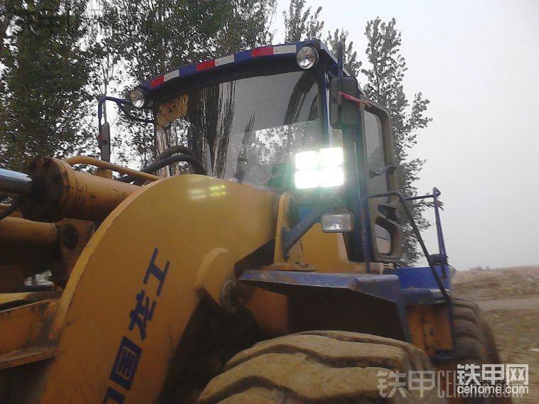

我感觉一边一个就差不多。太六了
