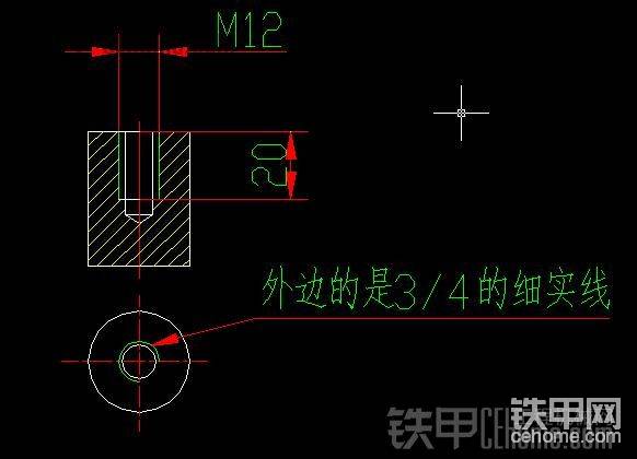

上图所示,是一个标准的M12螺纹,M12*1.75(标准螺距)
螺纹底孔计算方法是 12-1.75=10.3 就是说 用10.3钻头打25毫米深 然后用倒角钻倒角 用M12丝锥 旋转加工至20MM深 留5MM是安全深度 倒角是为了更好的排铁屑。

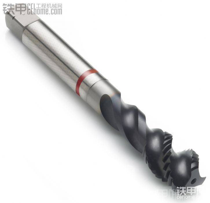

上图 这两只丝锥 分别是规格为M16*2 M20*2.5 在一般工程机械制造型企业中M16以上的螺纹通常会用四牙丝锥 毕竟越大的丝锥强度越好 不容易断

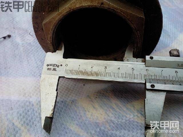

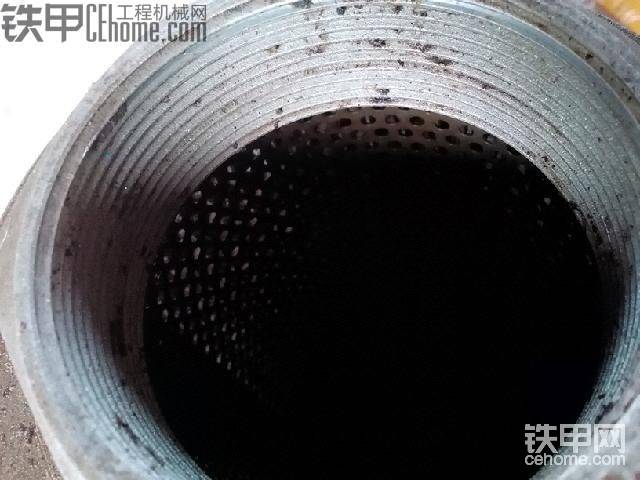

师傅 你好 如果内孔直径是61.5 在量下螺距(螺纹相邻两牙之间的距离)螺距要是3.5 这个内螺纹就应该是
M65×3.5 你可以找个有经验的车床师傅给你看一下 如果你卡尺用的很准基本能量出来 或者你问下卖滤清的
是否有这种内螺纹规格的产品

帮我看看这是多大的丝,国产小挖的液压进油滤,一直买不到,就是因为不知道是多大的丝,卖滤芯的不知道发哪种给我!谢谢了,帮帮我吧!
