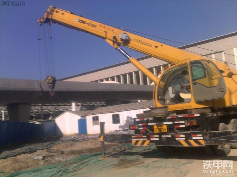

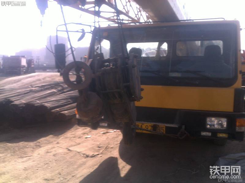

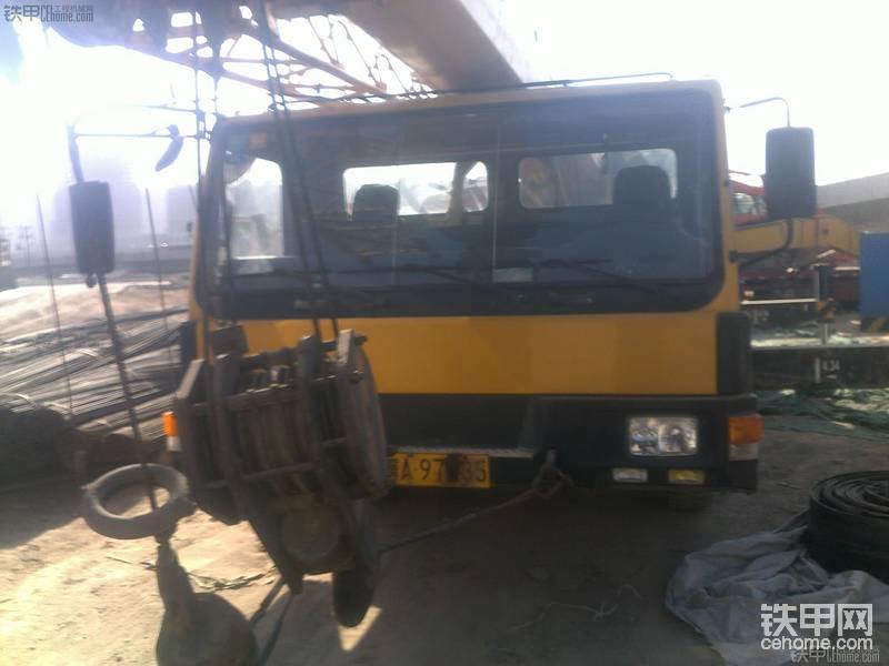

这就是今天的主力.徐工25k汽车吊,

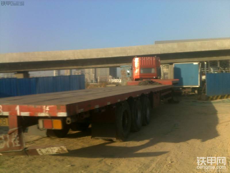

这就是今天的物资运输车(配货站)找的8500的运费石家庄到宁波江北区.此车托板16米长,2.8米宽.经计算我们心里大概想了下如何装车上板.接下来今天的"突击队员"马上登场

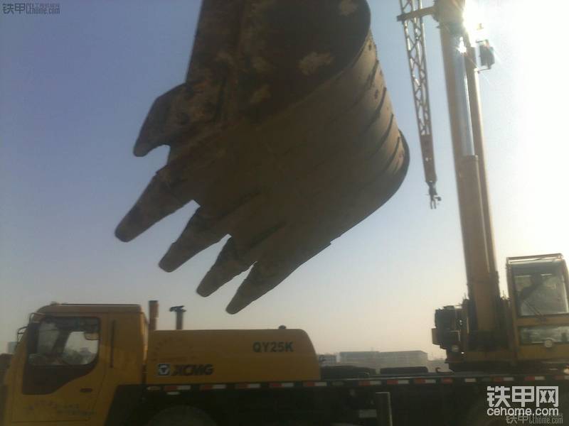

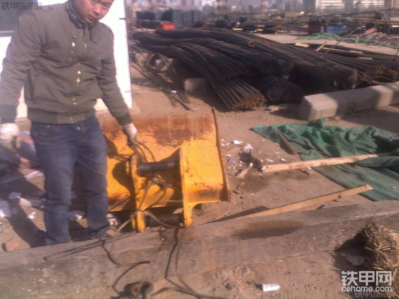

就是小挖机带的0.6的大斗,为了运输部队不超宽,
我们将加长臂的铲斗拆了下来,

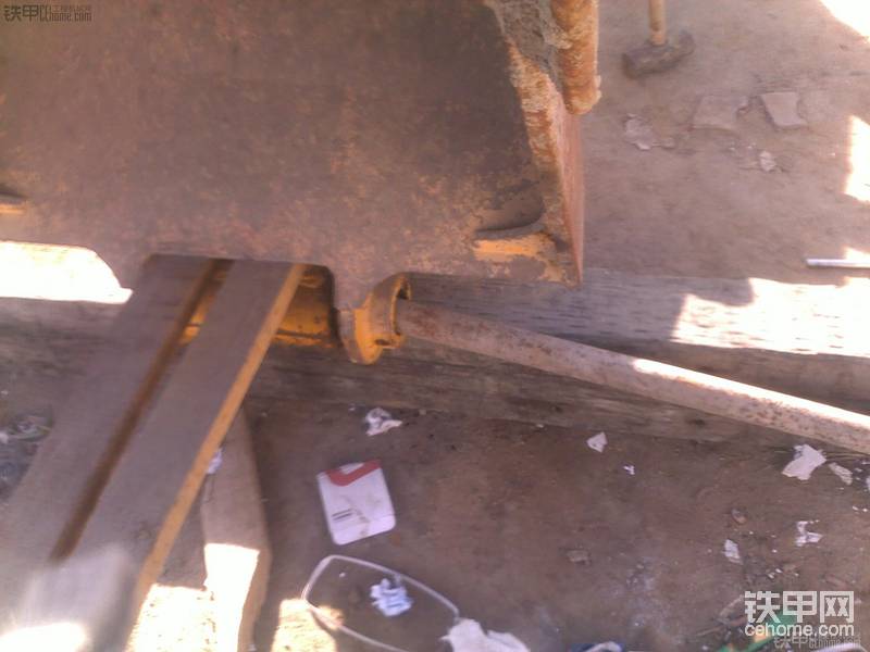

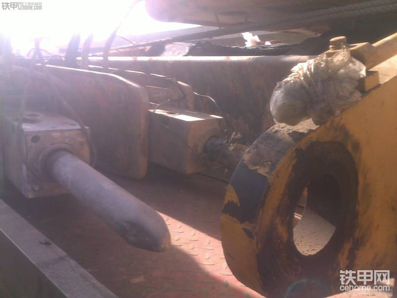

先拆斗跟臂的连接销,
再拆斗子跟摇臂的连接销.
铲斗就下来了.现在托板车停好位置了,小挖机也到位了

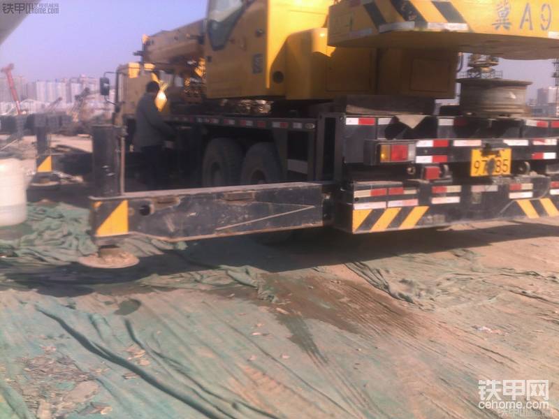

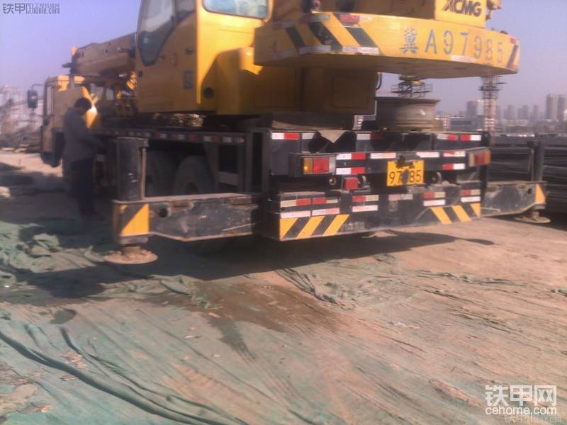

吊车也支好腿了,

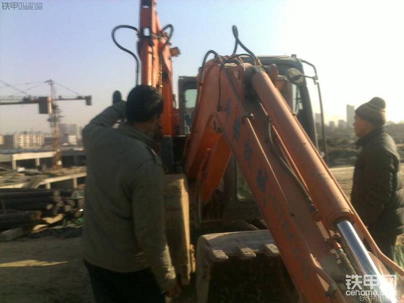

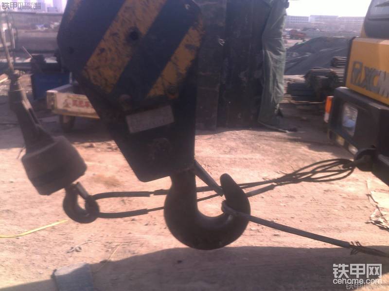

挂钢丝绳吧,先找好吊装点...

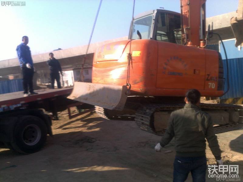

将60挖机的小推土铲升到最高位,
推土铲上边有专用的吊装孔,
再将大臂提到最高处,二臂收回最里边铲斗也收回来

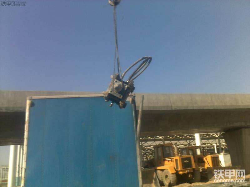

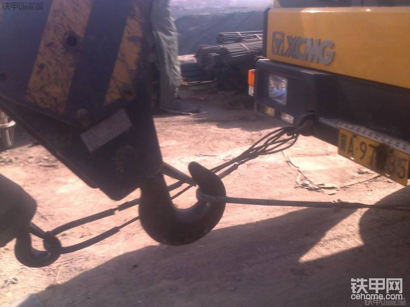

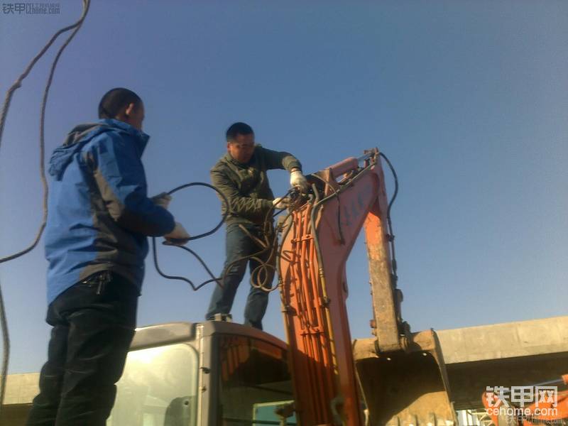

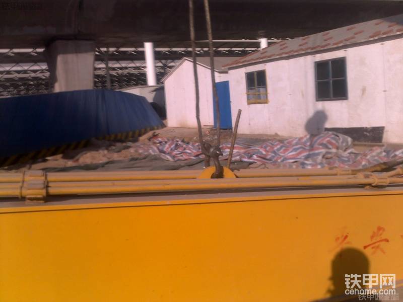

钢丝绳挂到大臂上边的二臂油缸后跟,有一个吊装点,
钢丝绳固定好后,吊车准备起吊

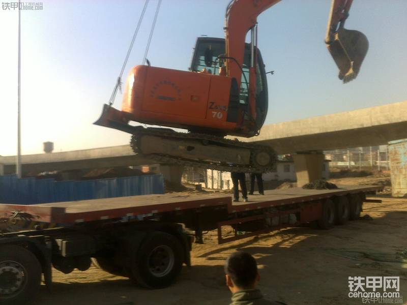

缓缓地升起.有些甲友会问,干嘛不找块地上板啊,说句实话,不好找,也不用找,自己公司有吊车,就用呗!

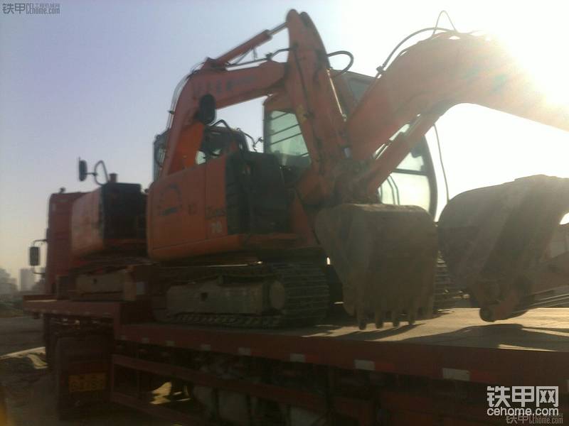

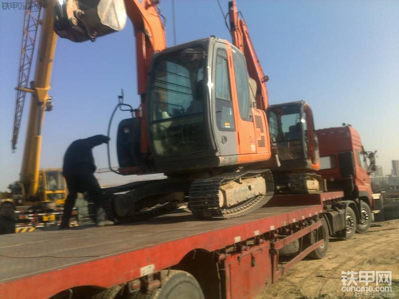

快要到板车上了,先放到最前边,
第一台60上板车了

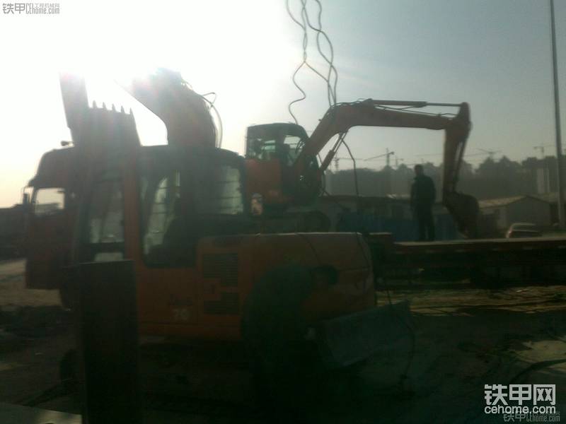

接下来是第二辆60小挖机准备吊装,

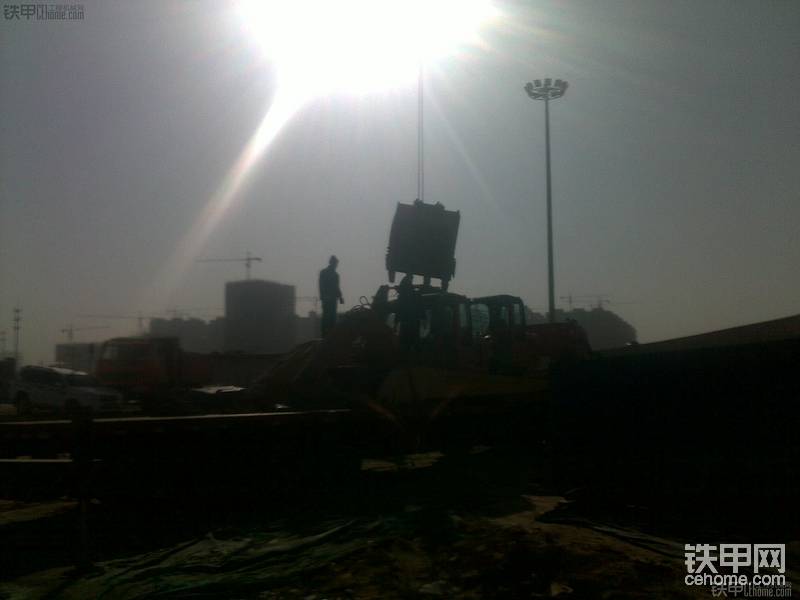

同样挂号钢丝绳,准备起吊,
一切和第一台程序一样,
吊了起来,
接近板车,有同事指挥,同时也平稳接车
落板车的一刻,

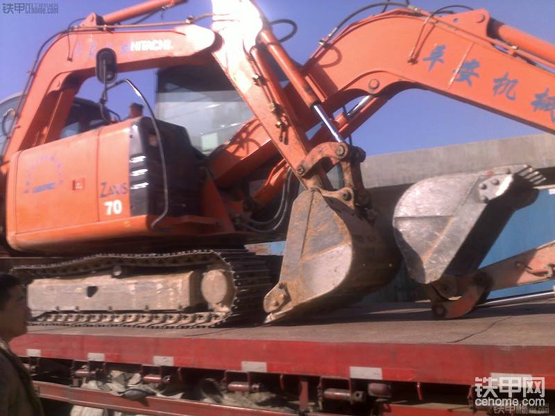

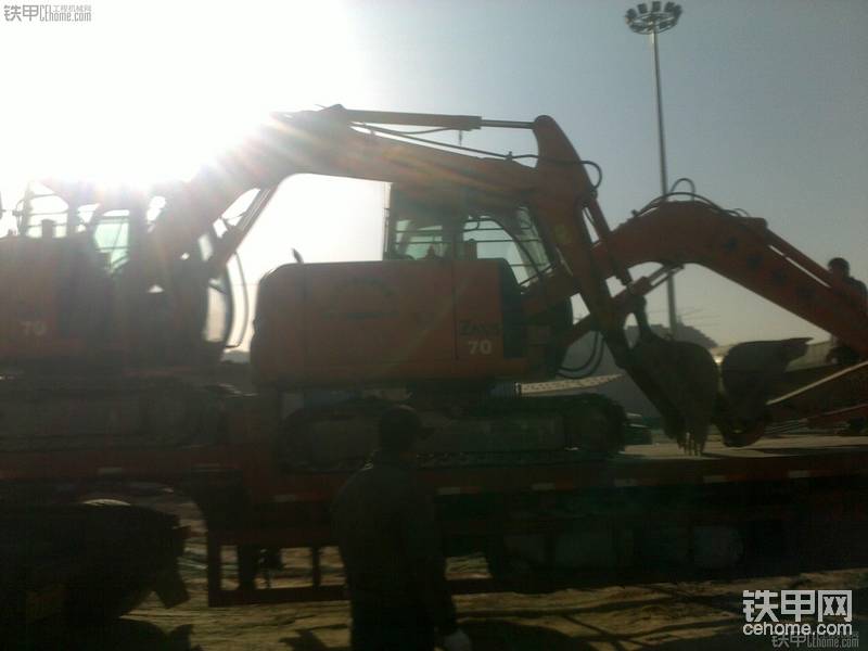

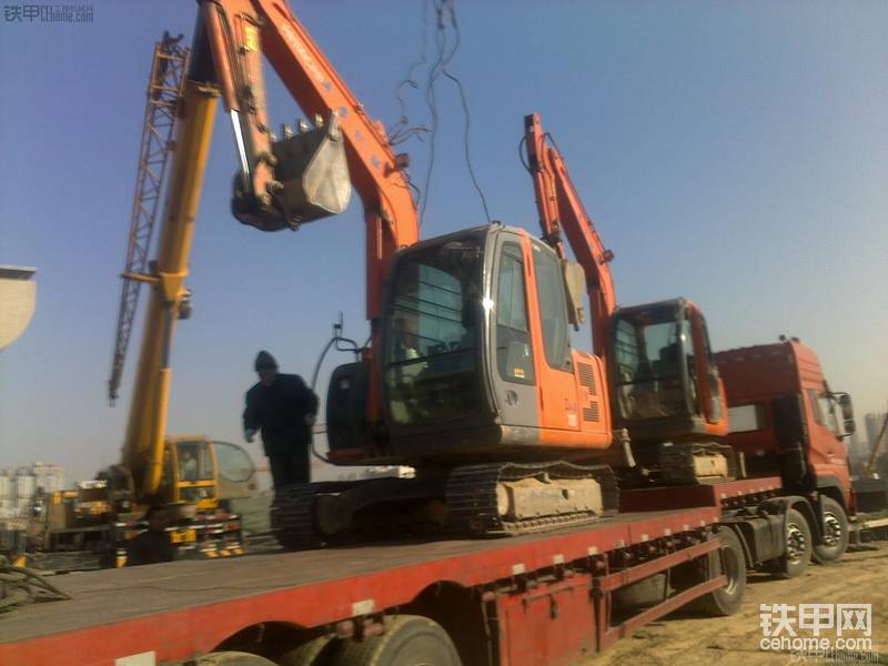

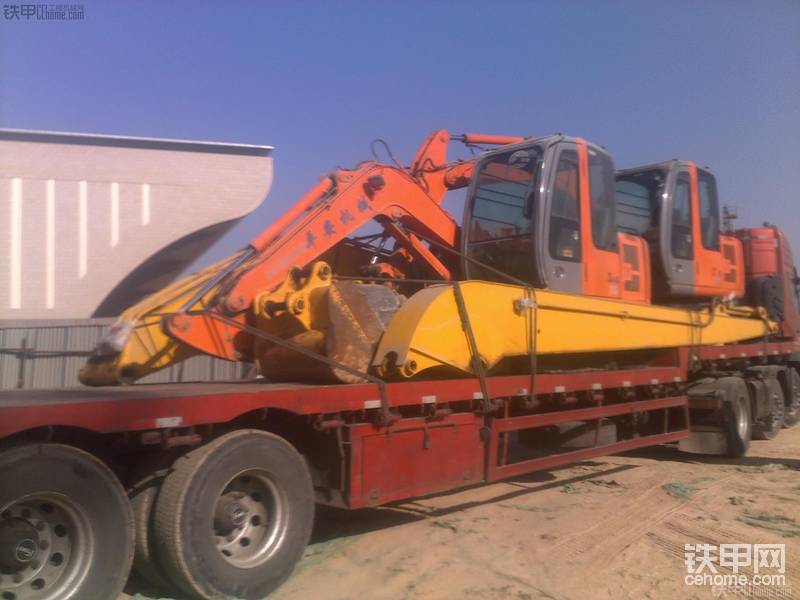

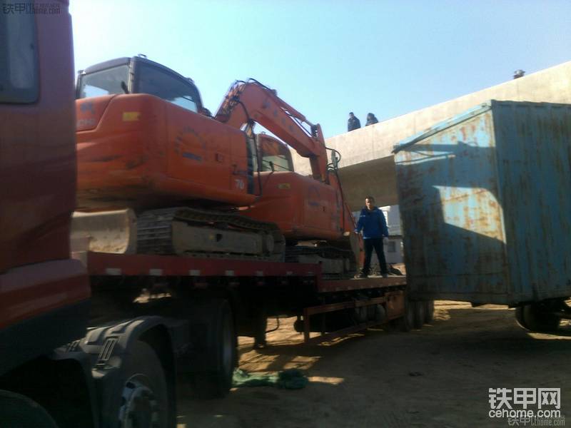

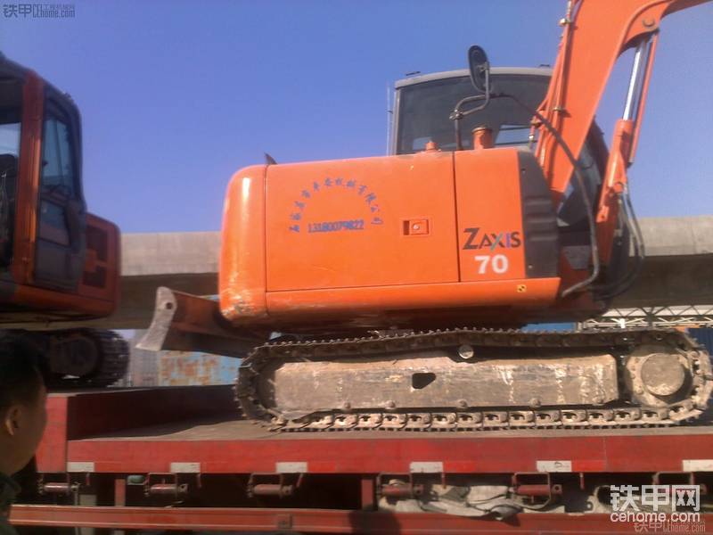

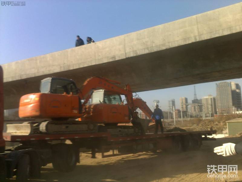

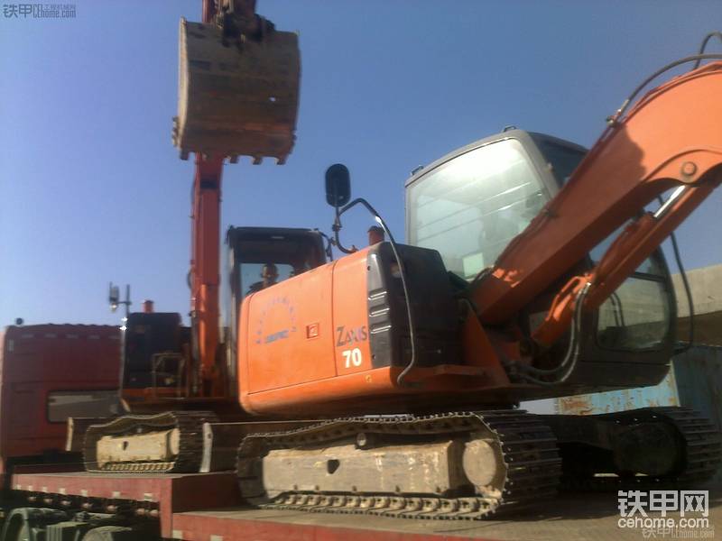

两辆挖机都已经上板,接下来就是摆好挖机的位置和姿势,
一前一后,不要超高啊。
大臂跨肩膀啊{:soso_e120:}
桥上有人观看...

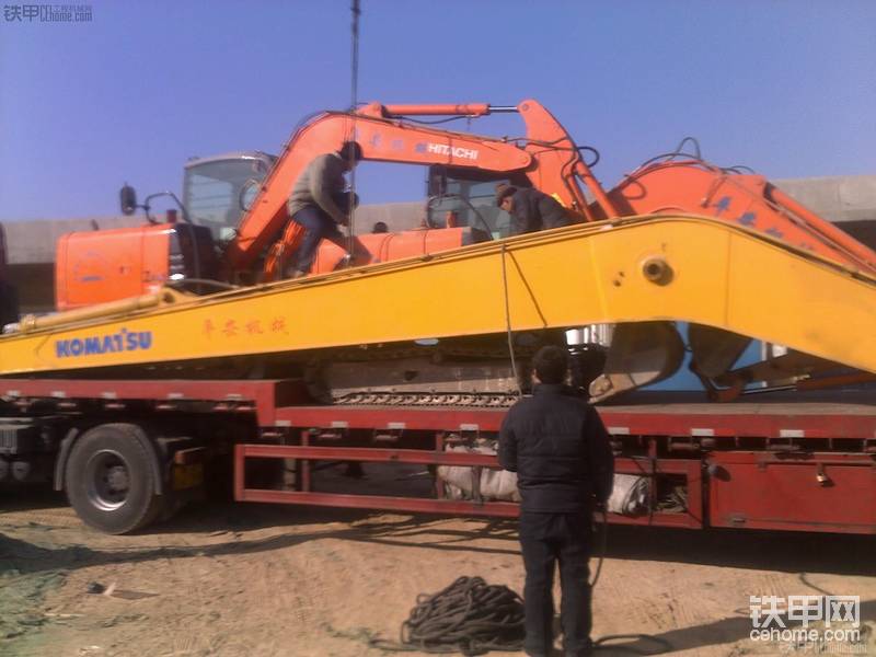

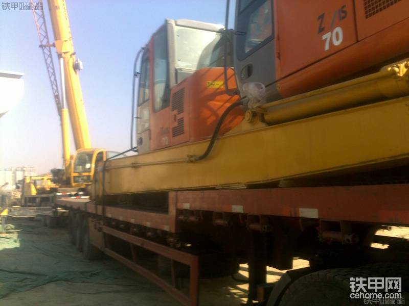

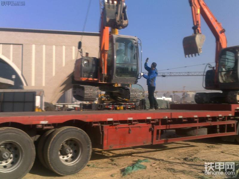

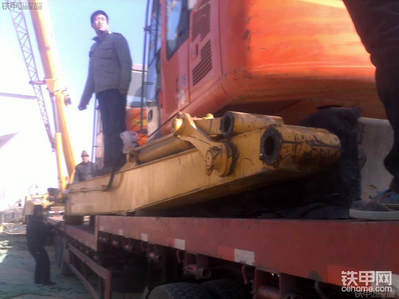

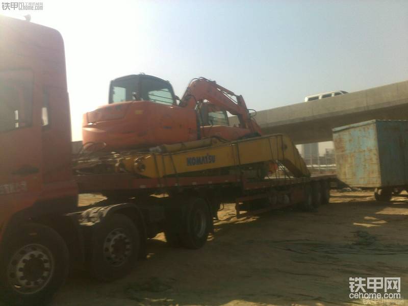

暂时显摆好姿势,60小挖机身2米宽,板车还剩下80公分可以放加长臂的臂节。挖机两侧闪着40公分左右,正好一侧可以放上一节臂。

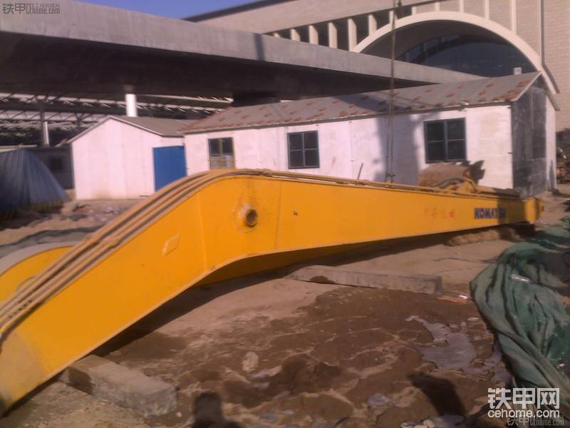

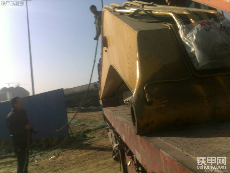

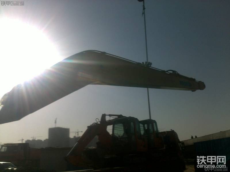

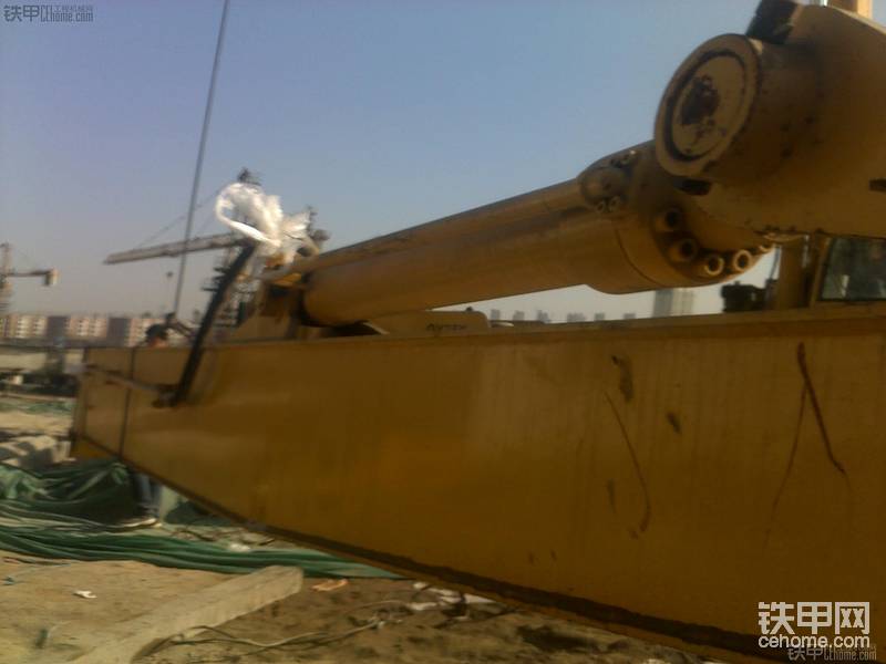

准备吊装加长的大臂
上边有吊装点,
大臂到了板车旁边。

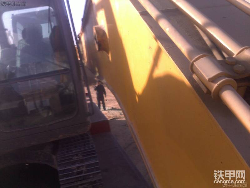

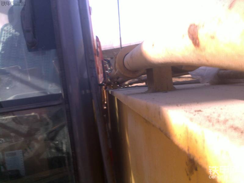

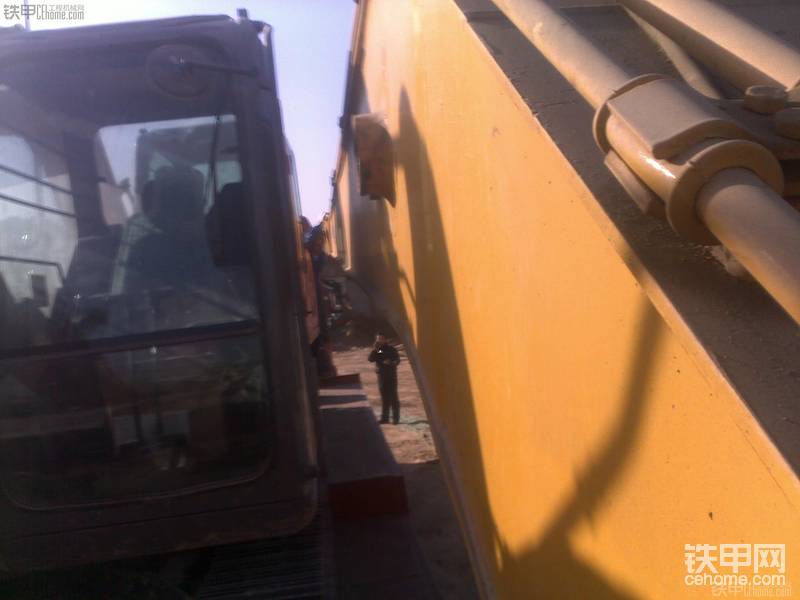

一点点的落下,这时我正扶着大臂呢,以免碰到挖机驾驶室,
好近啊
有点小剐蹭,这还没出发呢,就蹭上去了,不太好,

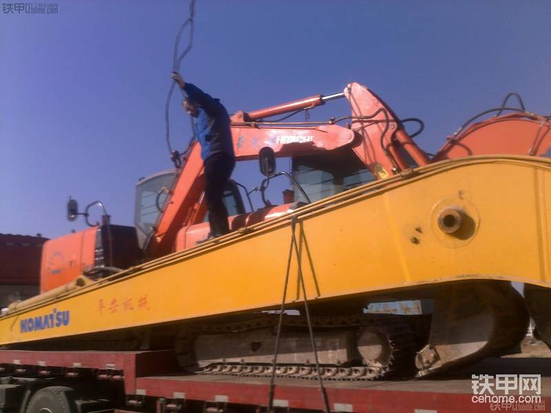

经过考虑,决定将挖机再靠一侧挪动些,将大臂转移到没有驾驶室的另一侧。
先将大臂吊走,
,这时移动60小挖机
先暂时分开
一台台的挪动。

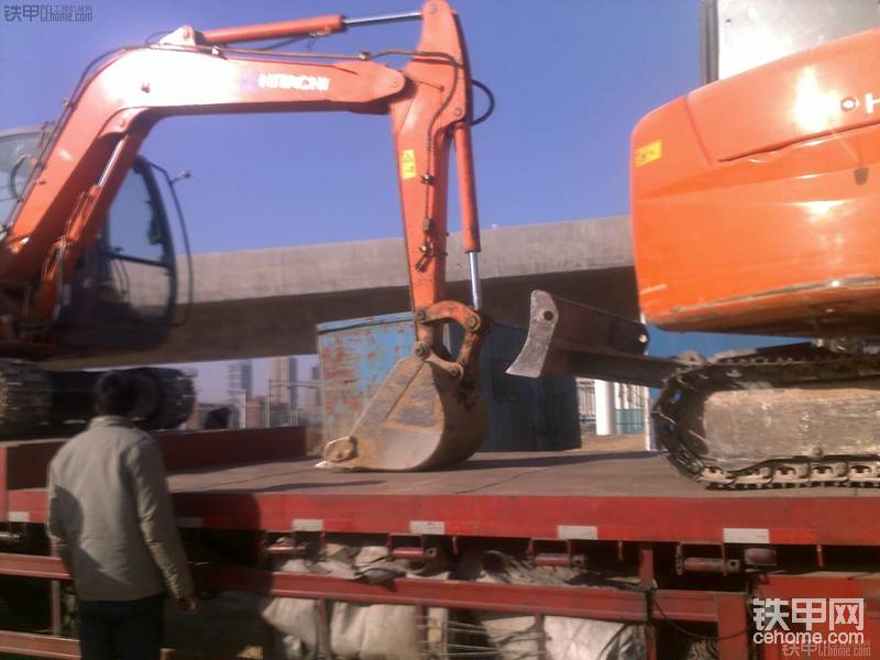

距离差不多了再靠近,
继续拥抱吧
小心翼翼的抱着对方,
这次臂放的比上次要低一些了,铲斗不是立着的了,是收着
小挖机停放到位。

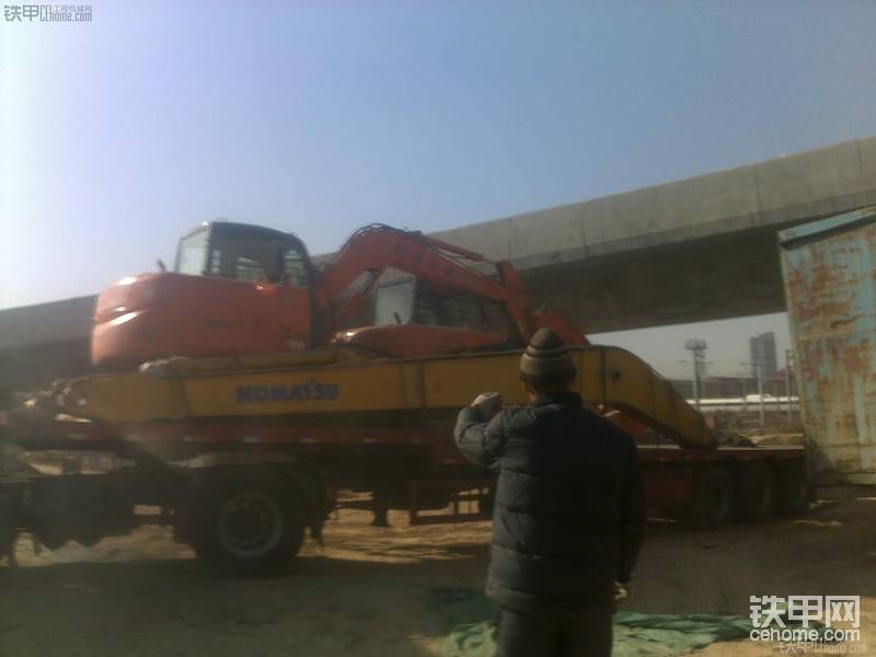

链板两边可以放加长臂节了,
刚才吊装时,我在扶着加长臂,没顾上拍照,
放上刚好合适,一点不超宽。

接下来是二臂,二臂没有吊装点,只好一次次试着找平衡点。
。最后找到了平衡点,
开始起吊,我还是在扶着加长二臂。没顾上拍照。
放上去,也刚刚好,一点也不宽,

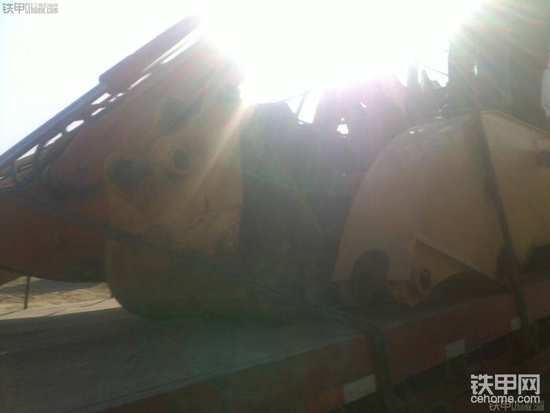

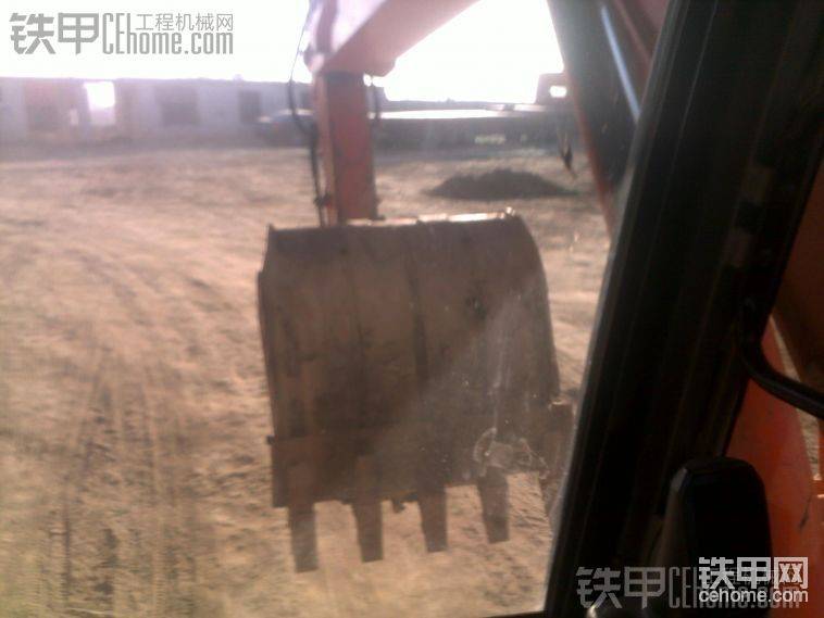

板车司机将加长臂节都固定捆绑好了,接着先调,加长臂的铲斗。
也不大0.6方左右吧。
上板车喽,
找上点旮旯缝,放进去
。正好不妨碍任何事,

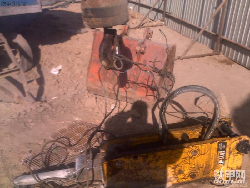

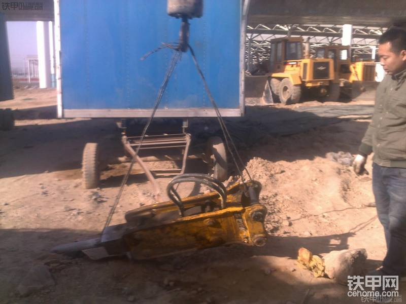

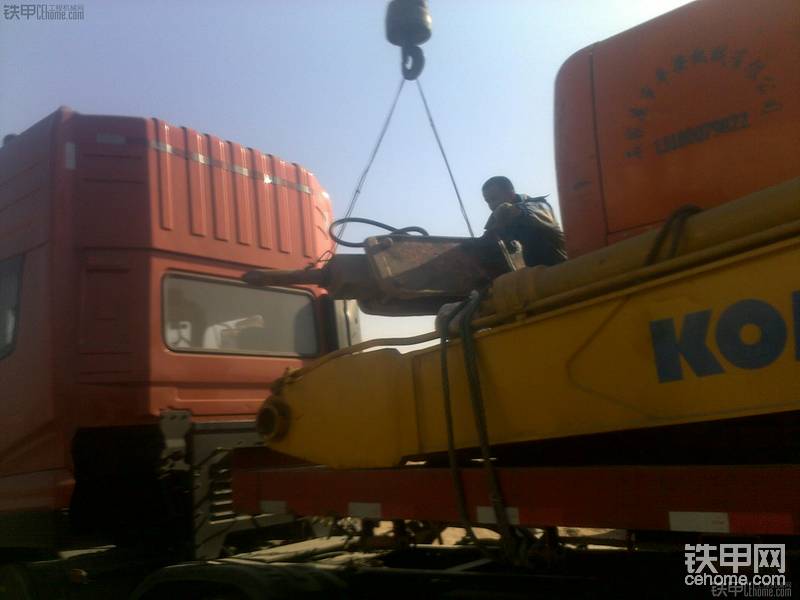

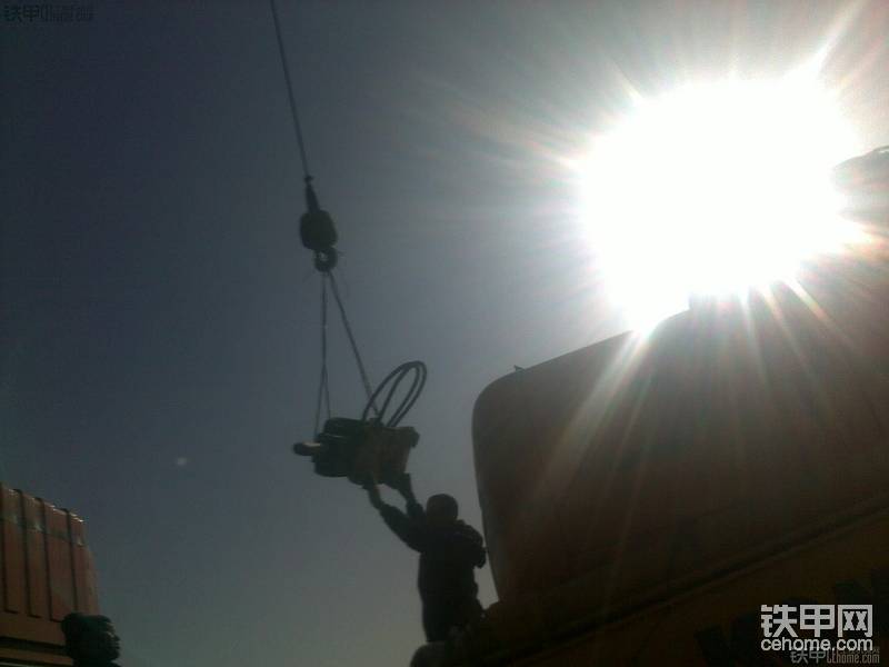

接着是60小挖的爆破锤。两台小挖,两门炮锤,
吊完一个
接着吊下一个
一个同事在稳稳地接着锤,
东西吊完了

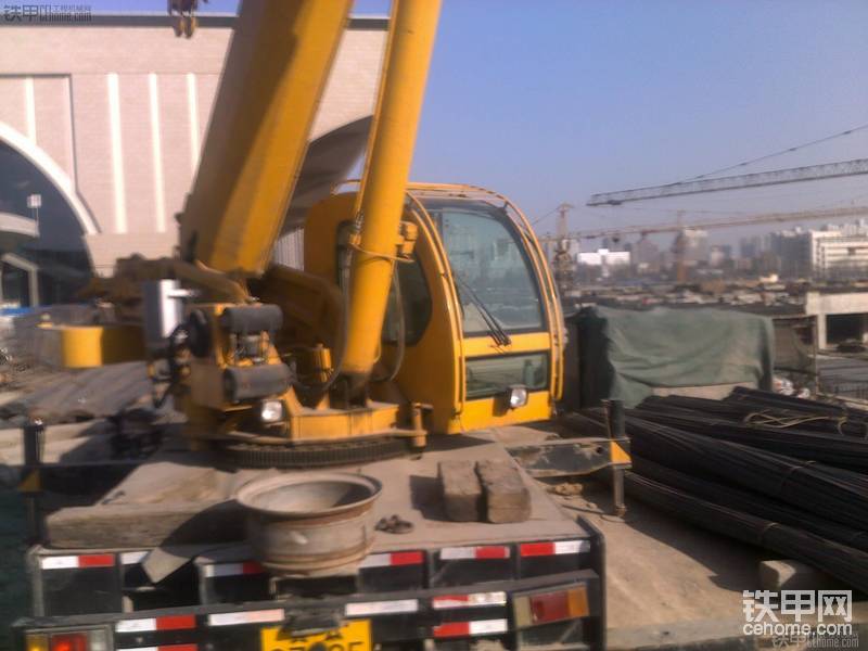

全部放好了。基本上备战好了。我们就该收吊车了,
收杆收钩,
挂到驾驶室前的钢丝绳上稳定大钩小钩,不乱晃动。
开始收腿,先收立腿,

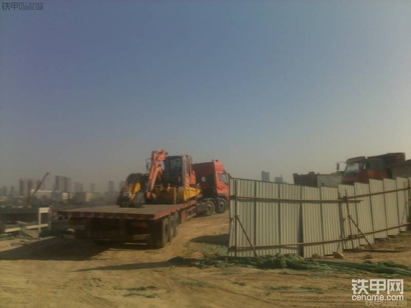

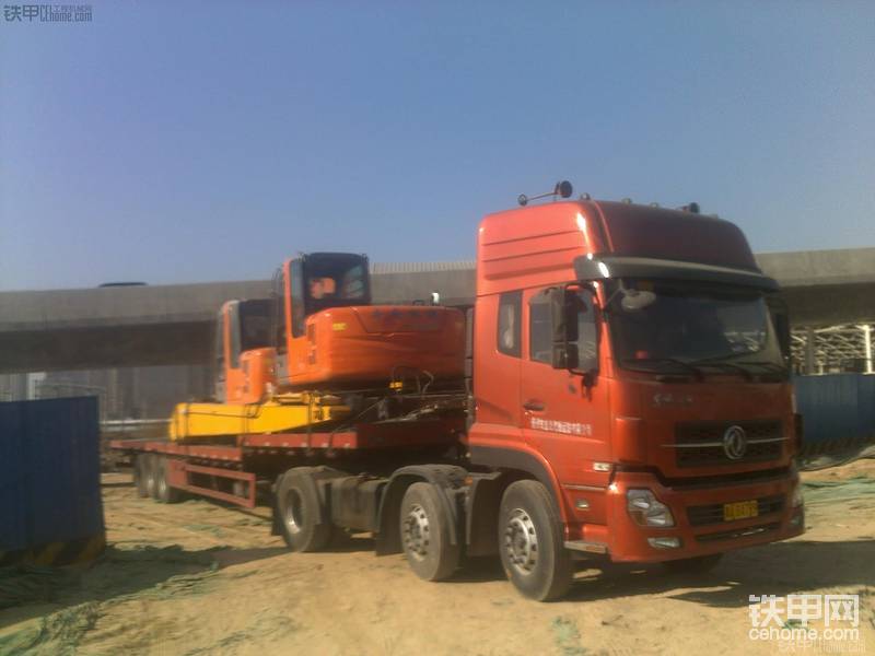

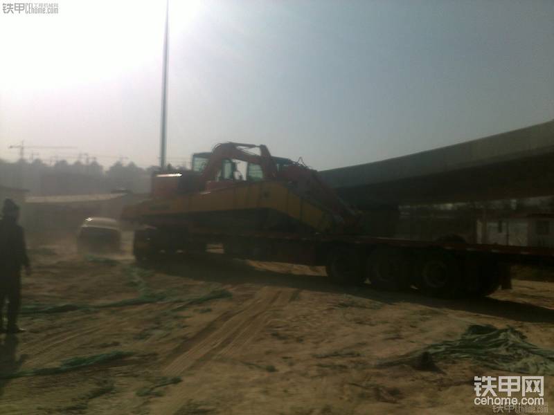

再收横腿。收完吊车。托板车也掉头要出发了。

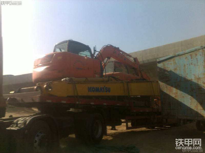

配货车后边还剩5.6米多的地方还要再去拉点别的东西
要不怎么说便宜呢,原来人家赚的不只是一家的钱啊。
准备上战场,公司的设备会陆续拖走,
