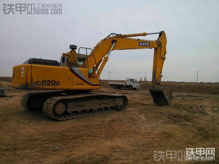

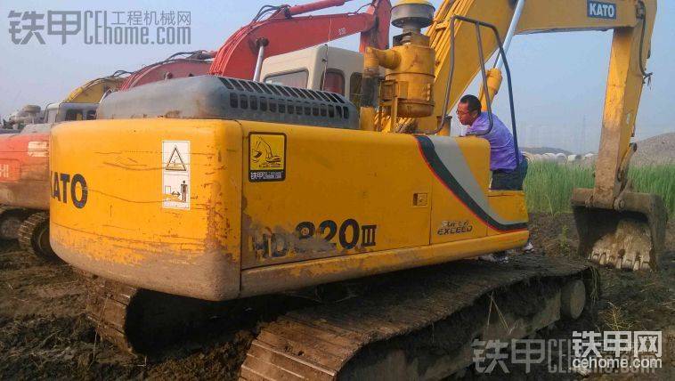

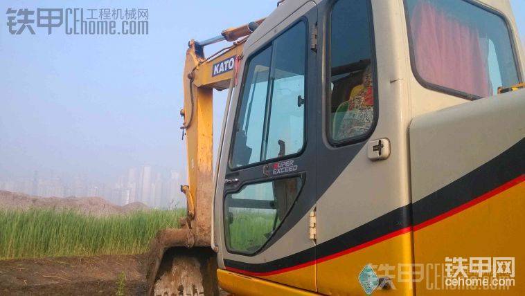

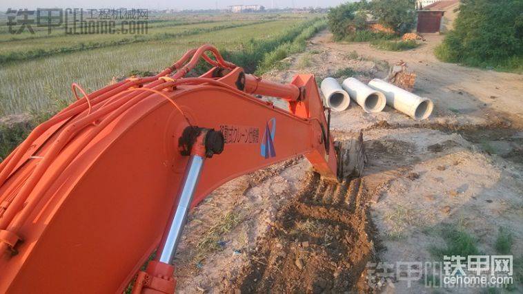

先来跟大家讲讲我第一台挖机吧,之前也从论坛里发了个帖子来写的它的照片,先给大家上几张吧!
看着这台车咋样?不错吧?这是今年五月份去山东干活的时候我洗完车以后拍的,从山东回来车子被收车的贩子就买走了......当时卖车的原因有两点,不过现在看来真是在白痴不过了!!第一点是因为车子二臂油缸拉过缸,并且二臂慢。第二是感觉贩子给的价格高,因为听说之前有个灰泵的才卖了40,我这台找他要了45,给我44!你说我是不是二?现在想想真是后悔不已!唉,过去事不谈了...... 这台车子给我的印象就是皮实,不爱坏。
看着机器就觉得舒服,最起码一滴油都没有,水温也从没高过。想想就怀念他!

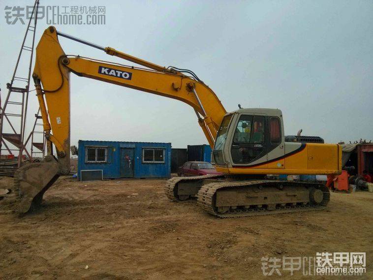

这些照片是我最后卖车的时候拍的!想留个念!现在看着照片感觉心都在滴血....
最后发车的时候的照片,现在只希望他的下一任主人是个内行,能好好待他。也不知道现在他身在何方,连个怀念的方向都没有啊{:soso_e118:}{:soso_e118:}{:soso_e118:}{:soso_e118:}{:soso_e118:}{:soso_e118:}

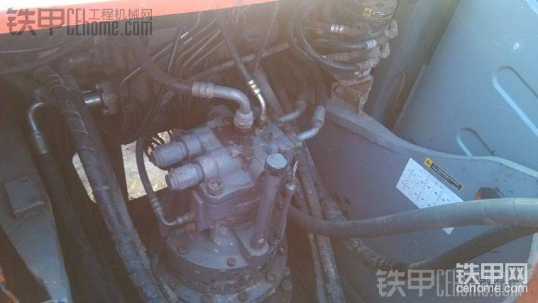

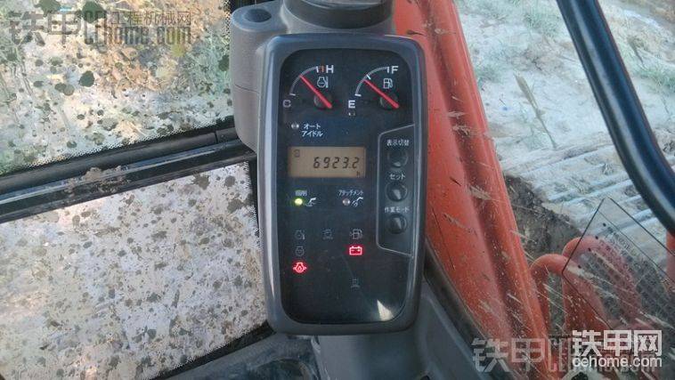

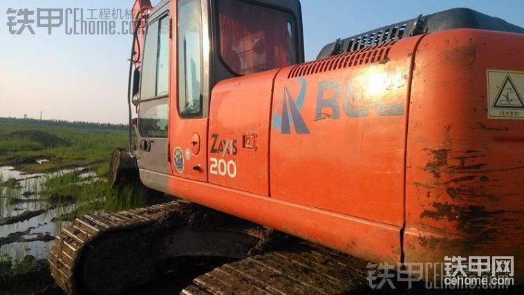

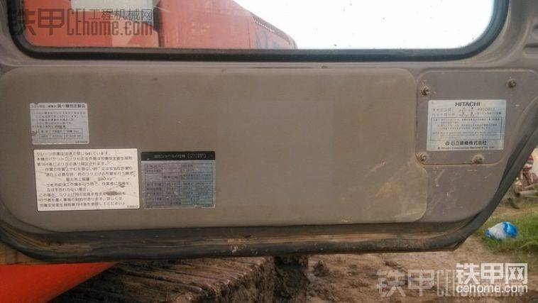

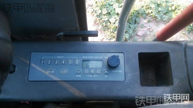

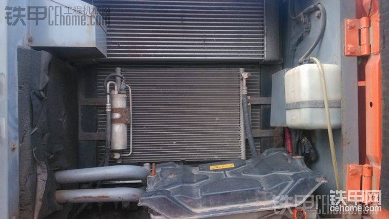

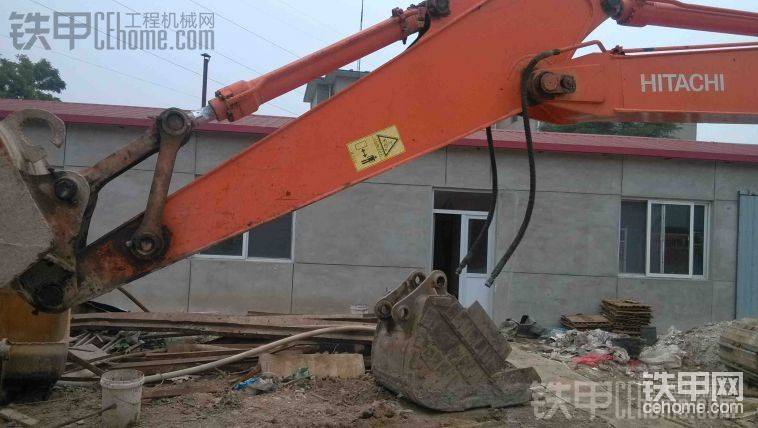

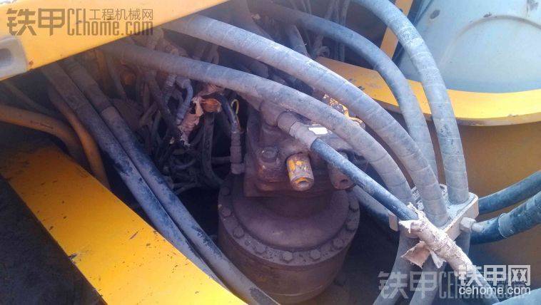

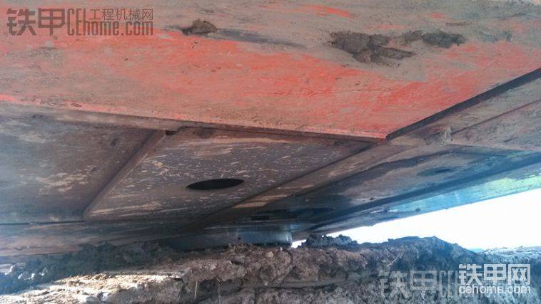

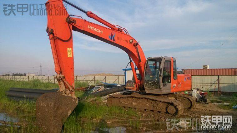

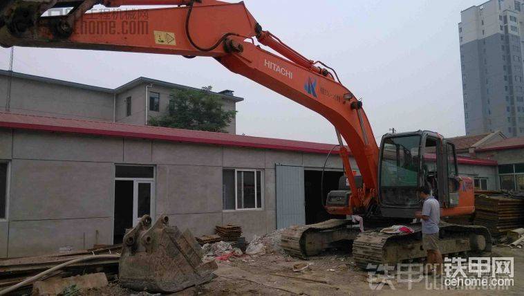

现在回过头聊聊我买二手车的经历吧!由于活着急,我们直接去市场看车,市场就是河北省出名的破车基地,徐水.......想着精挑细选还买不到合适的车么、?经过种种讨价还价,试车.....敲定了!在这里我要提醒大家,有时候市场上的人会把车子调的特别快!问他为啥调的那么快!肯定会告诉你,车子之前慢点!找了个小孩不会整!调到头了,行走也调偏了!我买这台车的时候就是这样被忽悠的!先上照片‘
这些照片我也在二手机械网站发过,另外再说一句题外话,二手机械网真不错!信息量大,最后这台车用着不顺手也是在上边卖的.......
这台车之所以买回来很大一方面是因为原车漆,因为徐水车基本上都补漆喷漆,这找没补漆的还真不好找呀!

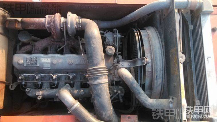

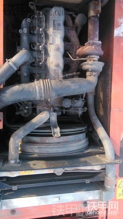

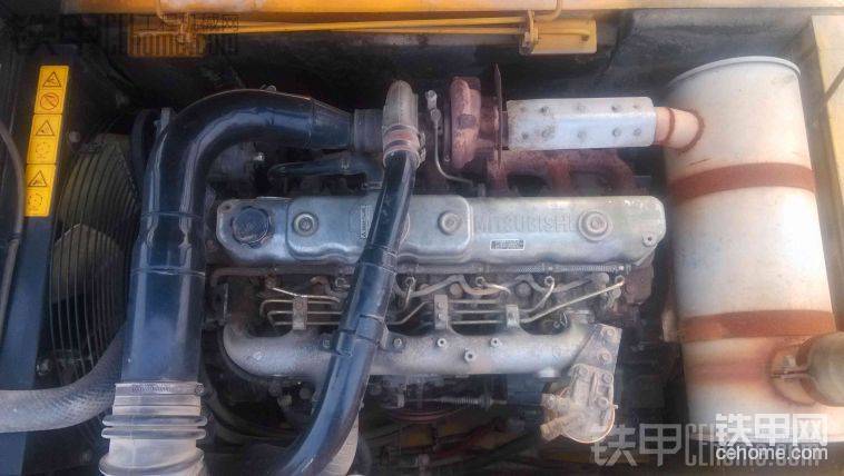

第二方面是看机器了,机器看着没有明显漏油,发动机也不见动过的痕迹,看着也是很漂亮。所以也算过关!

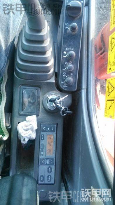

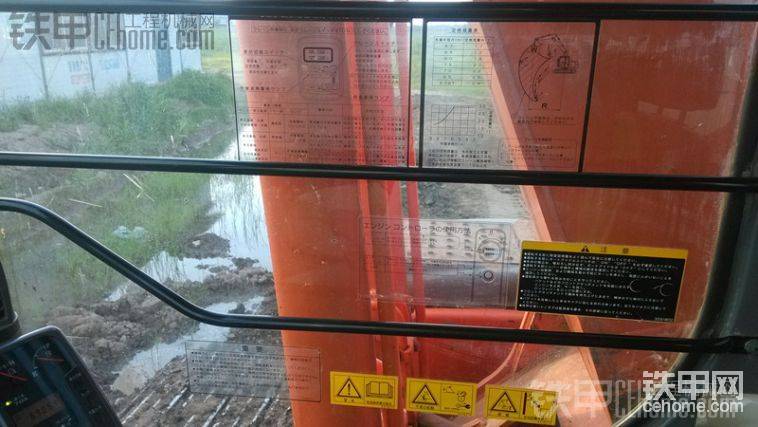

第三方面看了驾驶室里面!也算超漂亮!所有功能全能正常使用,该有的全都有,啥都不缺,看着也算过关!

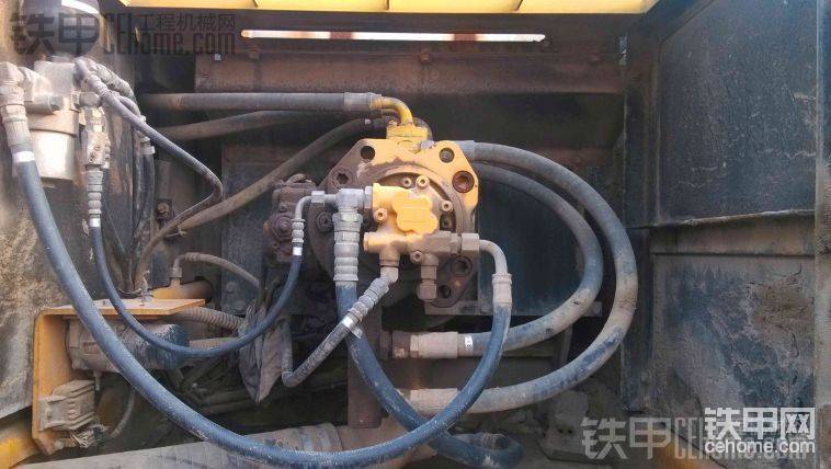

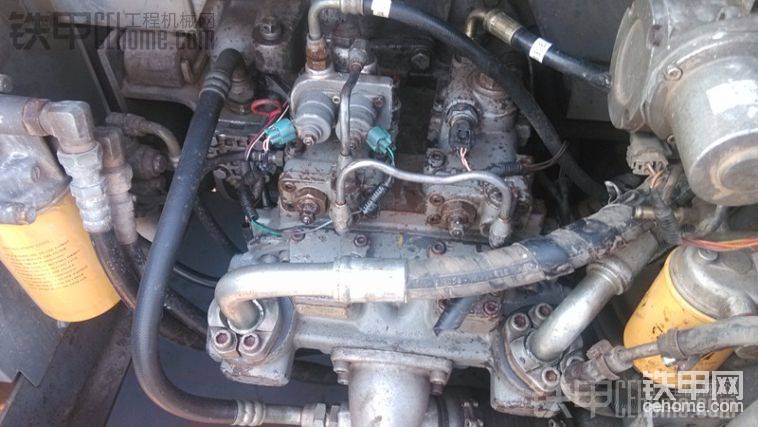

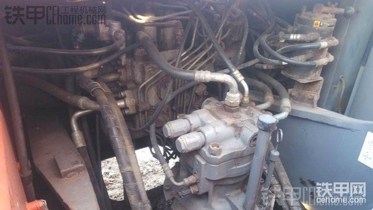

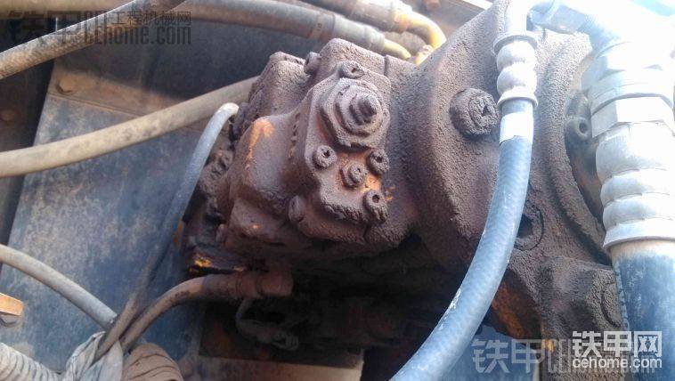

差劲的地方来了,大泵动过了!日立机最怕的就是大泵了吧,修不住!分配器不漏油,但是,注意....此处有但是!但是就是它最后我才放弃了它!
看过了这几项,价格谈妥了!直接啪啪啪现金一打拖车回家!在这里不得不讲的一点是,托回家的板车最好用顺路或者回程的!我联系到了一家物流,去天津大港装机,正好把我的车带回来了!猜徐水到天津他找我要了多少钱?一般应该是三千!.....哈哈才1200便宜大发了。。
到家来就调试吧,用了几天发现溜缸严重!咋办?一个字,修
拆下来堵住油管来判断是分配器还是油封的问题,结果确信无疑是油封的问题,自己换....期间由于亲自操作没拍照。
结果全整好了干活去吧?正好是夏天最热的时候,猛着点吧?试试水温!结果没想到水温没问题,油温出大毛病了,最高的时候95℃.......并且吊重时重物掉不动,还溜缸严重,不能保持住,分分钟眼看着掉臂,估计那速度,一分钟道地?差不多吧....但是不吊重就没毛病。再次也请教请教大家这是怎么回事?对了,还卡了意思先导泵上面的顶针,症状是一面行走微速,一面正常,并且挖斗动作慢,可能大臂也慢!最后修好了以后和我老总,也就是我老爹(从业二十年有余)商量了此车不宜久留速卖速卖!我分分钟就把照片和联系方式发到了二手机械网上面,大概一个月以后卖了,买价卖的,挣点干活钱!这里讲一下卖车技巧,不过也算是班门弄斧了,第一,说自己买的纯二手,或者自己和朋友一起买的纯二手!咬死了就是纯二手!第二,该着急时就着急!不能让他看出来你有迁就他的意思!这样他会玩命砍!第三就是该出手时就出手,差的不多就算了吧!不要因为两三千墨迹......

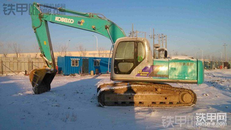

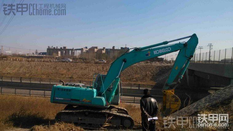

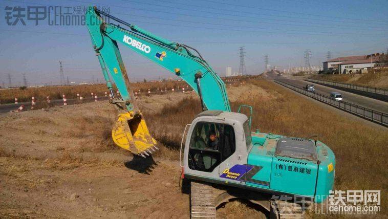

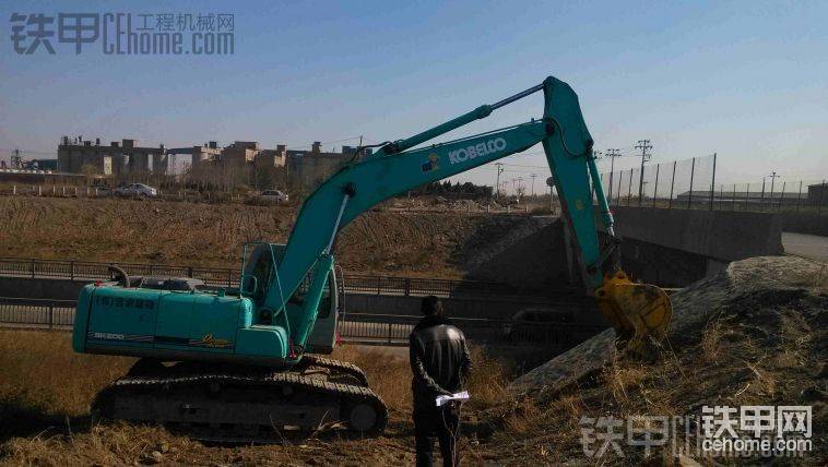

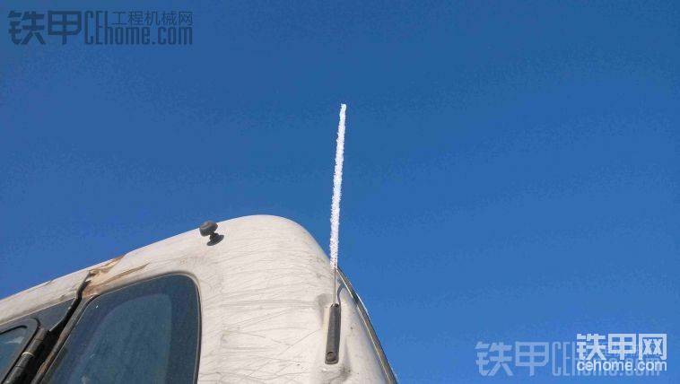

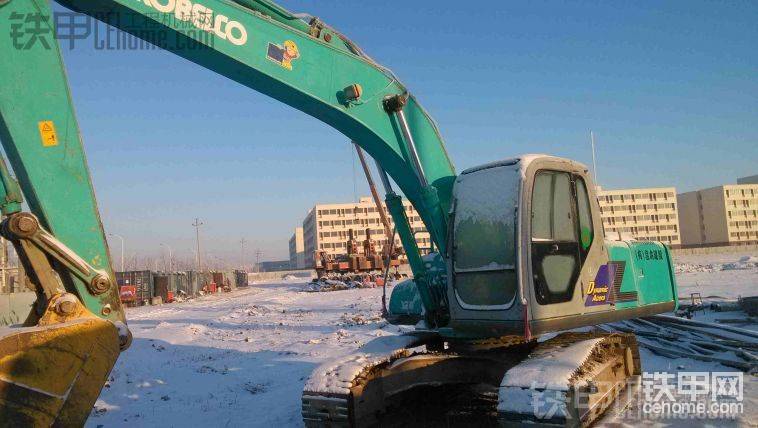

现在又买了辆神钢-6ES链条超好,绝对没话说,但是还是有小毛病没解决。先给大家来点照片欣赏欣赏。车子好不好,我觉得还得看养的好不好,正所谓三分车七分养是有道理滴!
