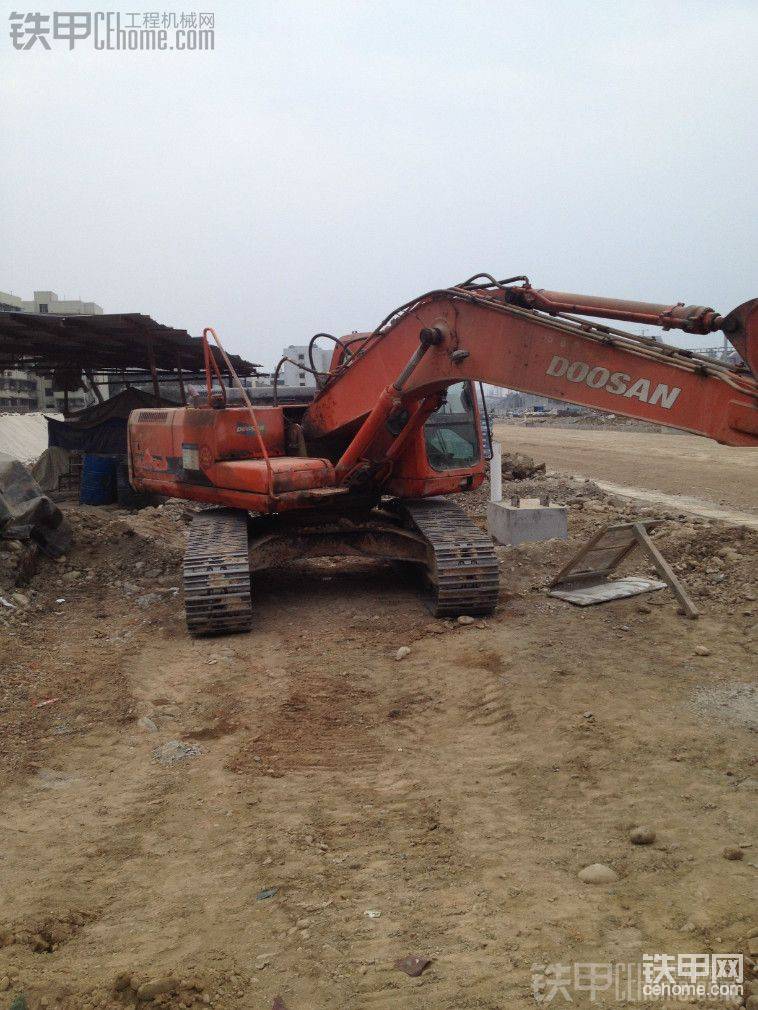

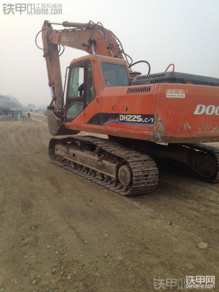

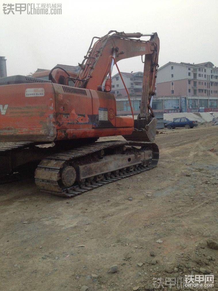

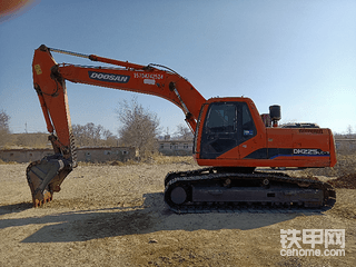

      挖机是2012年7月份在中介购买到手的先是在网上看了挖机照片,再去年的实车,因为工地在四川绵阳,就先考虑在绵阳买挖机,心目中的准备是买小松,斗山在考虑购买范围之内,就在绵阳看了台PC220-7,三年多的机子,外观就那样,当我把机子启动一做动作时,问题出来了,发动机的声音是一阵一阵一会大一会小的那种,发动机是大件有问题不敢买。

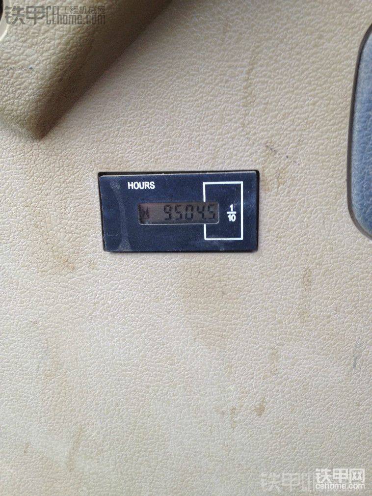

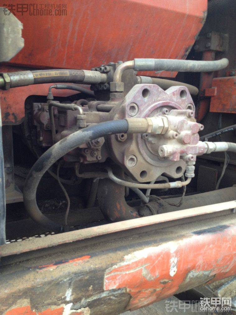

       当天晚上上网,别人推荐有如斗山225,看了照片,想了想去看看,第二天一早去成都联系上了中介,看了机子,也是三年多的机子,快6000小时了,外观一般,打过破碎,局部做过漆,把液压油滤芯拿出来看没有铜屑,泵应该没有问题,启动试车,小油门不憋车,有点小黑烟,动作连贯,行走有力,转盘无间隙,有些问题是链条不是很好,大臂座子开裂了,就是驾驶室右边,大臂上有一处做过漆,我问是不是裂了,中介说不是,我说不是做漆干嘛,中介没有回答我,默认了。。。。。

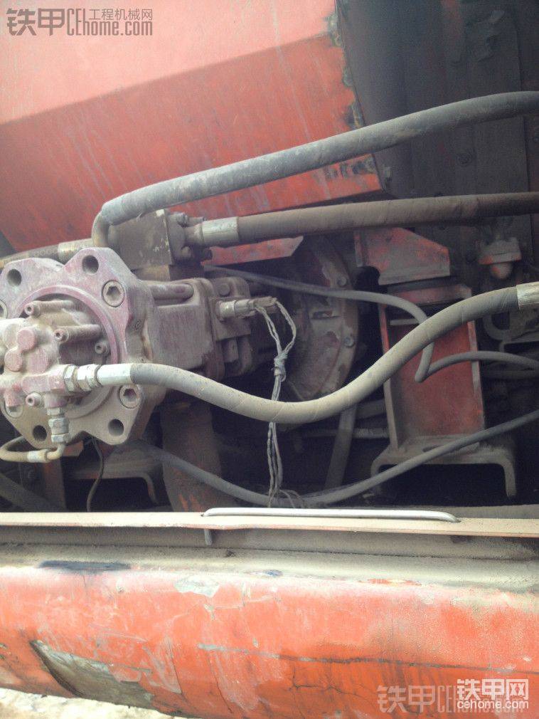

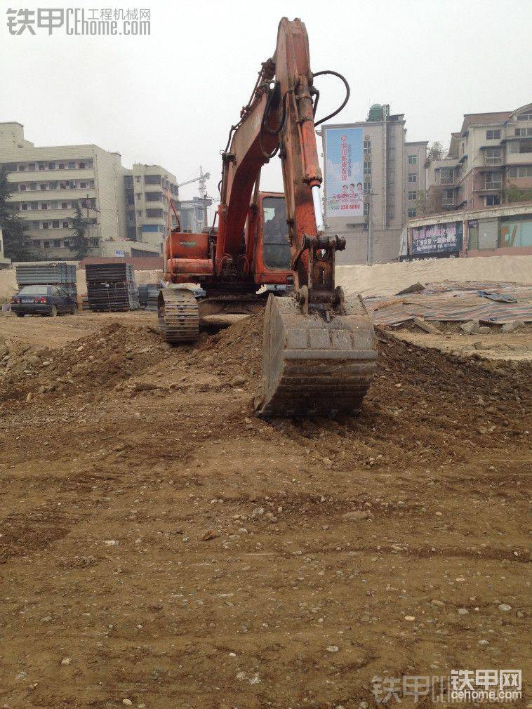

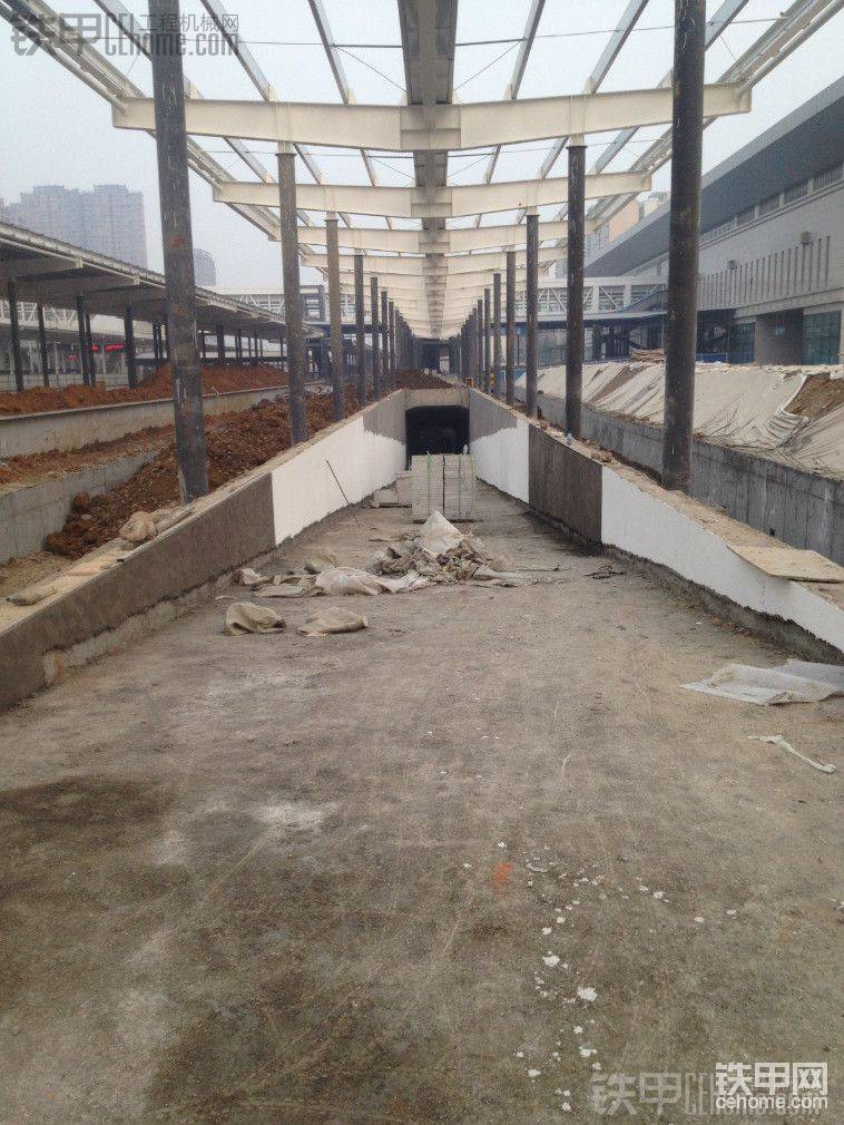

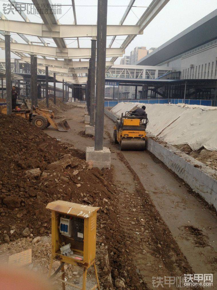

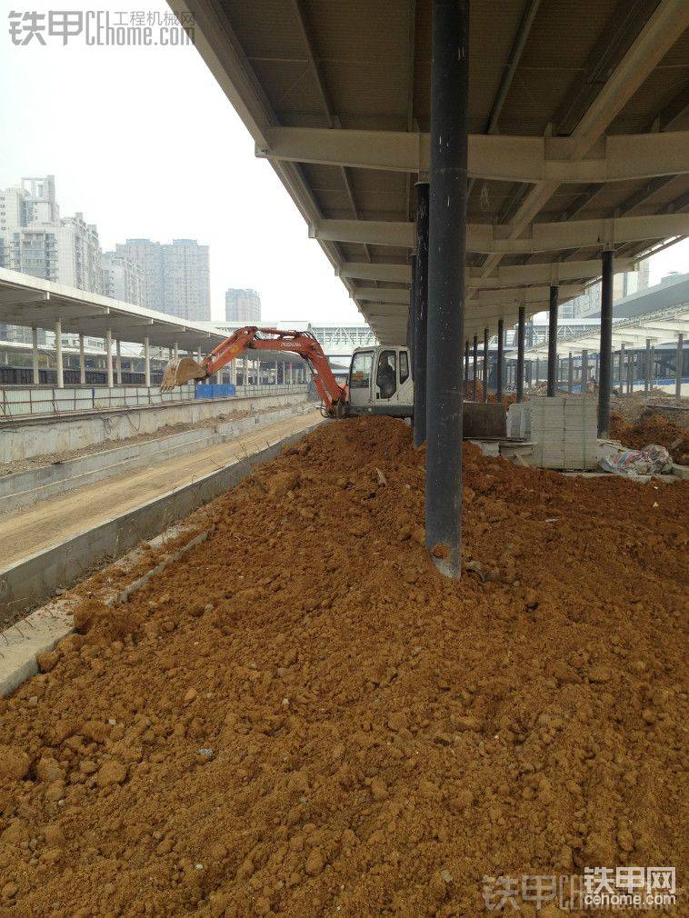

      各方面综合感觉还行,就开始了砍价行动,最后26.8万成交,拖回工地,就简单的保养了一下大臂、座子、烧电焊,挖斗焊了一下。8月1日开始干活一直到现在,总计干了3500小时左右,在中铁五局修高铁,忙起来天天通家,闲的时候闲得很,基本者是挖土三石方和一些杂活,这一年多时间里,发动机大修过两次,一次活塞环断了,废气大得很。还有一次是用到了劣质机油,导致机油泵不工作,大瓦抱死,曲轴报废,很郁闷的心情啊!     液压泵也大修过一次,里面也是东西打坏了,说不出叫什么,回转接头,油封换了 ,行走走偏,上坡无力,多路阀漏油,换油封。每天都走很远,链轨都是换了的,挖了一段时间沙夹三石,挖斗坏了,也是重新做了一个。斗山的配件比别的便宜很多,像柴油滤芯、先导滤芯、机油、液压管这些配件都是经常须要更换的,这一年多液压管都换了很多根了,小毛病还是常有的,必定机子都使用这么多年了,目前车况还是挺好的,该修的修了,是挣钱的时候了,另外挖机驾驶员很重要,有经验的会节约很多修理费,工地上也不会说进度慢,技术不好之类的话。同行们都不懂买二手挖机,也是要看运气的,虽然我用斗山,有要买二手挖机的,有经济的还是上卡特吧,斗山真不能和它比的,这就是我要和大家分享的。
