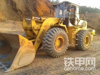

看着这60好高兴啊
看着这60好高兴啊

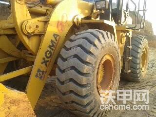

看看轮子风神原装哦
看看轮子风神原装哦
