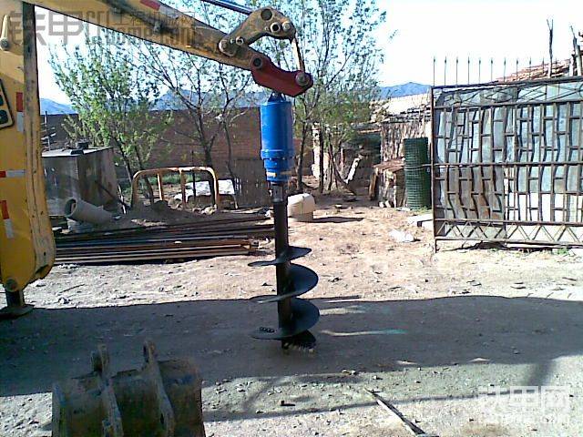

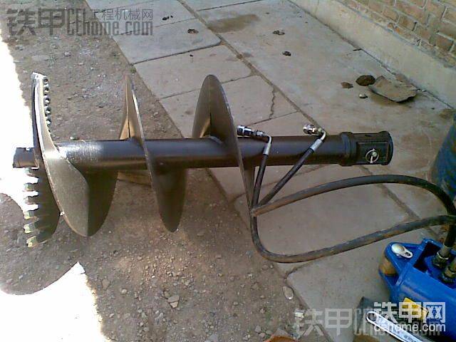

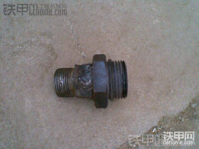

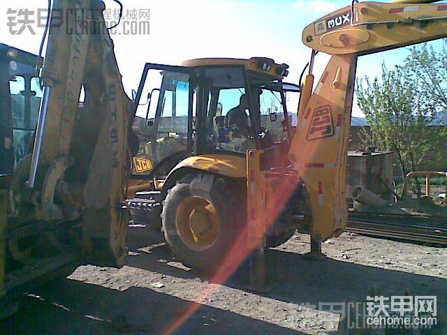

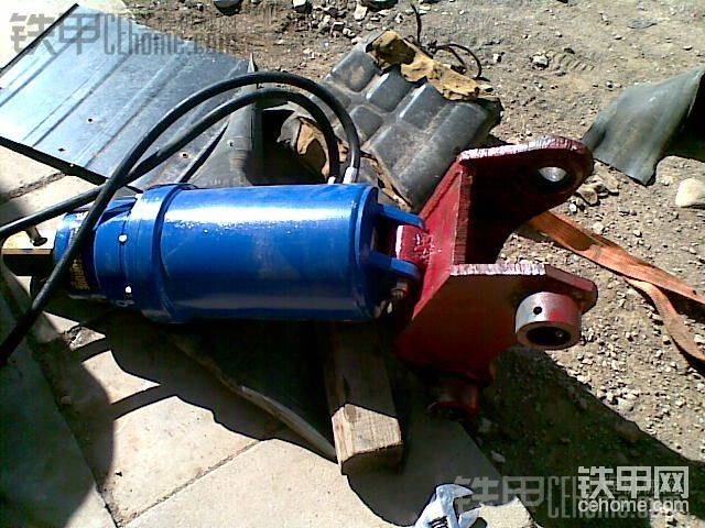

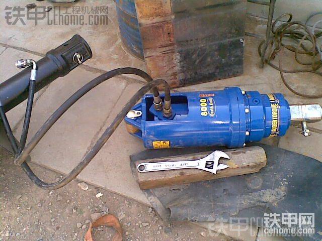

北方已经是天寒地冻了,机器也休息下啦!!呵呵呵,今天终于有时间分享我的螺旋转机。原来也看过许多小厂子做的转机,价钱不贵,就是毛病多,液压驱动头总是坏。后来在网上看到这家的还不错就花了600把他运回来,图片是夏天拍的先上两张靓图据说材料不一般能转岩石的: 这家伙的齿尖就是不一样吧,一个小齿尖相当于两个小松100挖掘齿的价钱 魁梧吧,匹配我的两头忙就更牛了,来赏一下我的JCB吧,3CX是好东西,就是配件伤不起呀!!一个小配件就要动你大几千的,插一句闲话:轮胎薄的要命,农业胎还是真空的。二类城市都买不到的,养车难,养进口车更难! 找人压了两根油管,自己焊接的对丝,需要无缝焊接呀,焊接的同时还的保护好螺丝口,搭铁线还不能打火,要不就烧坏丝口了 没有办法呀,一面是公制口 另一端是英制口,跑了一整天也没有买着只好自己做了。快换接头,呵呵网上买的两个80元普通的,没有买最好的,能用就行,毕竟转机使用频率也不是很高 这个是挖机小壁上安装的: 接下来就是要做硬连接了:纯属手工打造,大几百的料钱,大几百的轴套钱 大几百的手工费用。焊接时必须注意,安装上轴再做焊接,要不然冷却后容易走形,导致套不同心轴打不进去 这家伙的扭矩特别大,所以必须焊透彻,有的地方还的做加固,或者拉筋,以防使用过程中焊口松动导致液压管断裂。 买一个需要好几千,自己做的还行吧,花了不到一千,喷上油漆一样杠杠的!!万事具备 主角登场: 悬挂试机: 转机需要的压力一般,但是流量必须大,单个50的泵转起来非常慢,同时也没有力量。还好3cx有大流量输出双泵合流,刚好匹配转机 效果图: 最后要说的是优点:适合于条件恶略,砂石卵石硬土层等,1M-3M 缺点:转速慢,不甩土。只能提出土再反转甩
