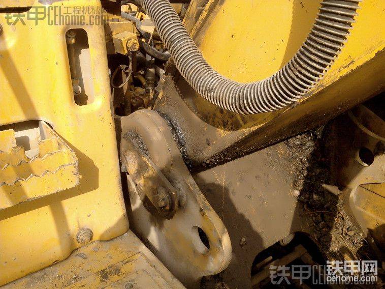

在2011年底发动机大修了一次。原因下排气大,难启动。然后就和利星行做了互换发动机。花了5.5W 左右。转盘也换掉了。原本打算换副厂件的,一打听副厂的也就用到半年左右,后来也是在公司换了。因为磨损太过严重把底座也拉变形了,怎么也整不过来也换掉了。还有旋转减速机里面和转盘链接的最大的齿轮也磨坏掉了。换这一套花费了7W左右。

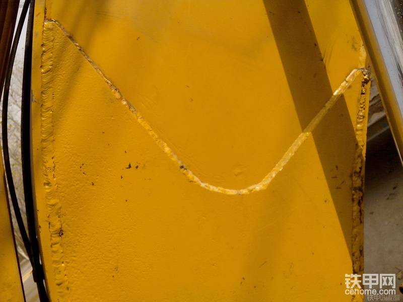

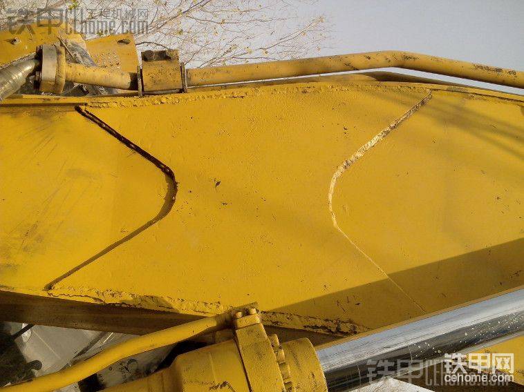

我的车子是宽链板,对链接的磨损大,在2012年3月把整车的链接换掉了。费用可能也在5W 左右具体  记不住了。其他的也就没什么了换过4次,油缸油封液压油管可能在10根左右。大臂处有一个裂口不算大  有5公分左右维修的面积就大了。以上就这几年的大体维修地方  。

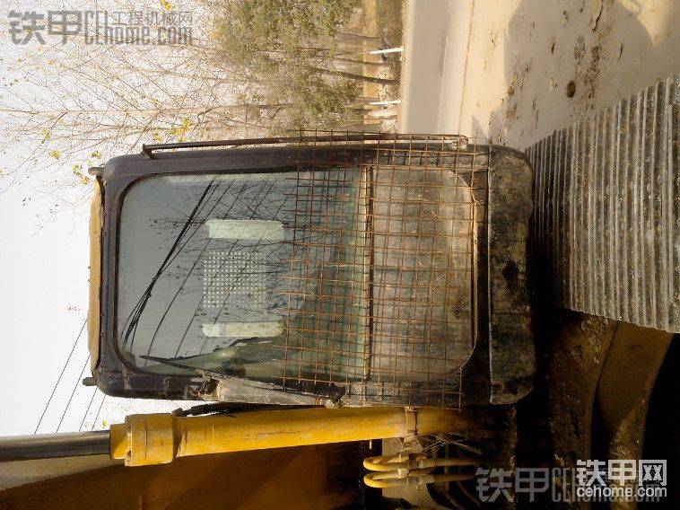

我的车子一直在家附近干活没出过远门  保养是很好很好的所有的油品 都是在公司买的  不多说了上图片 希望不要被卡掉啊。
小时数很准的哦
小时数

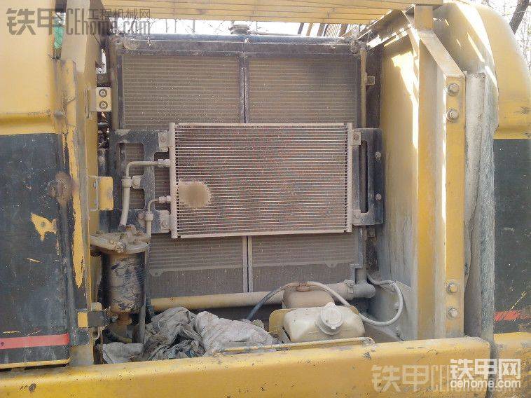

自己加装的燃油滤清器 很好用的里面的滤芯在10元一个

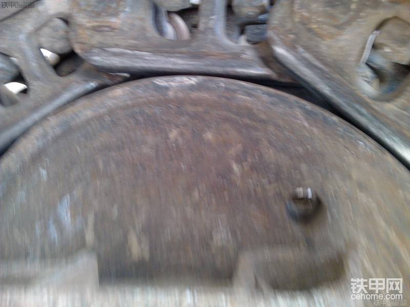

新的链接 一年多了

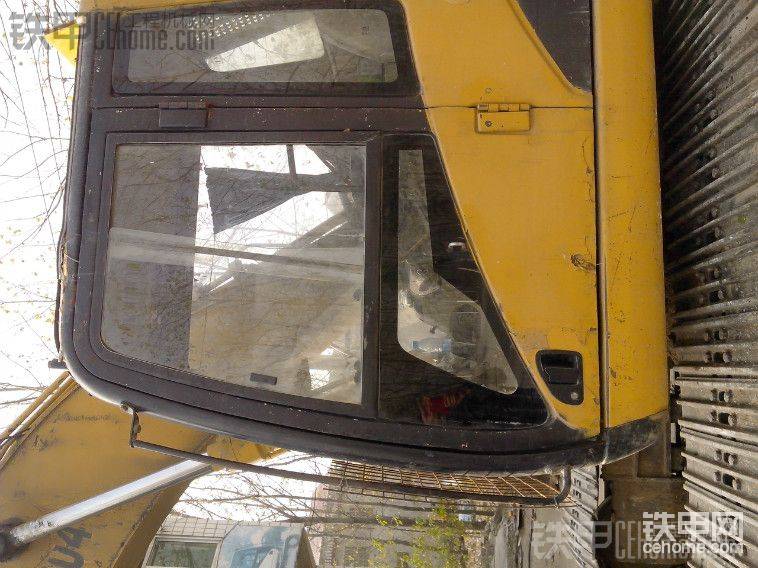

原装漆

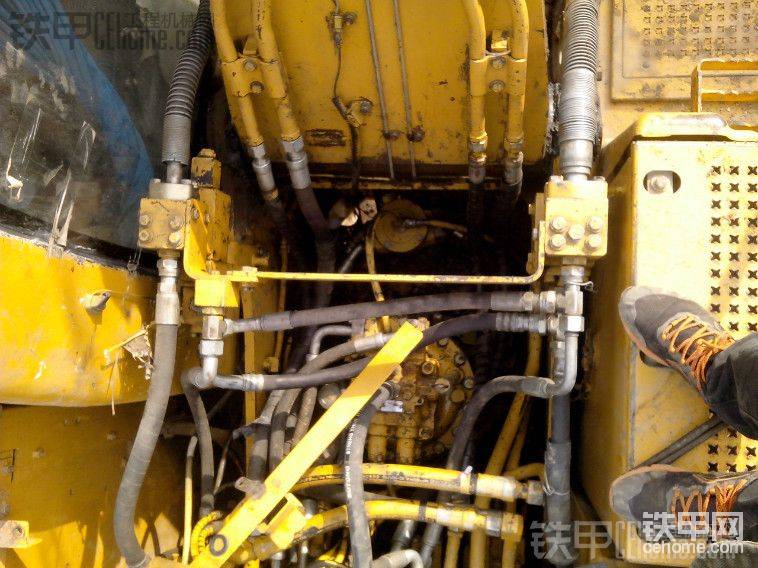

今天在家换柴油大泵油门线子的油封

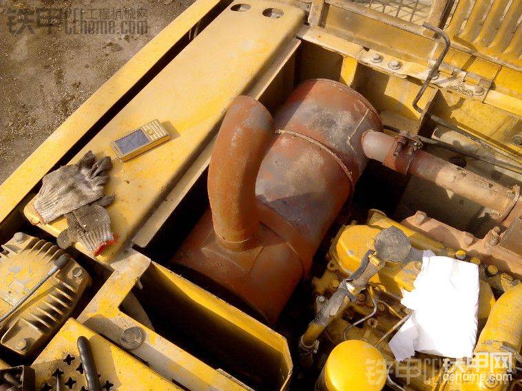

换了2个   消声器了  都是在外面买的永不时间长

就着了大臂开的口子   绑的面积大
找的电焊工技术不怎样   要是有机器自己就动手焊了

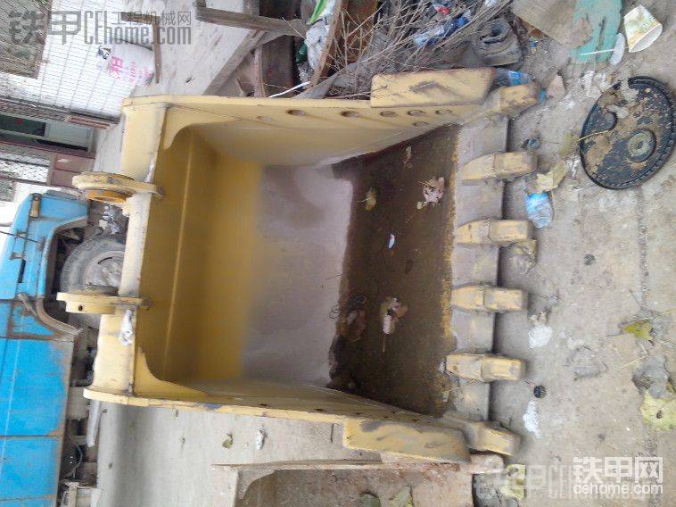

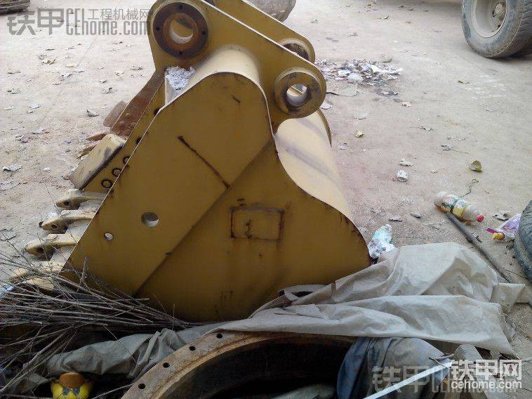

新买的原装卡特的土石两用的斗子 2W多呢

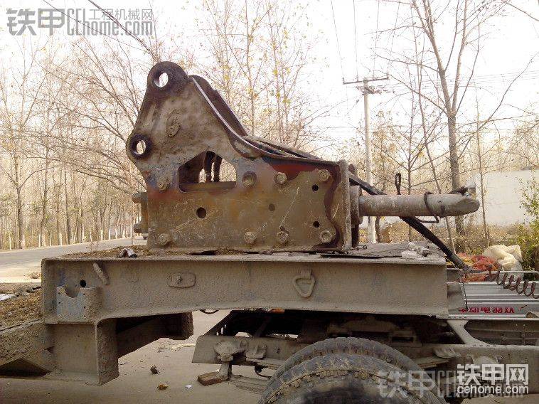

8个月的工兵炮头
御用大板车十多年了

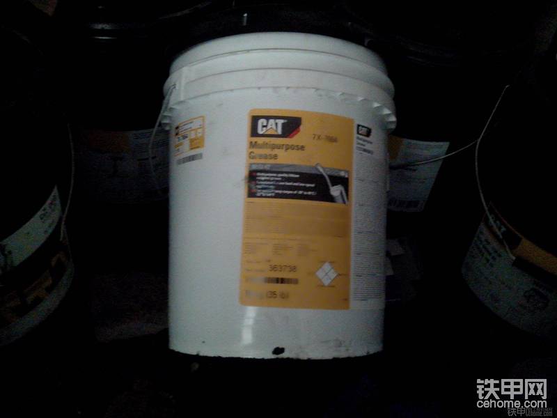

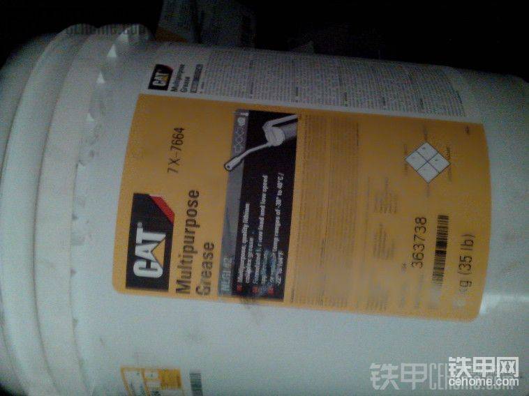

公司买的黄油 很好用的 。
