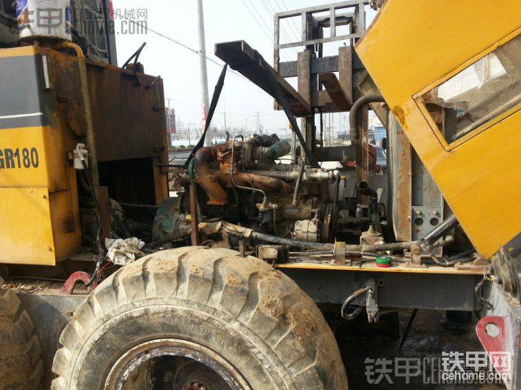

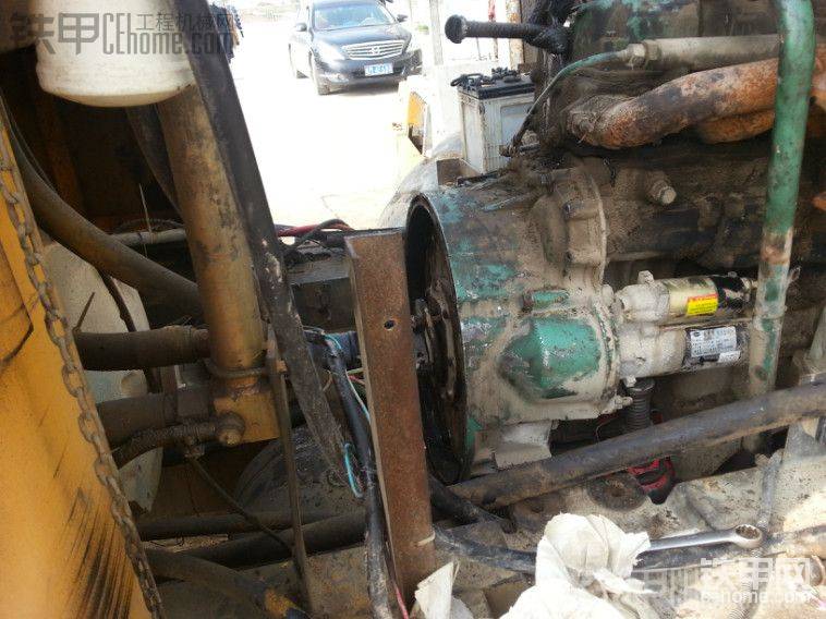

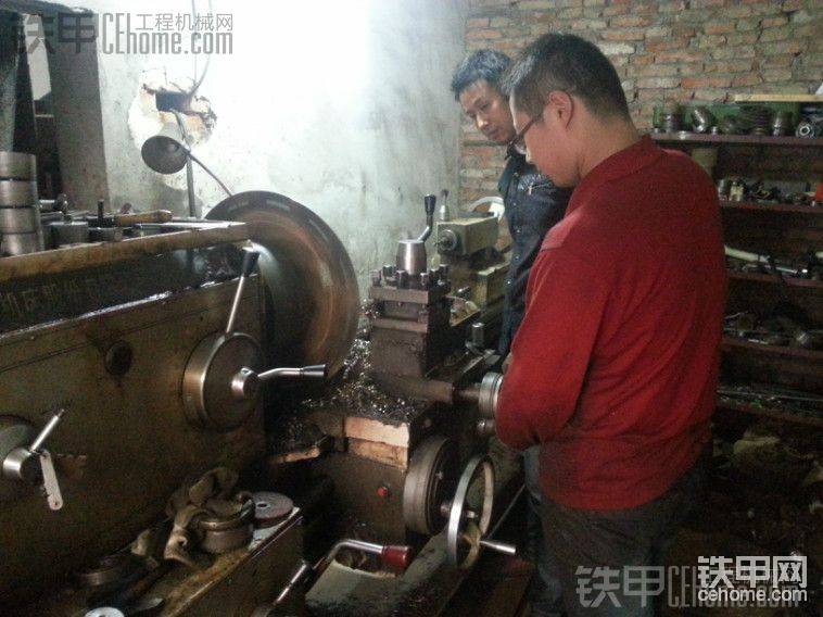

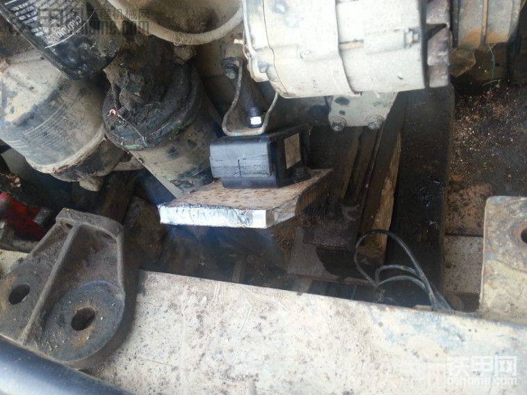

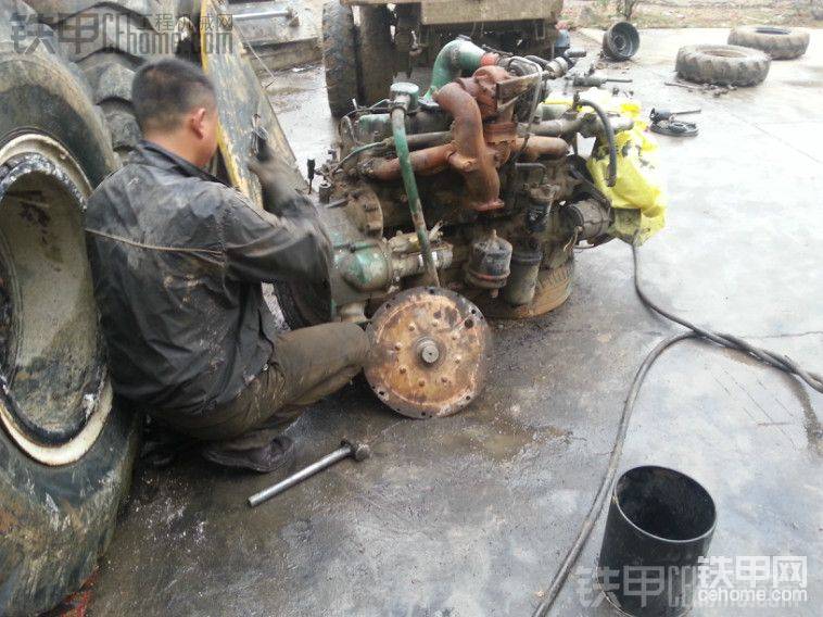

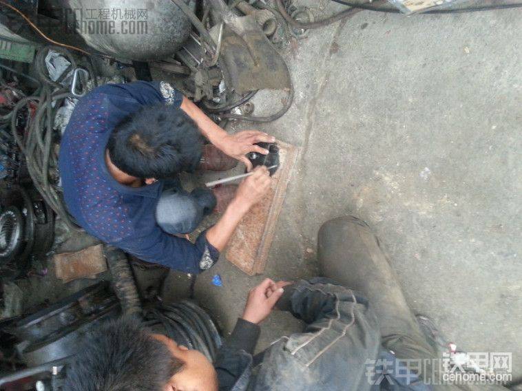

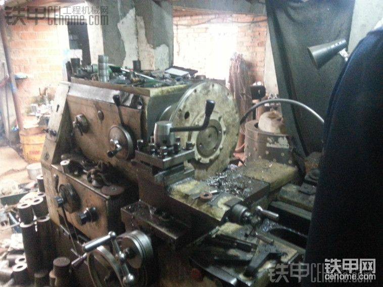

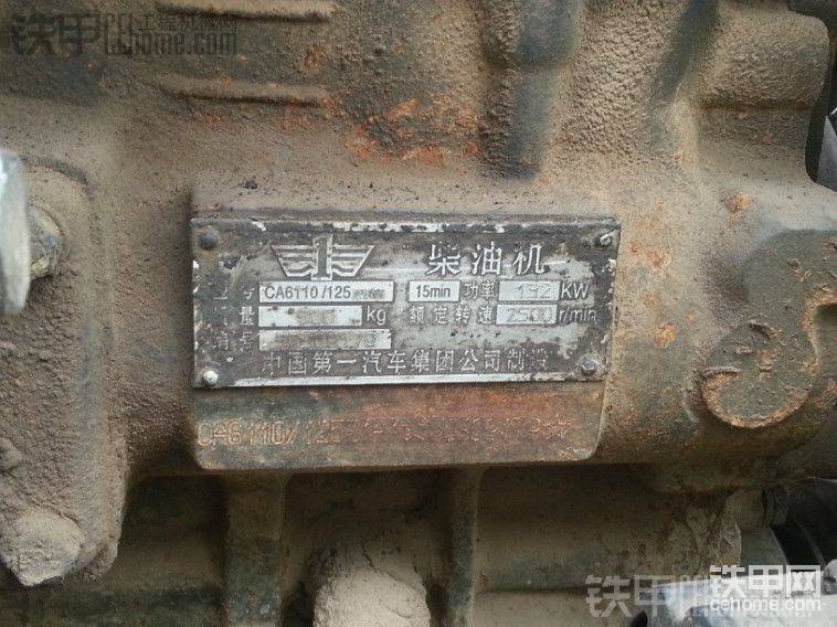

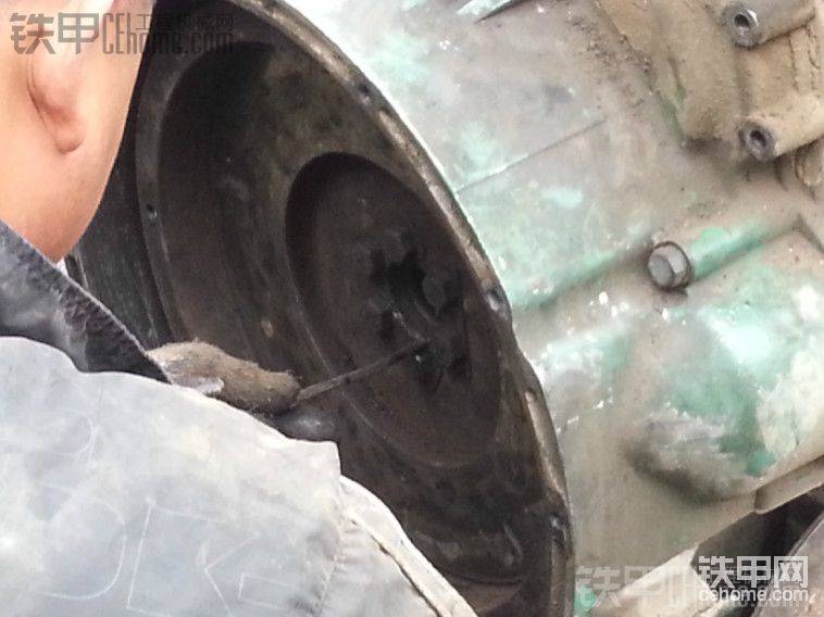

本是应该换上柴D6144的发动机,不巧的是我需要的时候,邻居运输公司的一台6114整车卖了,想起来都心里难受,上半年才让我给3000元,前几天突然翻新6135发动机内漏水,没办法去了扬州船厂附近看了台6135带涡轮增压的发动机,黑心的老板价格要的太高19000元,以前我们家在这家买了多台发动机,黑啊!本计划几千元买的,泡汤了,回来后继续在本市找,幸运的是亲属的废车回收厂有几台货车,带着希望和师傅一起搜索,2台,一台是康明斯,一台是现在的锡柴6110。听亲属说这台发动机以前机主,年初刚大修过,没有开就来报废了。拆了。……………… 今天装发动机了,地脚和链接盘改比较麻烦。但难不倒我们师傅。 昨天下午去车床改连接盘。 改好后师傅在安装连接盘 用钢板改机脚垫 吊发动机,调整水平与高度。

6135柴油机肯定比锡柴6110柴油大不少,一般机械用的要在车用的基础下降低动力,这样直接用车用的会不会有问题

如果原车的发动机是6135的话,那么你改的这个锡柴6110增压发动机就有点小,怕是工作起有点费力的,应该改潍柴WD615发动机,WD615和6135发动机是一个等级的
