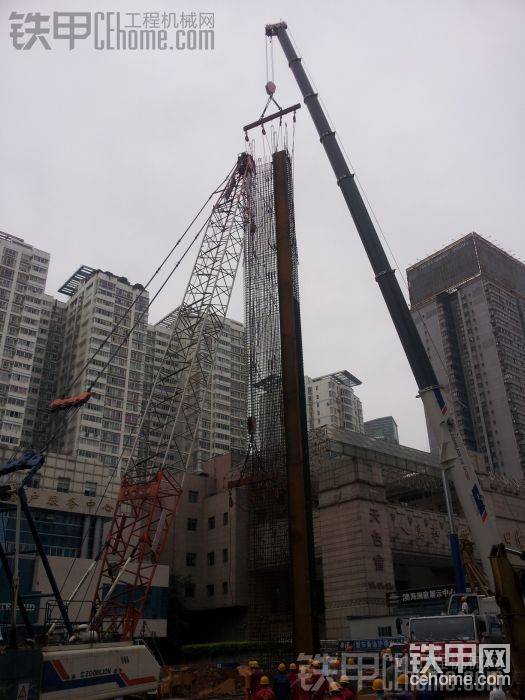

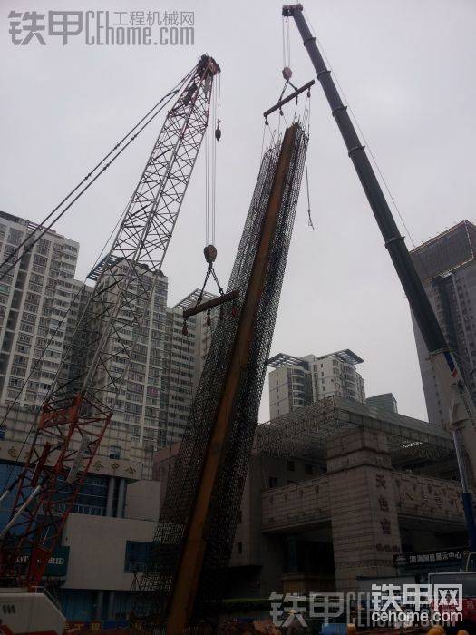

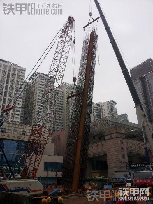

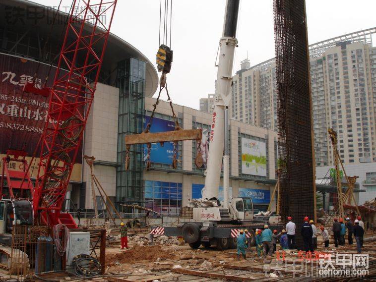

上次发了150吨和260吨履带吊机在地铁施工中连续墙钢筋网片吊装的图片,这次发一些220-300吨全地面吊车吊装钢筋网片的图片给大家看。
一般在地铁连续墙施工中都是采用履带吊机作业,但在特殊的时候就会采用全地面吊车,一般在施工前期场地还没完全交付或者后期因其他因素影响导致工作量不大的情况下,例如一般正常每月的吊装量在20幅左右就会采用履带吊机,但在前期或者后期因管线、场地征收、道路迁改等因素造成工作面少,施工时间长、吊装量少的情况下就会采用全地面吊车,又或者在地铁施工中的风井、盾构吊出井因为设计周长比较小(通常在60-80米之间,而地铁站周长在400米以上),无法在施工场地履带吊机,这时候就会采用全地面吊车来吊装钢筋网片了。

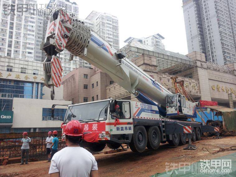

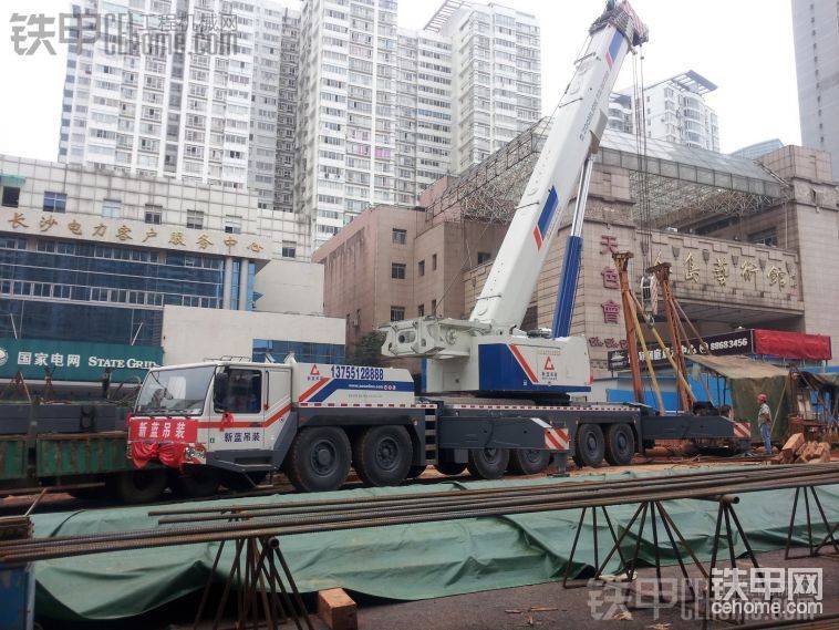

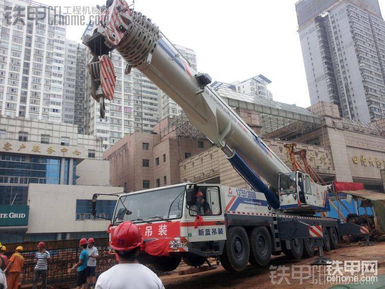

这是一台中联260吨的全地面吊车,还是处女秀呢{:soso_e113:}
进场

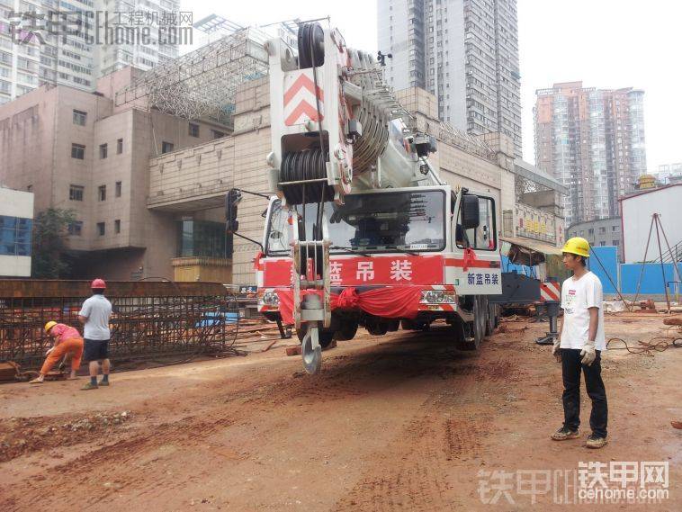

摆位
支腿
大家可以看到支腿不是撑到最大

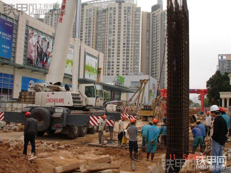

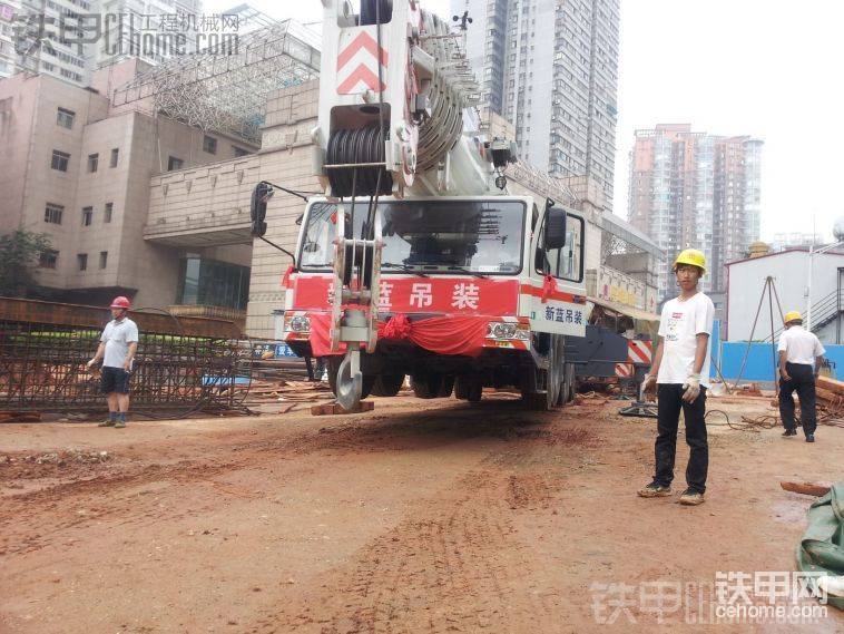

现在吊起的是垫板,是钢板焊接的,一共4块,是支腿时铺在地面上做垫用的,因为垫板有1.5平米大,能有效的起到力的分散作用,不用支腿的力集中在一点上。

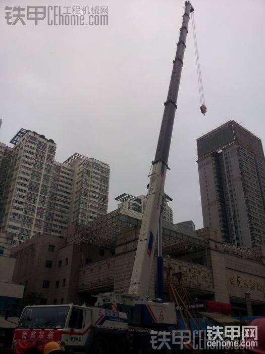

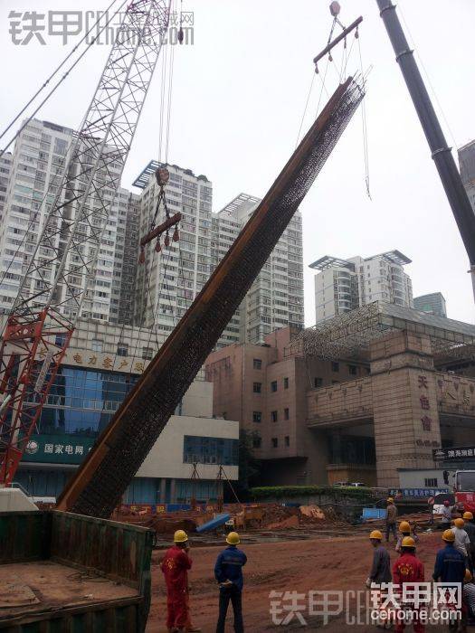

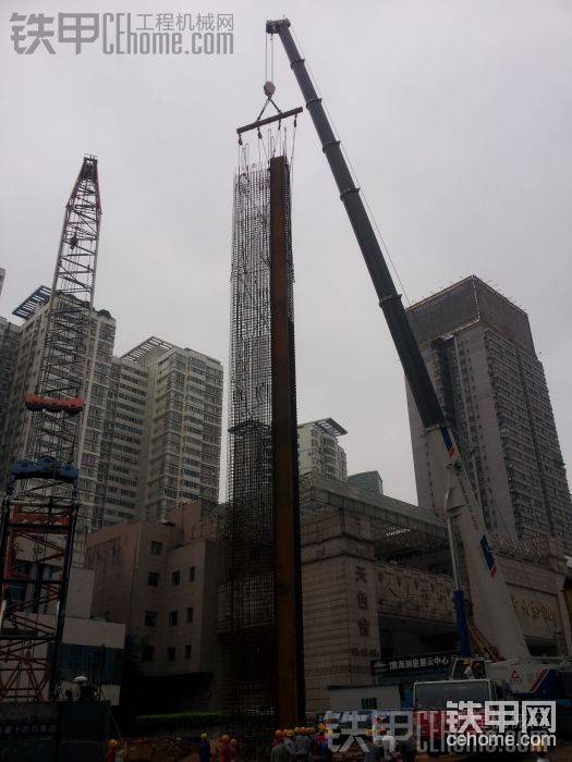

撑好支腿就挂上配重,然后根据起吊的重量、高度、半径范围设定大臂的伸出长度。

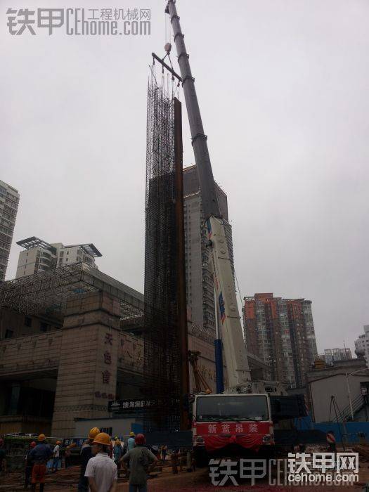

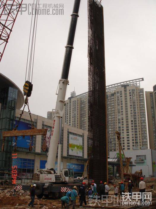

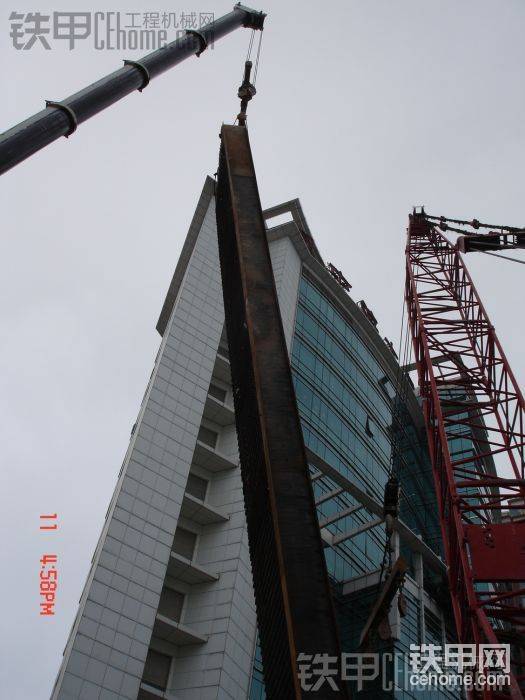

然后挂绳起吊

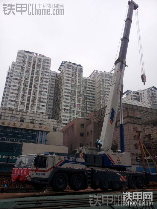

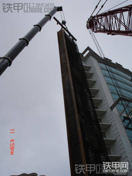

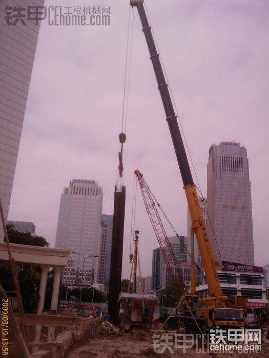

300吨的利勃海尔全地面吊车
220吨的徐工全地面吊车
