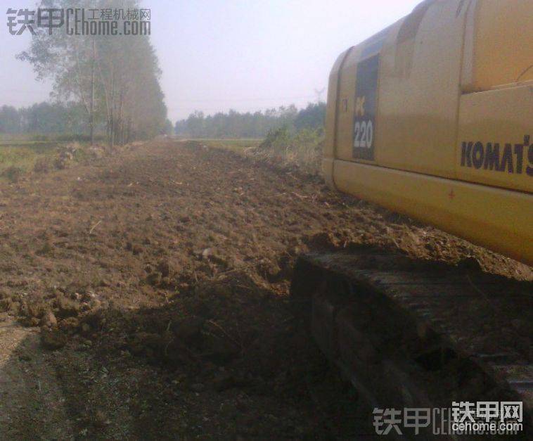

我今天也开始是在车间里整平,上午弄的我头都大了,下午就好多了。我感觉主要是靠心态,心态平稳了自然就整平了。不漂亮就是不漂亮你越来回整就会越难看还浪费了时间,只要平了就行。你不去在意那么多,多了就会发现其实也不是那么难看

这几天修路,整平整的眼疼....

a3215689
2013-10-15
楼主啊其实每个人兼平方法都不同的关键是你要知道什么时间卷斗什么的要适应自己的方法别人都是斗子搞直我就不!我就喜欢直勾勾的一抖换一抖的来。而且我就建平开始就先把斗子伸到位。然后快到地方斗子收一点然后接触到地面 然后一啦小臂提大臂卷斗走起个人不爱带旋转。看情况带。偶尔也带一般不带。比如这次我找了2米的平下次我就从1.9米或者1.8米左右开始为什么因为最后2米那里肯定会高点所以我从前面开始。但是你一定要确定你第二开始的地方是平的。然后不只要看你接着你的地方建平还要看前方。然后个人给你说一点一定要按照数序来别乱。然后就是每次开头的第一斗一定要平。负责你按照第一斗的平和前面的你的建平来的话就会不平。记得每斗接头地方要平然后看看前面冲一下 或者抽烟下来看下。不用特意带旋转带旋转的话会更平因为斗齿是倾斜的所以过后土会平。然后找平我不爱用斗齿就用斗子的底就是斗齿固定的地方 上面不是斗子吗 !就是用斗子来平。也许你刚开始不适应慢慢来就好 不用特意的模仿找你自己的方法!

说倒没说,反正我下车来看,丑的很.

眼力要准。眼力不准的飘过
没底
2013-10-15
我也在整平 还扮灰土呢~ 最重要的就是 心态要好 ,在加点技术-0 -。。。。
