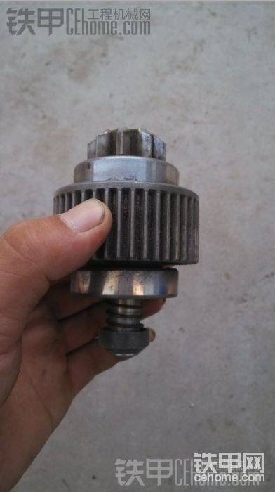

求万能甲油指教!洋马4tnv94发动机启动马达打滑

飞轮齿坏了你可以把飞 轮盖上的橡皮堵拿下来就可以看到你换下来的那个马达卖吗卖的话联系我18252351900
wuyh
2013-09-28
发动机的飞轮齿圈上的齿好不好了
永遠在騷动
2013-09-28
飞轮齿圈倒转10公分装上,或者看看齿圈齿角度反正一样不一样,一样的话就可以反
铁甲范哥
2013-09-28
换飞轮齿圈
挖机大佬
2013-09-27
把齿圈调一个方向
一江水
2013-09-27
没换过4TNV94的飞轮齿圈
鑫爷
2013-09-27
飞轮齿圈坏了
消逝的誓言
2013-09-27
我以前的轮挖就出现过这毛病,发动机是国产的,飞轮齿圈就一个销子,你说该咋咋转吧,最后还是换的齿圈,不知洋马发动机是什么样的
旺旺@
2013-09-27
说的对
消逝的誓言
2013-09-27
那个地方不好伸手吧,飞轮换一方,也可以啊,那得看销子在哪一方了
