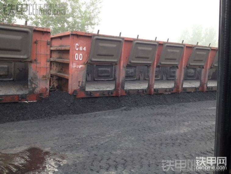

在火车站卸车有高货位,平货位,低货位,
就是铁轨比货台高的是低货位,
比货台高的的高货位,平的是平货位,
在我们这里卸车每节车皮是50元,卸一节车皮
平均下来10分钟左右,如果不用机子清道也就是
6到8分钟分高低货位,低货位卸车最快。一遍就能
搞定
我今天发的这个帖子是在高货位。
机子是小松60-7,斗子是自己改装的,长度在2.4米左右

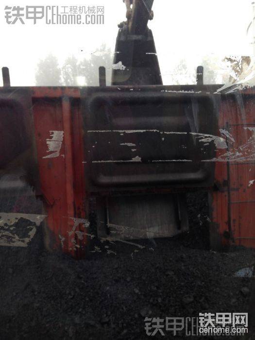

在高货位卸车一遍扒不干净,需要两遍。
这是扒第一遍,第一遍能扒出多少扒多少,要不然第二遍不好扒
也扒不干净。

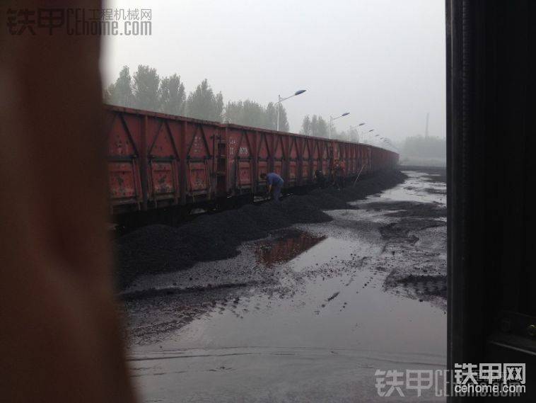

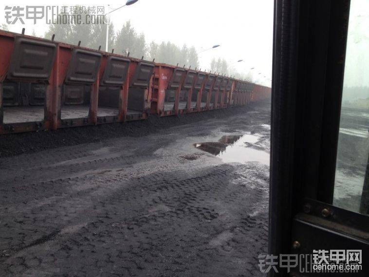

这是10节车皮,

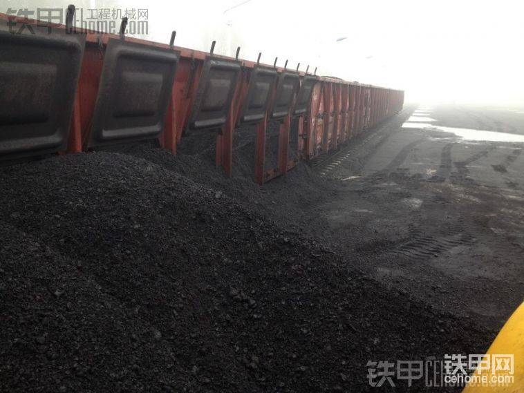

下面那有水的是低货位

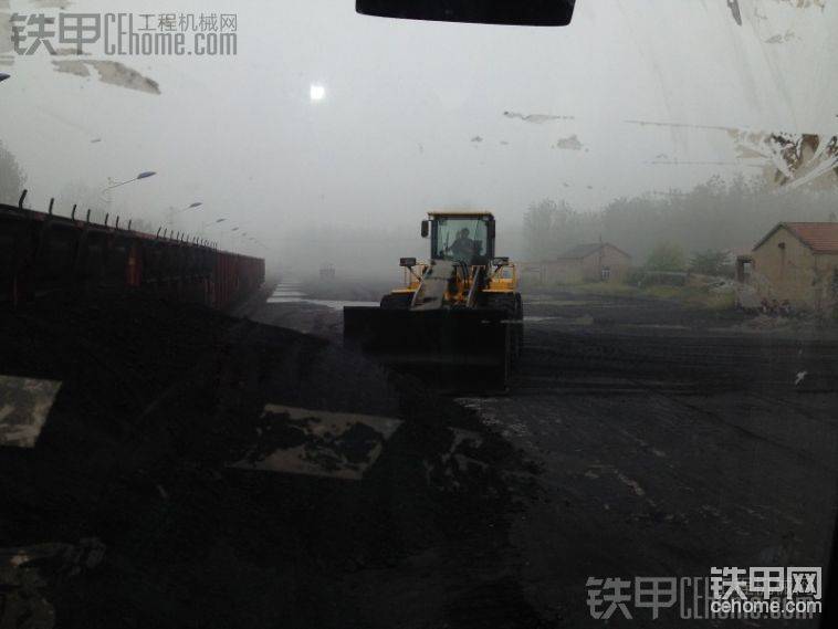

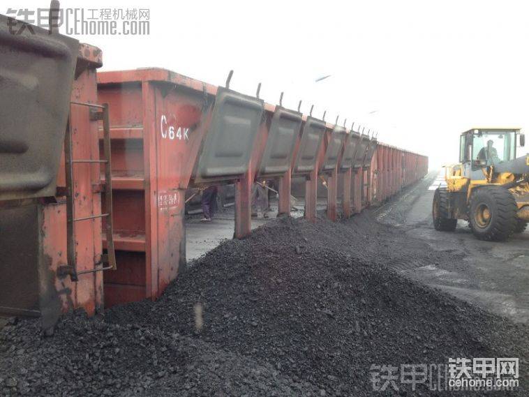

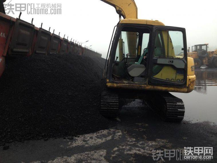

第一遍扒出来之后铲车在后面直接清理

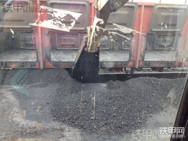

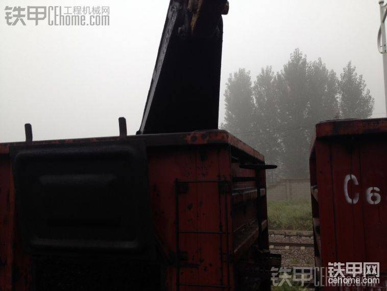

这是挖掘机的放置位置。链板的方向与车皮的方向一致
斗子放在车皮内侧撑起机子用右侧链板走,这样行走比较省力
但是经常用一侧的链板磨碎比较快,

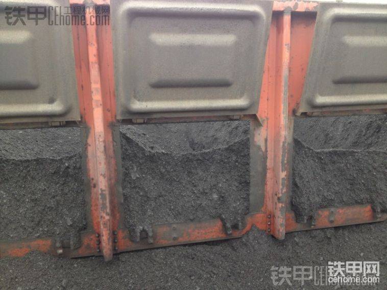

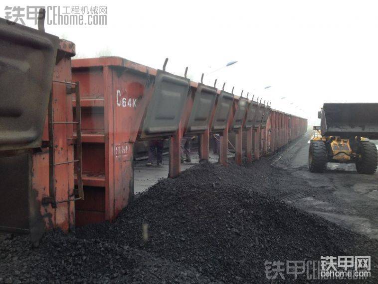

这是第一遍挖完剩下的一部分大约剩下1/3

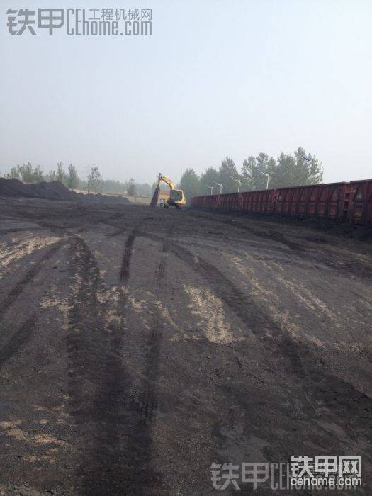

开始扒第二遍,机子扒完之后火车车厢内剩下也就二百斤左右
,然后人工开始清理。

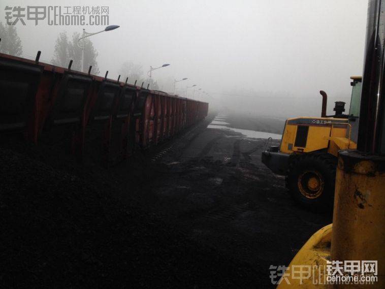

同事铲车也要跟上。

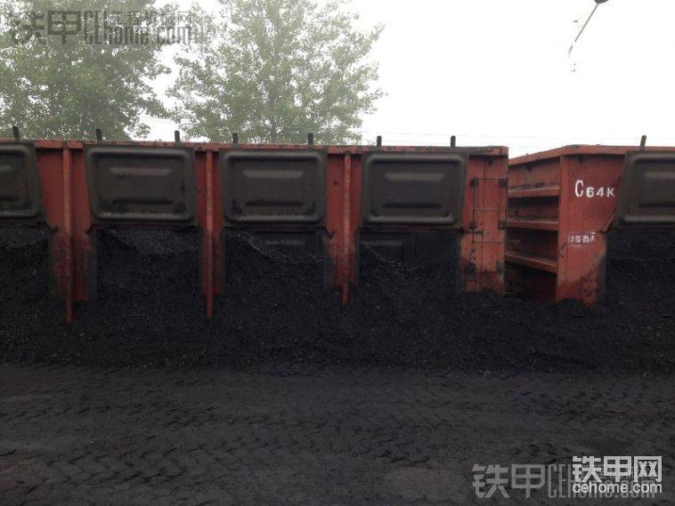

这是开始清理车道
车道也需要人工清理毕竟挖机清理的不干净,也剩不了多少

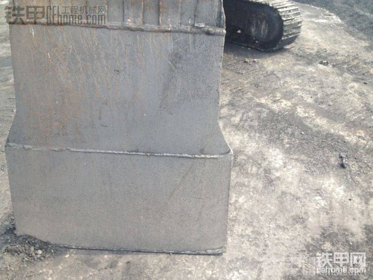

改装的斗子高在2.4M宽0.9M,也就是能从火车的
门洞内出来一部分

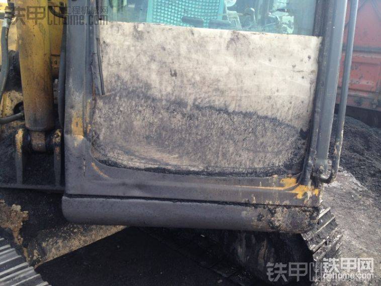

驾驶室下面的小挡风玻璃被换成塑料的了,要不然
煤炭队在前面容易吧玻璃挤坏。

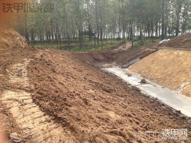

最后一张楼主是楼主刷的坡。
