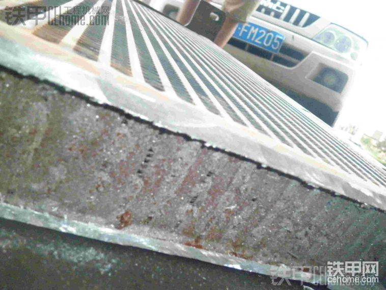

今年6月份,朋友一台DH70挖掘机用了半小时就会高温达到红线报警,油门也加不起来.水箱也洗了,水泵也换了,发动机四配套也换了,还是一样,真把他急得够戗!
没办法还得找人查故障出在哪里.
后来有人用红外线测温仪检测到水箱上下水管的温差达到36度,即当水箱上部开锅时,水箱下部才60几度,这才又怀疑到水箱上来,洗水箱的人信誓旦旦说水箱没问题不同意再拆,无奈我朋友又去花钱找人拆,最后也没洗出什么问题,后应维修故障的人执意要求将水箱割开看,看到里面生锈堵死严重.经了解朋友新车买回来从来没有更换过防冻液,都四年7000多小时了,前次水泵的叶片都腐蚀得没有了所以才更换新水泵,但现在这些腐蚀产生的铁锈堵住了水箱的毛细水管,连用钢丝通都通不了,因为这种水箱的结构特殊,孔眼比较细.真是难倒了请洗者.问一个原厂件要大几千,又有点舍不得,还得死马当活马医.

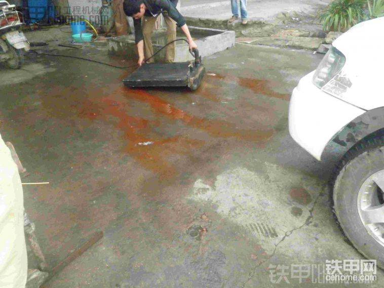

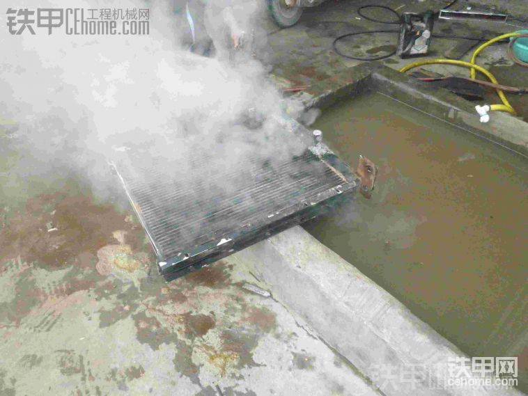

先是烧碱炮用火烤,再是加汽油让它们反应,最后水煮,先看看图.后来我就没跟着去了,据说水煮过后焊好后装上去,立刻一切OK
