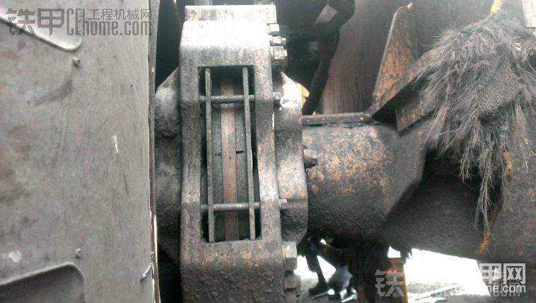

      废话不多说了,1000h内没有出现过任何故障,今天把后刹刹片换了,前刹磨损不严重,想不通后刹为什么会磨损的这么严重?今天让服务站的查过了,应该是加力器压力不足,新车将这样刹车一直不好用,改天在换老款那种加力器!发动机和油管也没有漏油,总体还是不错的,油耗老样子13L/h左右,要是帮别干活9L—10L/h,力量还可以,行走时起大臂感觉发动机力量不足,毕竟发动机才154KW的;配重不足没有855B稳,4T多点就爱翘屁股!可能是轴距短的原因吧,非常颠!我算是开怕了,感觉还是855B开着舒服!      图片全乱了,大家慢慢看!
刚换的后刹 刹片共8片
刚换的后刹 刹片共8片

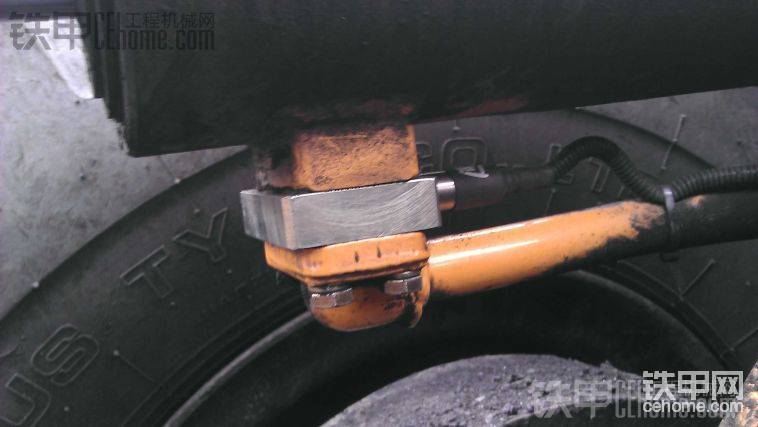

这是磁铁
这是磁铁

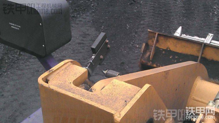

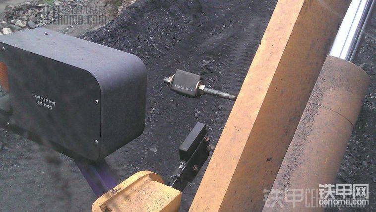

这是位置传感器
这是位置传感器

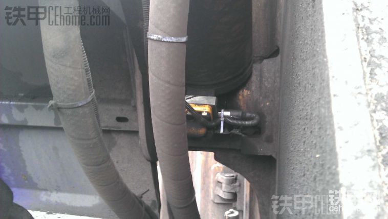

油缸回油管压力传感器
油缸回油管压力传感器
缸进油管压力传感器
缸进油管压力传感器

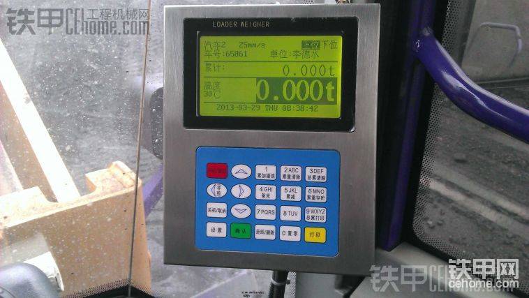

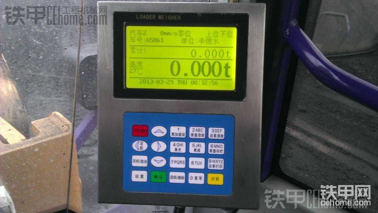

称重仪(价格是1.8万)我自己找人装的,不知道这个价格合适不?传感器共计3个,一个位置传感器,2个压力传感 ...

位置传感器下位
位置传感器下位
位置传感器上位,(已过称重区)
位置传感器上位,(已过称重区)

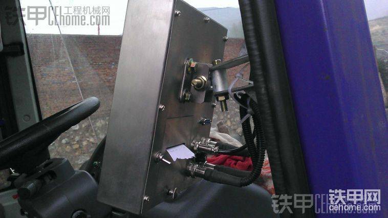

称重仪
称重仪

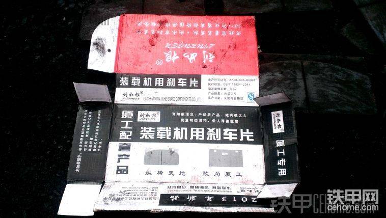

不知道这个牌子的刹车片好不好用
不知道这个牌子的刹车片好不好用

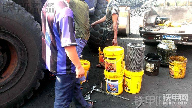

2桶液力传动用,1桶半机油和2桶齿轮油
2桶液力传动用,1桶半机油和2桶齿轮油

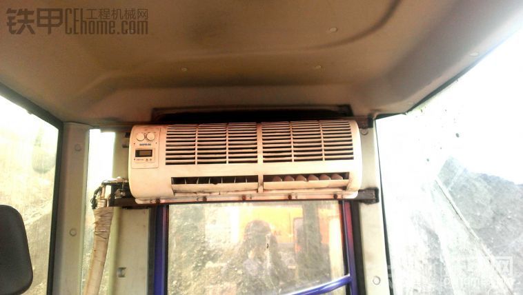

空调蒸发箱
空调蒸发箱

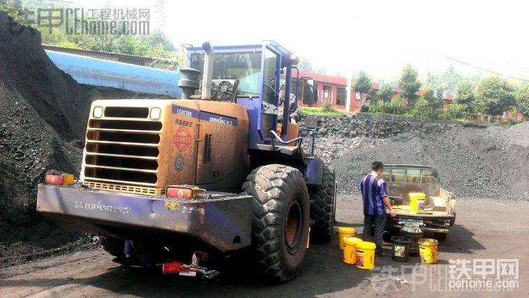

计时器未满1000h,今天刚好有时间所以就保养了

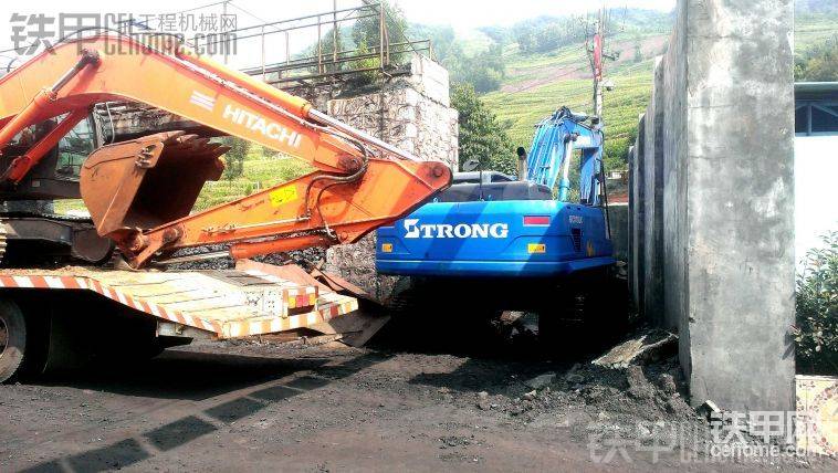

老板做工程的挖机,日立240进口的,蓝色的378是山重建机,还有一台日立350也是进口的,
