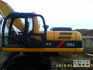

开了几年的柳工....感觉掉速是通病....新车就掉....只是越旧就掉的越多....
正道挖机
2013-08-22
那这就不是问题,好多车设计的都是会负载的时候转速会下降点
冷雨夜888
2013-08-22
你是说 油嘴堵塞、?
冷雨夜888
2013-08-22
一干活就在1500多到1700多之间变化 车的速度不影响 干活都正常
冷雨夜888
2013-08-22
我这车温度 水温基本88度不变 液压油温看天气变化
冷雨夜888
2013-08-22
我这还有1年多哦
2527666
2013-08-22
LZ你现在这个算好的啦 我现在开的这个夏天直接喧发动机罩子 也是2000多小时
机械m
2013-08-22
我家有台920D 已经还完款了
挖挖人生
2013-08-22
我以前也开柳工机的,你看看喷油嘴......
正道挖机
2013-08-22
如果掉100多转,憋车的话转速还能上来,就不是问题,上不来估计是发动机和泵不匹配, 估计是发动机的事
