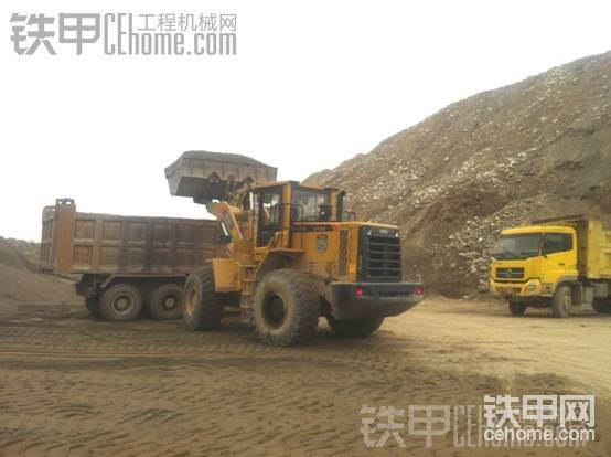

1.装车之前,注意观察将翻斗车倒到你的工作区最佳位置,这样可以节省时间,提高效率,还要防止石料掉落打伤翻斗车驾驶室。
2. 装载前应先想好装载顺序,装载时要有计划,按顺序一步一步的进行,不要乱倒。比如我们常见的后八轮,不管装什么车最重要的一点,尽量把斗靠近车厢前面,因为这样装起来快封顶的时候不会说前面少了半铲。

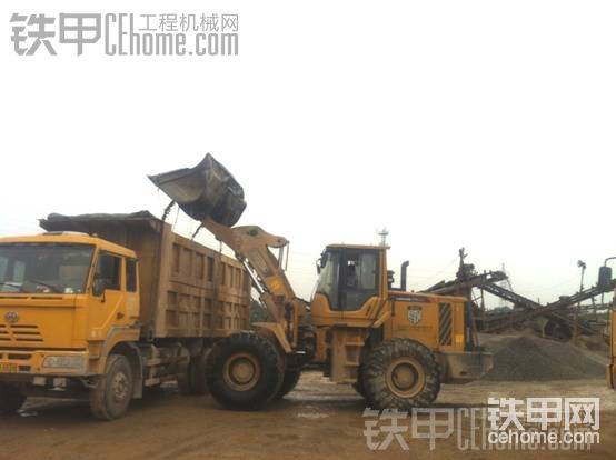

3. 装车过程中注意要做组合动作!也就是几个动作同时做,不能一次只作一个动作。
铲入:行走(前冲)、放大臂、放平斗同时做,即走到料堆前时,你的铲斗也应正好放到位,可以借着冲劲铲入;
翻斗、提臂和倒车同时做,边倒车边缓慢提大臂、摆正铲斗,倒正换前进档后,继续边走边提大臂;、
卸料:走到离车箱不远时就要开始翻斗卸料,不用担心物料倒出来,因为动作如果足够快的话,物料会由于惯性的作用迟滞一
下才会开始滑落,不会立马下来的,待铲斗达到车箱边缘内后,在继续翻斗的同时,还要同时降一些大臂,到合适的位置后,使铲斗正好翻到位,也停止降大臂,同时再点一下刹车,物料会因惯性的冲劲迅速滑落的,总之不要停顿一秒的时间。
4.装车时主要就是个时间差的掌握,铲料时,右手要勤快,当车子阻力大了不动时,要多操纵动臂摇臂,不要阻力一大就猛加油门,那样既浪费燃油又伤车,还不能提高工作效率。
5.不管车子多大,车厢总是方的,四周是有围挡的,而沙石是散的,你只往中间倒,肯定倒成一座“小山”,那不就中间冒尖,四面不满嘛,所以你要控制每铲的位置,相对均匀的往车厢里倒。
6. 倒车的时候可以用眼睛瞄一下车厢地下是不是掉料了。 如果,发现装的可以封顶时,可以采取前后分别装载一铲,进行封顶,封顶时不要装得太高以免产生崩塌。
