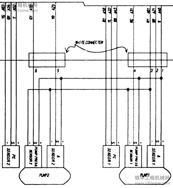

合肥日立200-5大泵
sunyu2rui 2010-08-14
电路图看不懂?那我 也没办法了~ 给电试一下不就知道了,正负接对了压力变化时S线就有正电压,
黄天龙 2010-08-14
回复 2# sunyu2rui 真是高手啊,只是我还没看明白,三根线正负极和信号线分别插在哪一个角?再敬请赐教!谢谢了。
史太龙 2010-08-13
这怎么看啊
sunyu2rui 2010-08-13
这是电路图,上面标有线色和粗度 那个圆头代表泵 上面的英文自己查一下!~ 三根线里有两根是+ —级 还有一根是信号线S 量下就知道怎么接了~
