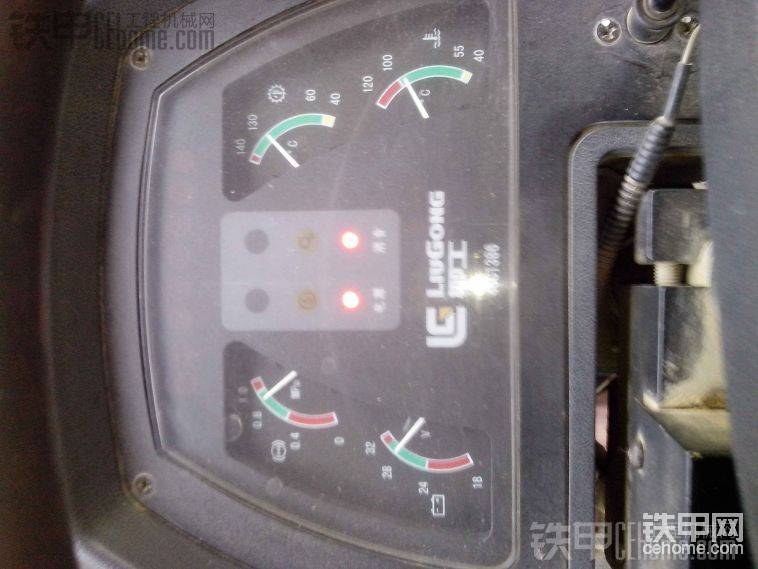

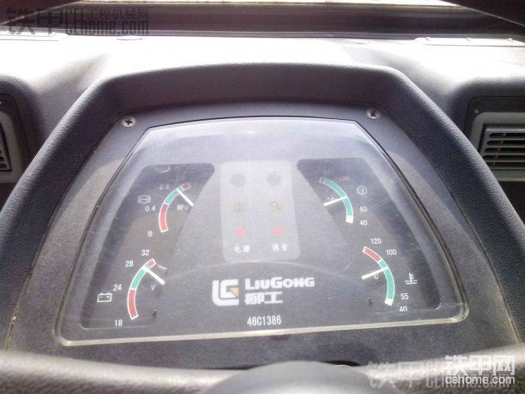

土方打垛 一直都是大油门 我们这里两台车都是这样
哗林
2013-08-17
我的855现在4年了 差不多7000个小时` 都没有你们说的那样` 什么不停的做事就100+ 我前几天72个小时都没停车 2个师傅到开 就只有80左右 `变速箱也就是90到100
·。挚恋丶明
2013-08-17
不停的干活 变速箱油温100+ 水温还行。80多把。
铁甲柳工仔
2013-08-17
你的车高温吗?
铁甲柳工仔
2013-08-17
知道了 现在就是心疼车
机械侠
2013-08-16
不错不错·······
学习知识与技术
2013-08-16
装载机不适合推土 ,因为连续高温 会导致 变速箱 变矩器 各个活塞橡胶密封环老化 慢慢的会导致 等当 档位压力不足 离合器打滑 铲车无力 液力传动油变质 更可怕的是油一变质 可能导致 变速操纵阀杆 卡死 挂档 挂不动 , 油温太高 建议 清洗 散热器 里外 都要洗 更换油和滤清 ,水温高建议夏天拿掉节温器 在把水箱里外清洗 ,这个毛病不处理 会因小失大的
