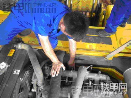

中国南北方气温差别大,本人在北方就以北方为例,我们都知道三检,既作业前,作业中,作业后,那么具体的三检项目都有那些呢?首先从起车说起,一般我们说的起车是指发动机的启动。启车前必做的几件事:
1.检查机油,首先看量的多少,机油变少根据加油时间判断,如果少的快,少得多就要考虑有无泄漏和烧机油,当然烧机油有很多原因以后会在这里详细说说,如果量多了,就是所说的“机油涨潮”就要看什么原因涨潮,颜色变白,有气泡一般是进冷却液了,考虑发动机阻水圈损坏,水冷机油冷却器泄漏,汽缸垫烧蚀,等等,如果有柴油味,就要考虑喷油嘴不雾化,高压油泵泄漏,等等,另外还要看机油的粘度够不够,滴一滴在手上用手捻一捻,试试粘度,如果变稀除了参考机油涨潮,还要考虑机油更换时间和牌号,环境温度等原因,闻闻气味,烧机油有焦糊味,有柴油味参考机油涨潮,冲着阳光看看有没有亮晶晶的金属削,如果有那么很悲哀你要注意了。
2检查冷却液,这里先提到一点大家一定要注意:不同牌号的冷却液不同厂家的冷却液由于配方不同绝对不可混合使用,这与机器高温,胶管老化过快水垢过多有直接关系!所以每次更换冷却液最好多准备一些。检查冷却液通常也是观察量和质,根据添加时间添加量判断有无泄漏,看冷却液里有无油花,如果有就要考虑水冷机油冷却器损坏,汽缸垫烧蚀,等等。
至少每年检查一次冷却液的凝点,最常用的办法是抽出一些装在小瓶内放在冰箱里再在冰箱里放一温度计,多观察几次,
当然工具商店也有防冻液检查仪的估计每年检查一次用不到买吧!检查沸点,装在容器里放在火上烧用温度计看,凝点,沸点多少在防冻液标牌上都有标注!
3检查风扇皮带,发电机皮带,空调皮带的张紧度,用拇指以3-5公斤力下压皮带可压动行程在4-8毫米左右,不可过紧不可过松,观察皮带有无裂痕,缺损!
4检查电瓶,现在电瓶基本都是免维护或者干式电瓶,我们主要检查电瓶固定是否牢靠,极桩有无氧化,电瓶夹子是否紧固牢靠,一般电瓶安装好后在电瓶极桩和电瓶夹子上薄薄的涂上一层黄油防止极桩氧化,硫化!
5检查各部紧固机件有无松动,各部管头有无渗漏。缺损。各个焊缝有无开焊开裂。
  6检查各个销轴润滑情况,液压油油位,颜色,检查回转马达油位,颜色,有无金属削。

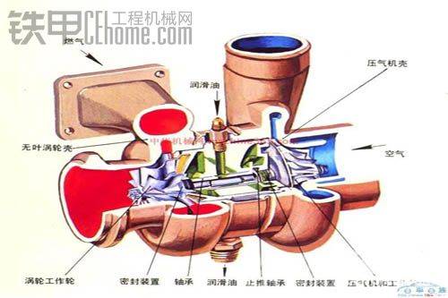

好了基本检查到位,起车,我发现有的操作手上车拧钥匙就启动,不知为什么这么忙,我认为最好是打开钥匙门等电脑自动检测完毕,油门马达回到怠速状态后再启动,这样既避免了高速启动又可以给电脑足够时间检测,不得不说说高速启动的危害,发动机和液压泵从静止状态突然运行到高速状态,由于油的温度低,粘度大,压力高极容易发生爆管,油封击穿等故障,另外发动机液压泵各部机件在冷状态润滑不良的情况下突然高速运转不但加速磨损还极易造成突然碎裂,烧死的情况,尤其提到涡轮增压器,增压器叶轮轴与套之间的间隙极小含油量很少,又属于高温机件,每次停车轴套内的存油在高温状态下已经消耗差不多了再起车时突然高速运转导致润滑跟不上极易造成烧死和严重磨损,引发增压器损坏,烧机油等故障!所以说启动时一定要等到电脑检测完毕,油门马达回到怠速状态再进行启动。

  首先注意停车时绝对不可以立即熄火,现在油价高为了省油怠速降温的过程很多车都省略了,但是你的车的小修率是不上来了,这个还是很值得注意的!不要心疼油,停车怠速运转几分钟一方面降温,一方面使各个机件充分润滑,该含油的地方含住油,以便下次启动润滑充分。还得提到增压器,高温突然熄火增压器轴套内仅存的一点油会被高温烘烤干净,从而形成积炭,堵塞油路,严重下次启动增压机报废!
