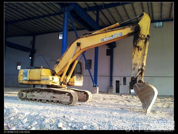

小松PC200-7旋转异响维修全过程
卡特c320 2013-07-10
2874 16

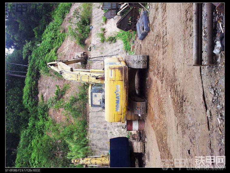

在做事是突然感觉挖机响声有些不对,开始以为是放歌的杂音(我关着门在听歌)。
可仔细一听不是,有点像是什么东西摩擦的响声。
赶紧把歌关了,下来看看。看有没有钢筋只类的东西挂住链条(开始以为是有东西在链条和屁股下摩擦发出的声音。

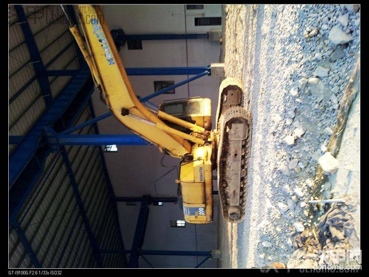

下来了没有发现什么东西,然后上机小油门旋转试试,听的是转盘发出的声音。在试了下看是不是左右转都响,然后打电话给师傅,向师傅求救,跟师傅说明情况,可师傅说具体什么问题的在旁边听听才行。师傅又没时间,只好停下来,打电话叫修理厂来看看,第二天修理师傅来了试了下就说在这修不了。要拉到修理厂去修。拉到后修理厂比较忙,先开到边停着

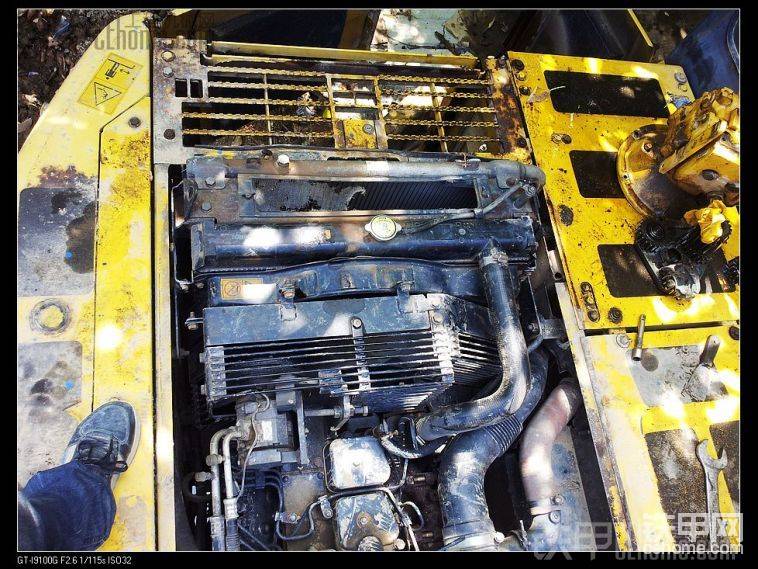

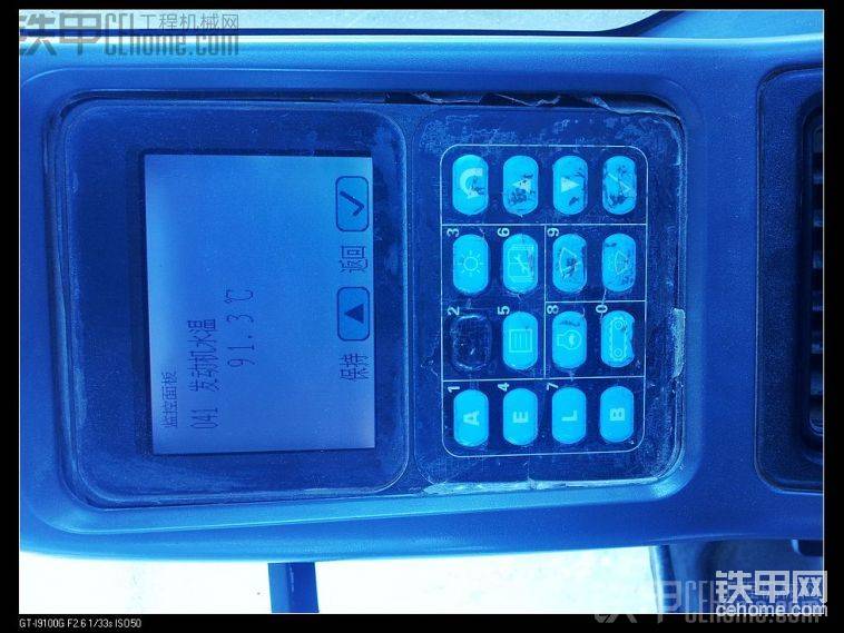

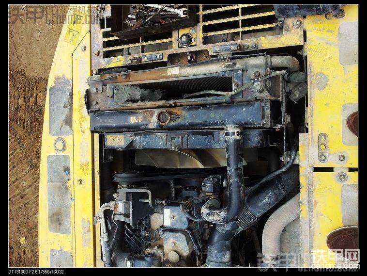

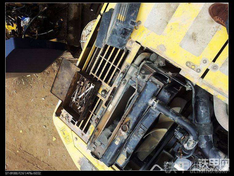

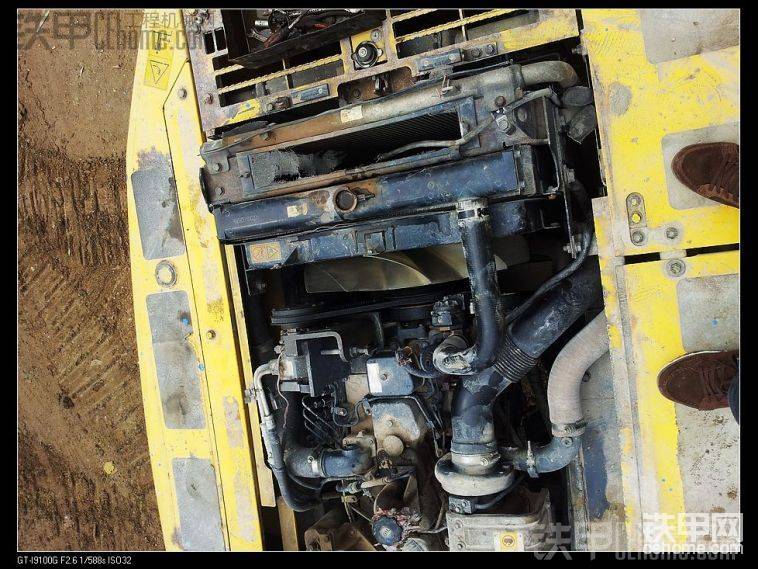

在旁边停着就先把水箱洗了它 。(开空调水温报警我把后盖给拆了,还是有些高温,拆后盖也不是长久之计)  ,然后联系系水箱的来拆水箱

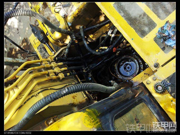

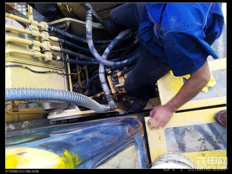

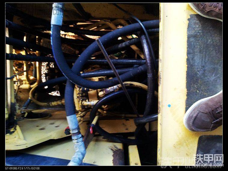

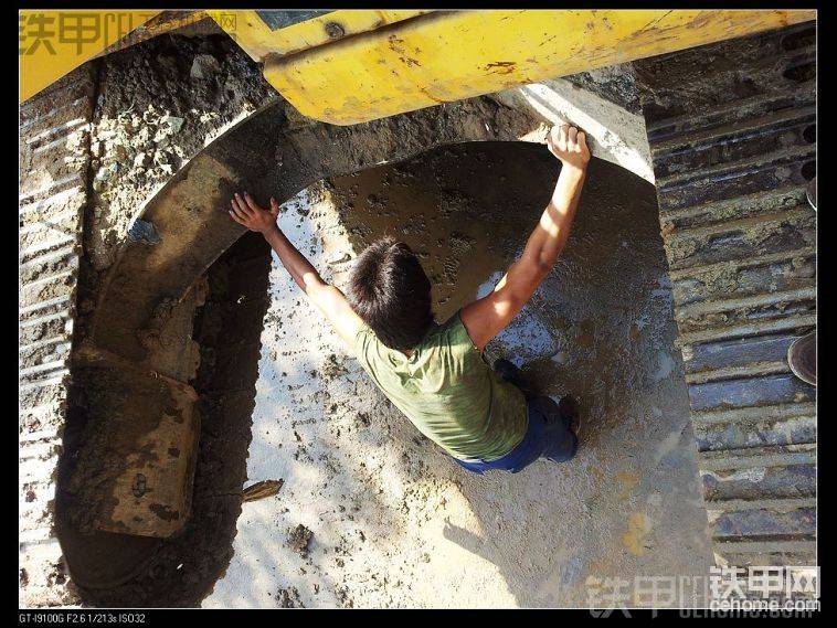

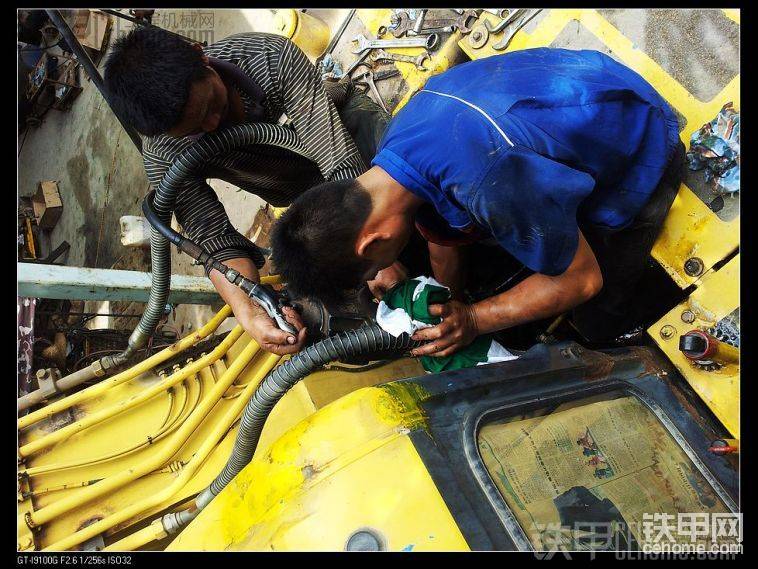

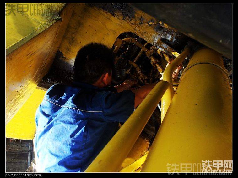

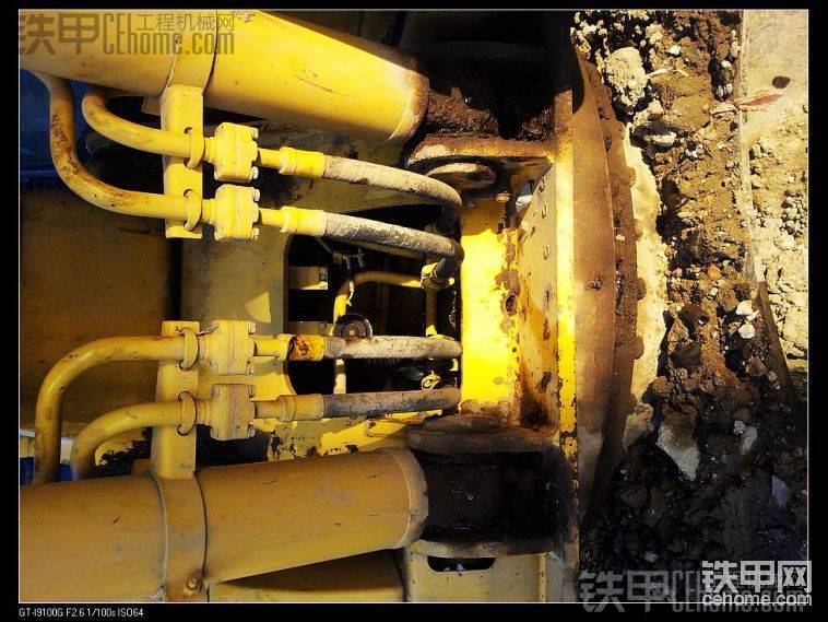

洗好后装回来已是第2天了,第2天了终于到我机修了。赶紧开到修理的场地。修理师傅先空油门转转看看响在哪。然后把机子撑起来拆地盘下的盖子,把手申进去可以摸到大齿轮检查有黄油没。在下面摸一下大齿。没问题。在把机子放下来,拆大臂下的盖子也可以摸到大齿。然后转一点,摸一下。看齿轮有没有打齿。慢慢的转了一圈,没发现什么。

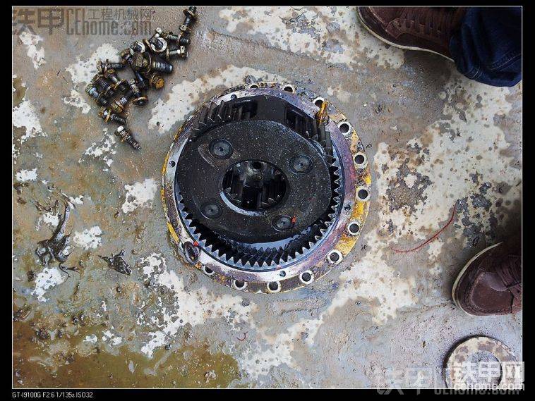

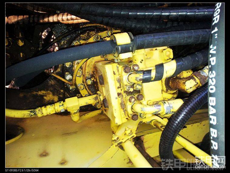

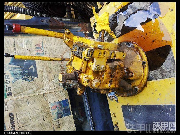

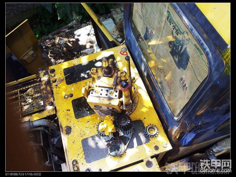

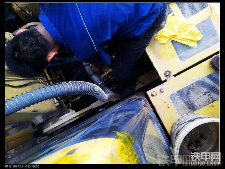

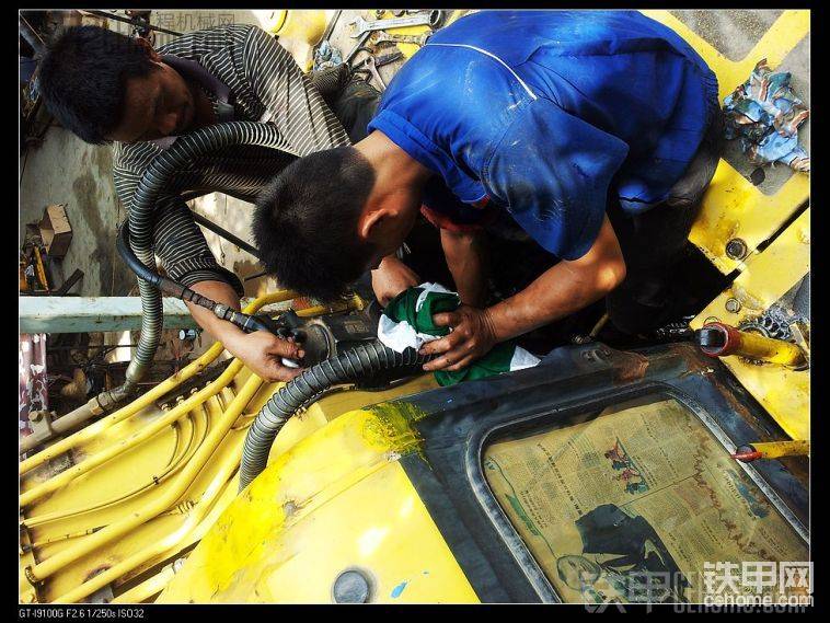

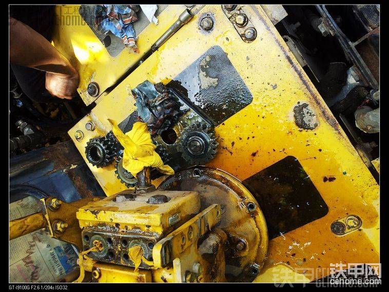

排除了大齿,就拿**冲洗旋转马达上的灰,然后开始拆油管

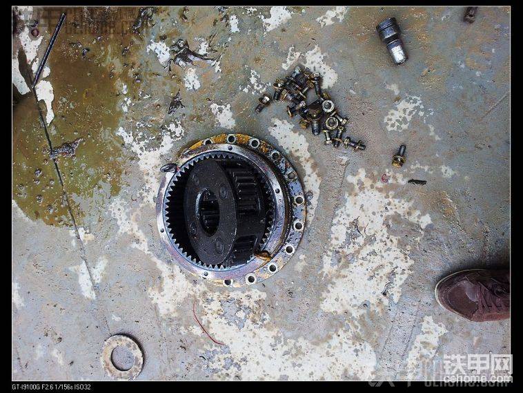

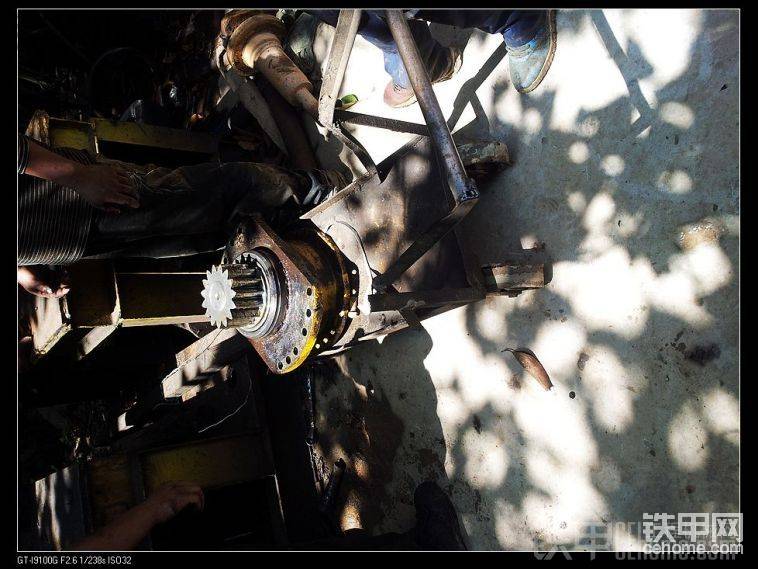

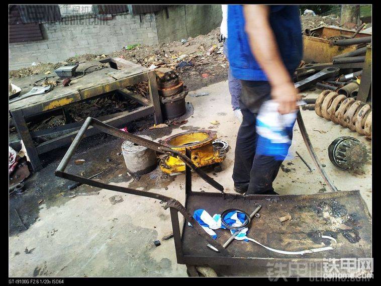

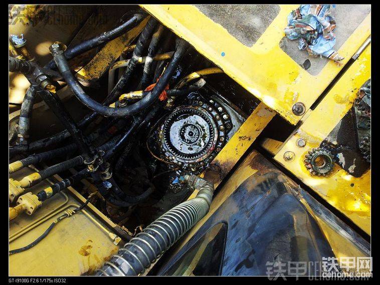

把旋转马达拆下来后。没发现什么问题。继续拆齿轮,小齿

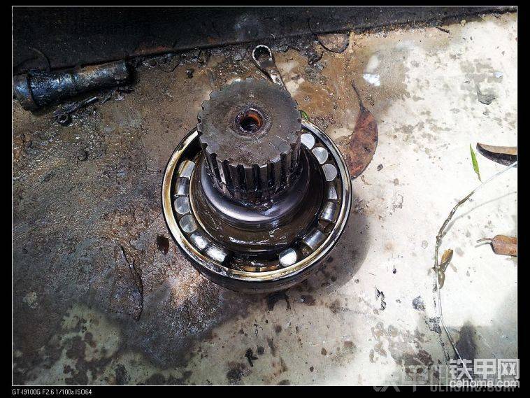

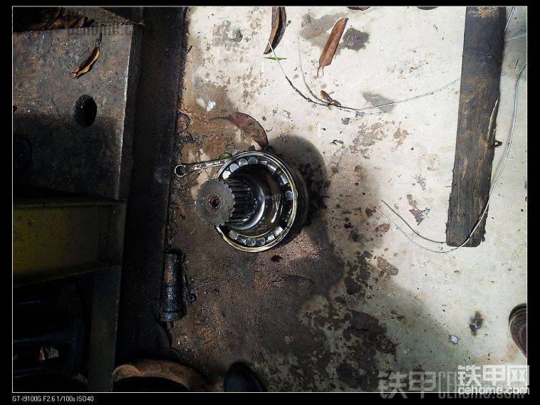

在把小齿拆出来,清洗干净在检查,小齿没事。小轴承也没问题,只有大轴承了   大轴承必须压出来,
压出来了果然是大轴承的问题。
,换轴承一换就两。大的2500   。小的1100

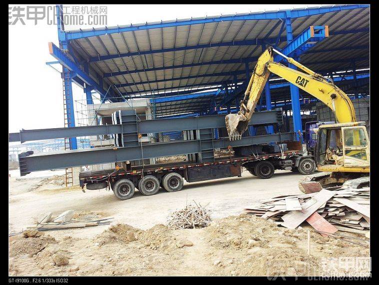

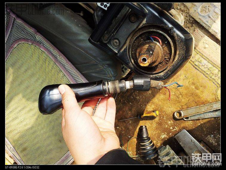

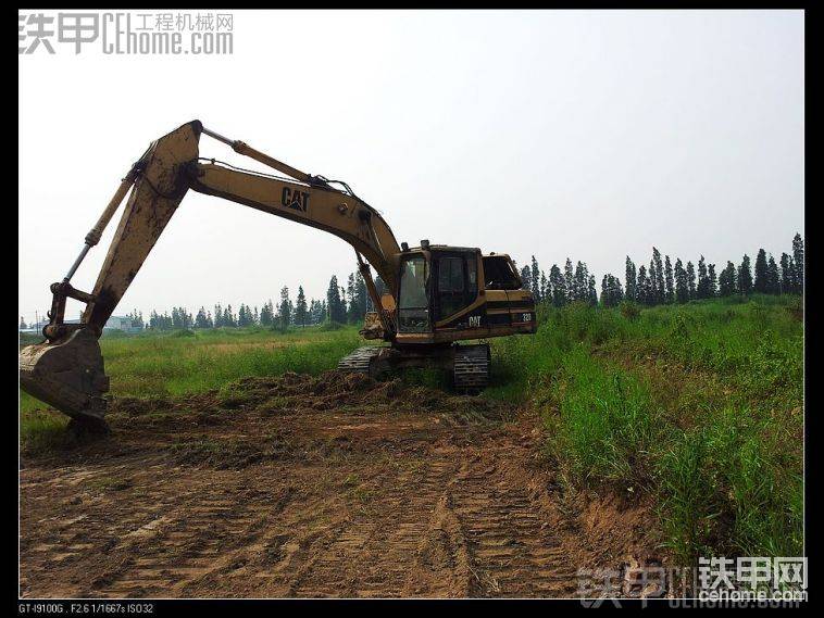

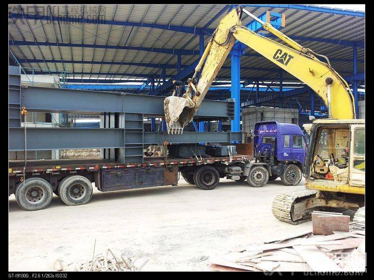

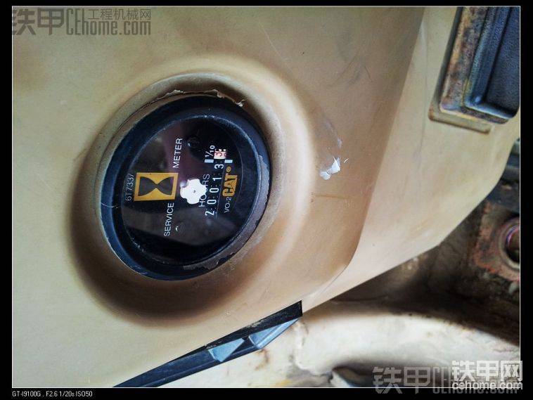

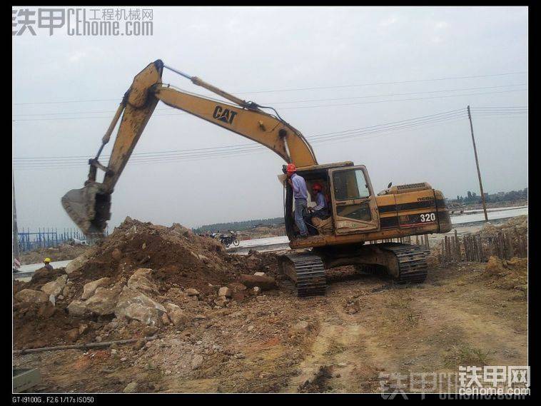

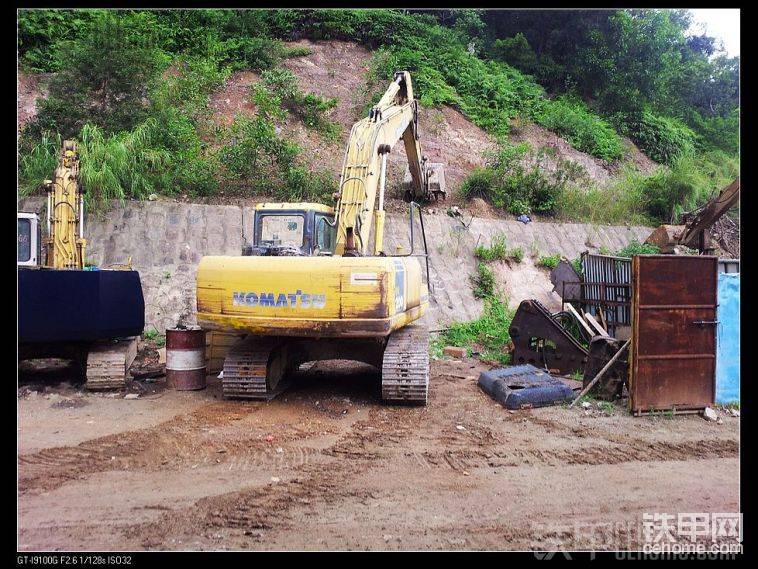

下面是我以前开的320v2,,2万多小时了这还是去年拍的,这车还是杠杆的。手柄断过。自己烧焊
兄弟你撑着,我先跑了那车快翻了
好累啊,终于写完了
