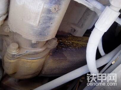

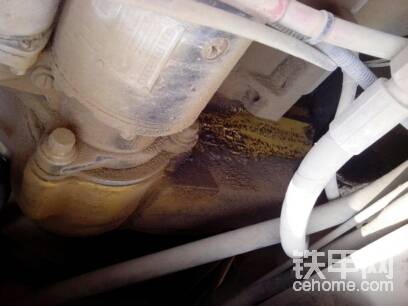

柳工855有病了

变矩器回油管是不是堵了 也会从那漏

我这是飞轮壳有裂缝了 有两处 你的仔细看过没有?是咋回事?

我开的柳工855也是这里漏 没事的 常看下变矩器油和机油少不少 现在修很麻烦的 要吊发动机

我这是上柴呀 上柴质量不行 老高温

没什么大事.潍柴机器的通病,所有配潍柴机器都这个毛病.不影响干活

变矩器油渗透过来了。这个是导轮座的O型圈坏了。一个是掉下来换O型圈。或者就是把马达拆下来涂上586再装上就可以了。油就回到油底壳去了。油不懂的可以加我,我给你发教程。

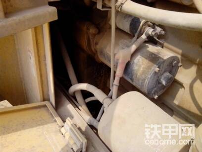

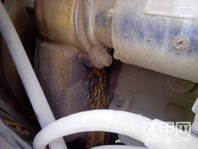

不是呀哥哥 问题大了 今天服务站来人检测了 飞轮壳有三处裂纹 该怎么办呀 蛋疼啊

别提了兄弟们 今天请柳工服务站来人了 一检测 我可蒙了 飞轮壳就渗油哪里有三处裂纹 需要换飞轮壳 郁闷呀 柳工车也不质量呀 才两年的车呀 怎么办呀?飞轮壳要多少钱呀?还有我的机油盖哪里也渗油很厉害
