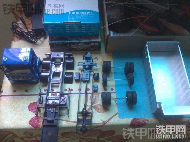

这是网上买的玩具车,主要是为了获得廉价的车轱辘和底盘,50块,巨划算!
底盘细节刻画饱满!
玩具车拆解全貌

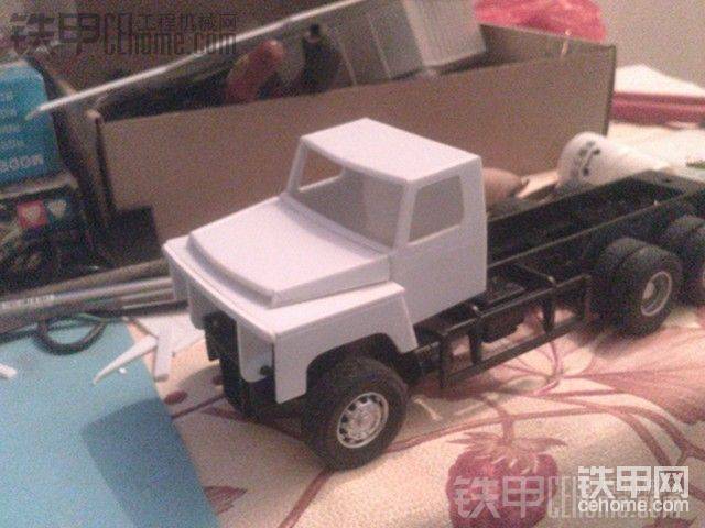

用ABS板搭建出发动机舱及翼子板
适当切割,抠出上面板的形状
做一个支架用于固定发动机舱
固定

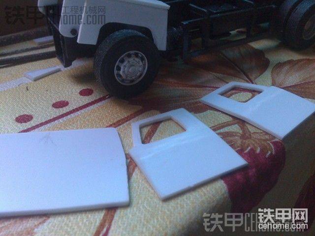

切出车门的形状并适当弯折做出腰线的效果
搭建驾驶室
发动机+驾驶室,预览效果
搭建发动机盖

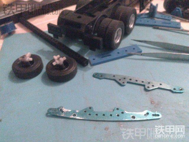

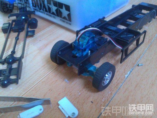

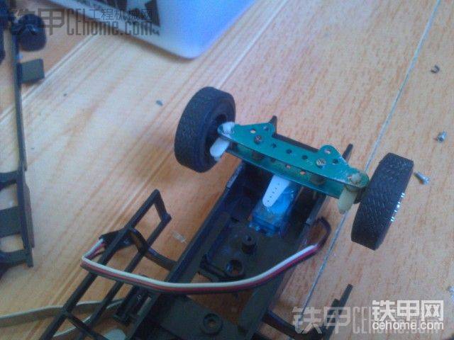

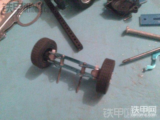

用四驱车龙头和雷速登遥控车废旧转向节制作转向部分
组合完成

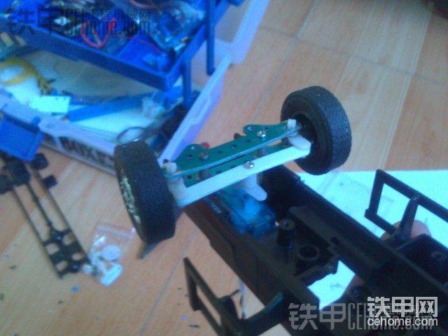

底盘前端钻两个孔
穿过螺丝,用于固定转向

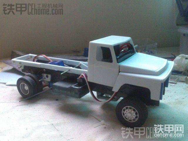

安装上舵机动力
底部效果

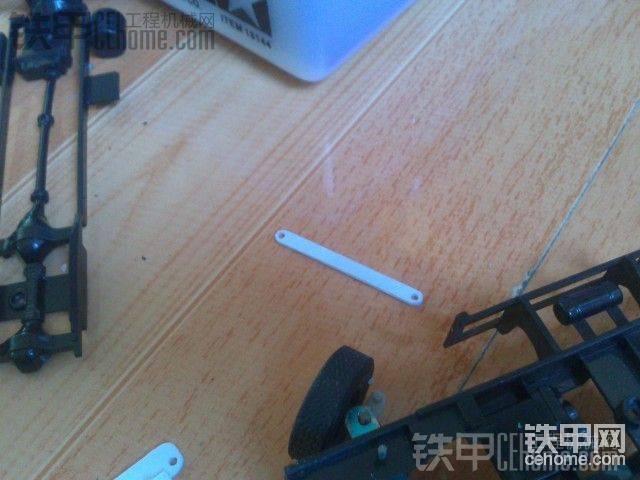

制作转向横拉杆
将舵机摇臂和拉杆固定

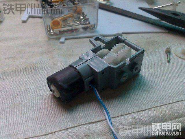

为免去制作齿轮箱的时间,买了一个十几块的齿轮组,动力是130电机
齿轮组固定效果

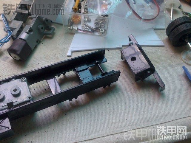

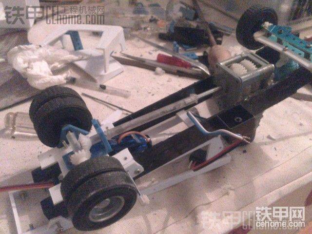

由于原始底盘太长,要把屁股部分锯掉

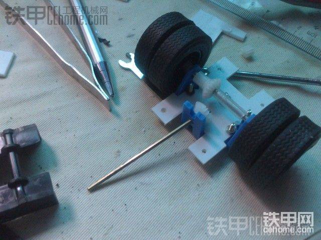

制作简易后桥
做一个底板,用来固定后桥
底板和后桥固定效果图
装上传动轴

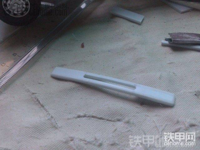

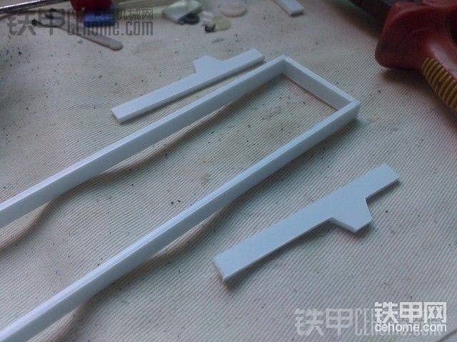

制作车厢底梁
制作固定
用螺钉固定
效果

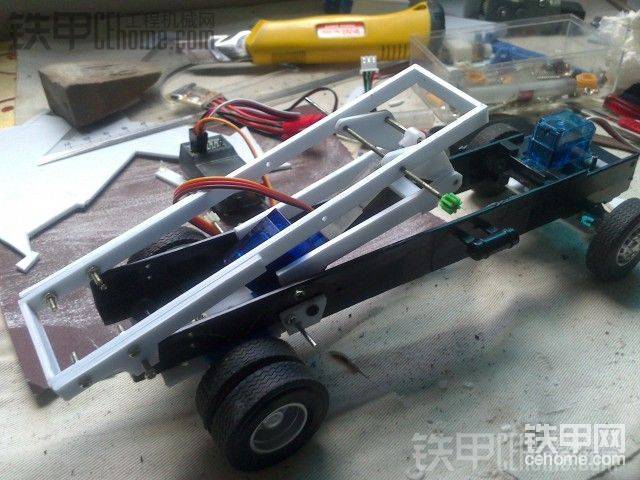

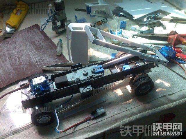

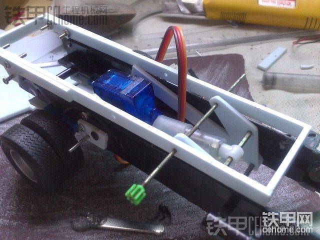

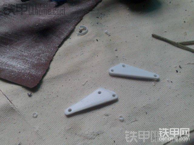

制作自卸机构
制作自卸机构2

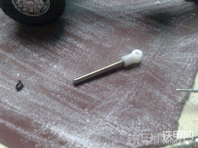

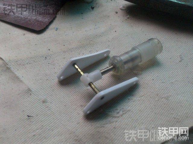

用螺丝杆制作一个仿液压杆推杆
连接效果
自卸机构制作完成
装上舵机,测试效果
自卸机构运行良好,没有死角

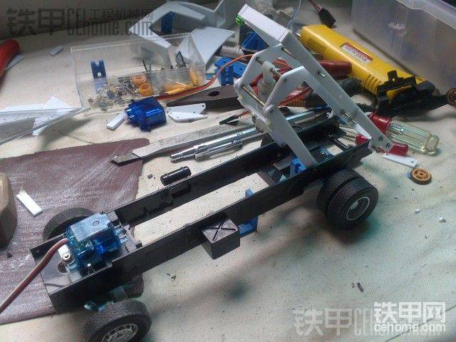

由于舵机自卸机构占用的底盘空间,行走传动机构重新做了布局:直接用齿轮箱输出轴传动后桥
开始布线

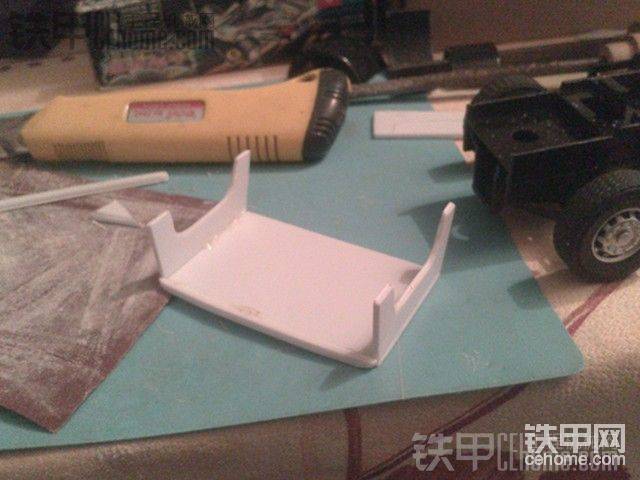

开始制作车厢,用ABS板搭建而成
看看效果

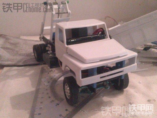

制作发动机盖前面板
固定面板,看看效果

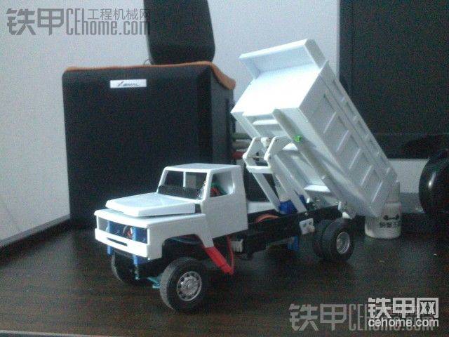

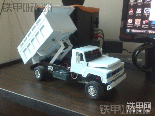

翻斗看看整车效果,吼吼,满意!
再来一张!

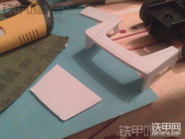

制作大灯框
制作前大灯框及散热格栅
制作建议前保险杠,抠出雾灯框

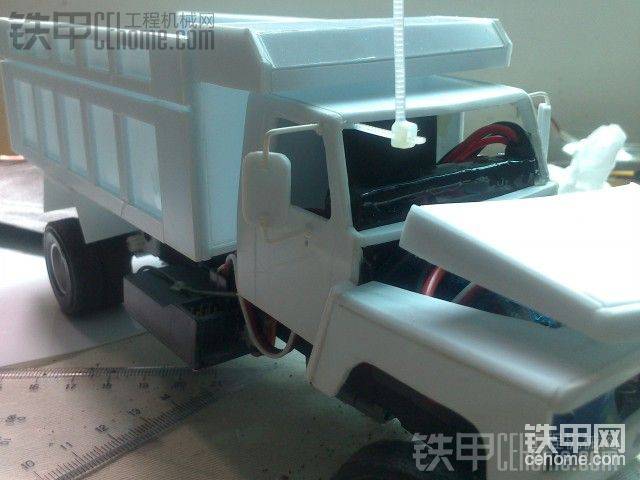

制作后视镜

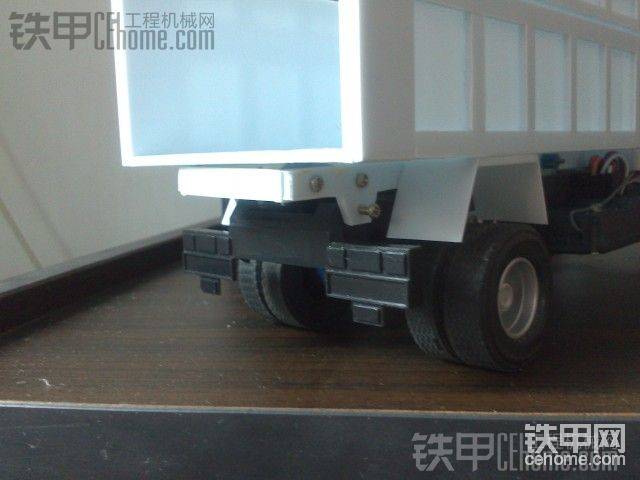

把锯下来的底盘后部修整下粘回去,主要是为了尾灯,这尾灯好看,嘿嘿

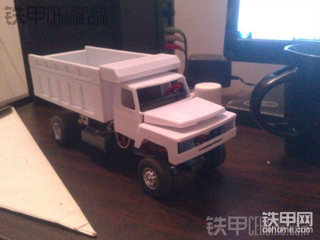

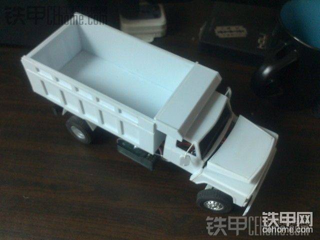

把所有部件组一下看看效果
俯视效果
把大灯框格栅涂黑后效果更接近原车

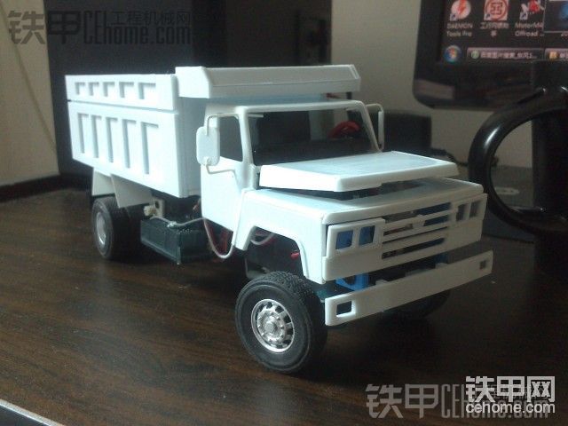

东风EQ140基本完成!
到此,东风140的制作就告一段落了,有空的时候再喷漆和固定各部件。傍晚的时候去试车,自卸效果不错,满满一车厢的泥巴可以轻松卸掉,不过控比较渣,车辆在行走的时候车斗会自己翻起来,改日再慢慢调校。感谢各位捧场!今后也会带给大家更多的国产车模作品!
