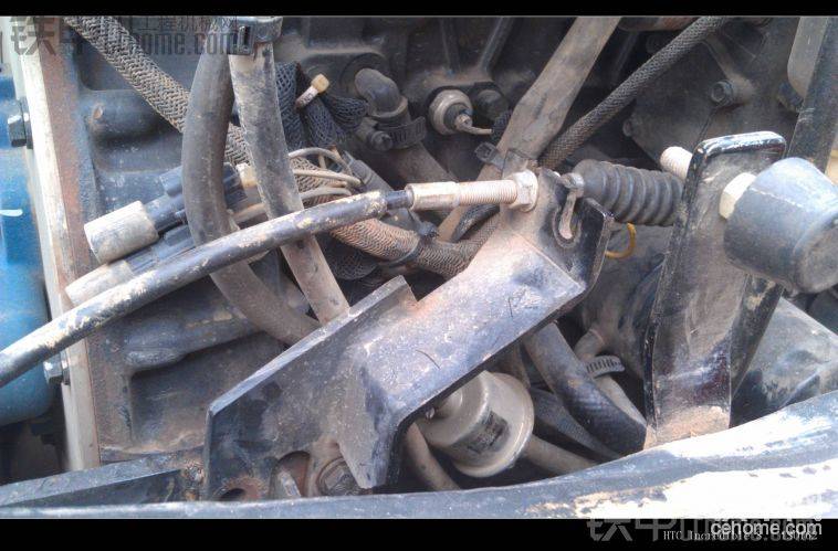

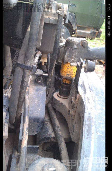

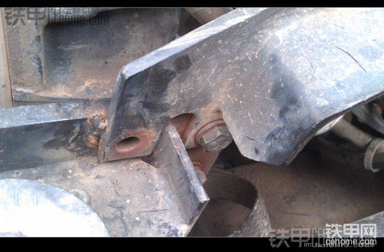

现代80 的车子,3600小时,破碎锤装了有半年了,最近发现加大油门的时候发动机和大泵一起发抖的厉害,连驾驶楼都有感觉,但是怠速却很平稳。感觉车子肯定有问题,开始怀疑油路。但是想想又不对,油路堵塞应该是怠速发抖,挖机掉速冒黑烟然后伴有发抖。我这症状却相反,后来经过仔细检查,问题出来了,真是坑爹啊~~~!原来油门拉线架和大泵基座是固定在一起的,油门拉线架有一个螺丝断了,所以有晃动空间,加上大泵的震动,油门线就会一来一回的震动,后果可想而知,由于自动频率高而短,所以在转速表上没有办法显示出来,没办法。只有先修了,为了一颗短短的螺丝,可是煞费苦心啊~~!

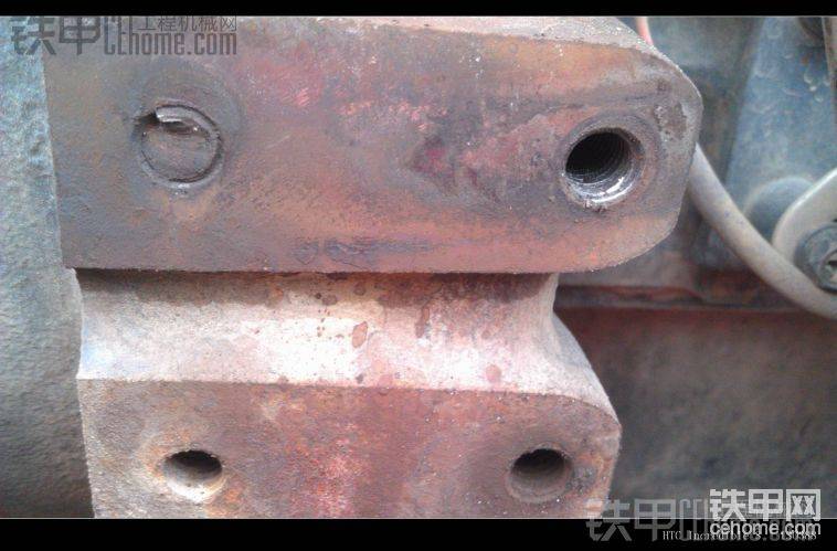

可以看到螺丝断掉的孔~~!
自己稍微点了一滴焊,但不怎么凑效啊~~乱点的~!

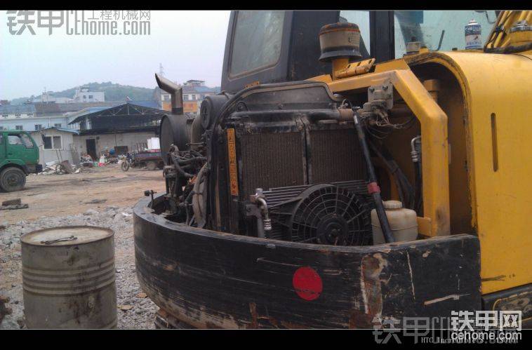

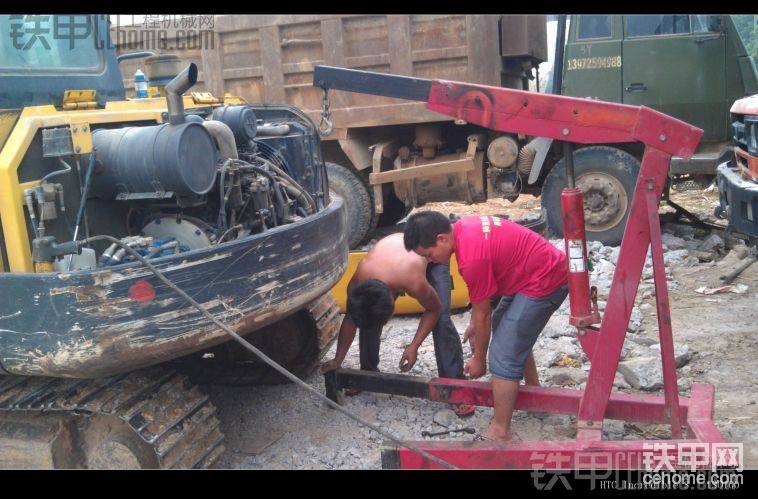

先由于要下配重,所以必须卸掉引擎盖!

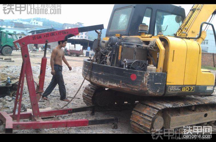

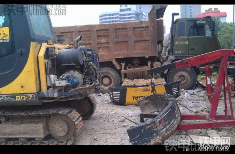

开始下配重铁~~!
坑爹不?!!!这颗螺丝怎么可能断?!!!想不通
下午修车就没拍了,螺丝换了。原装是10.9的,只买到了8.8的螺丝
希望强度够用,不会再断~!
