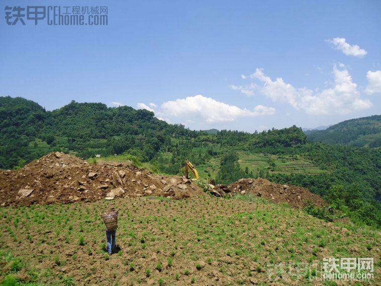

这是在贵州遵义,景色漂亮吧,山那么绿,天空那么蓝!

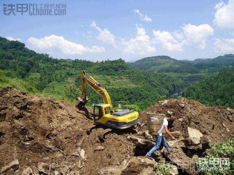

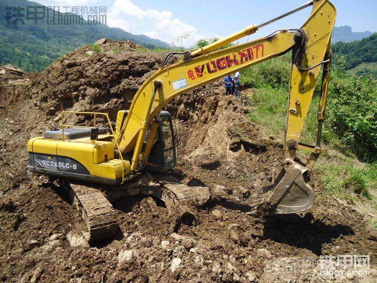

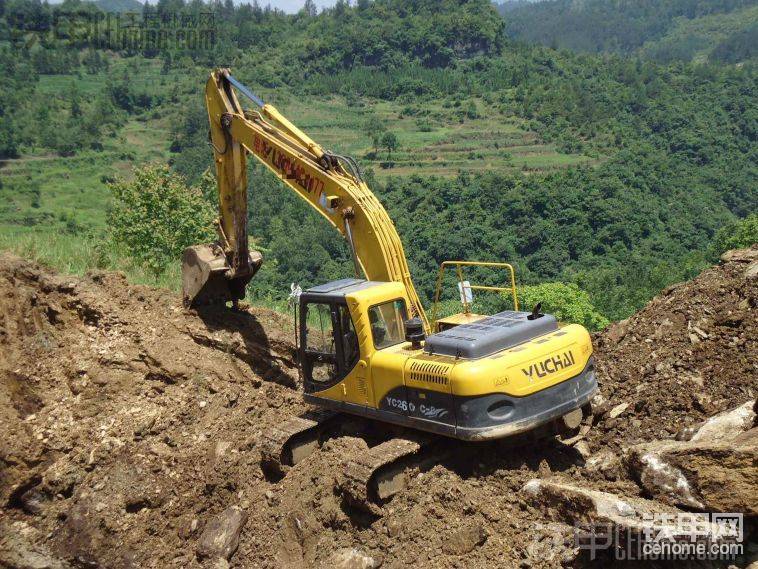

来几张机子工作时的照片,贴的是260,至于为啥,大家都懂的。玉柴的机子嘛,怎么说呢,和进口的品牌比还是有一定的差距的。优点是马力足、速度快,价格便宜,服务及时;缺点就是小毛病多。不过很多小毛病都是我不及时维护和我偷懒造成的,大部分我都能自己解决。呵呵,机子就是这样,你爱它多照顾它,它就会对你好,踏踏实实为你工作,为你挣钱;你不爱护它,它就会跟你闹脾气,狂花你的钱。相信大家都有这个体会吧,嘿嘿。

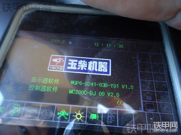

这个界面是显示控制器软件和显示器软件的代号和版本,不过具体有什么用我也不是很清楚,知道的甲友说说啊。

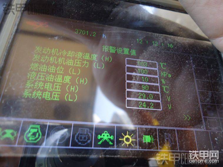

这个界面就是设置各种报警值,如水温啊、油温啊、油位啊等等。

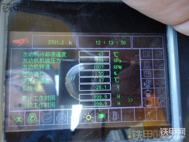

这个界面显示的是机子处在当前状态下实际测出的值。这个累计工作时间我也不太理解,懂的甲友给我们解解惑。

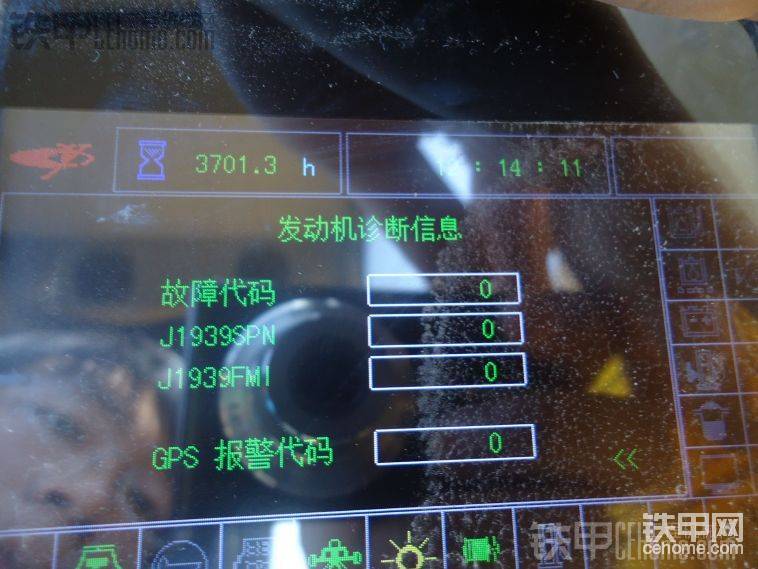

这个界面显示的是机子发动机的故障代码,我的机子没有问题哈,呵呵。

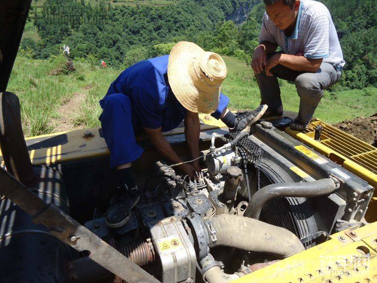

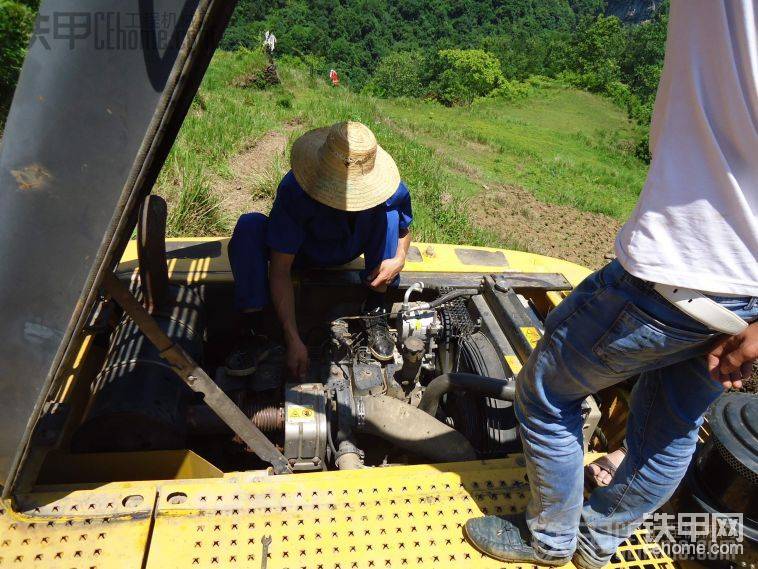

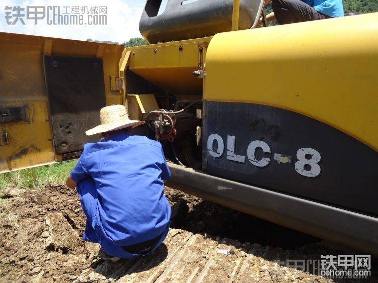

正在检查发动机,我的机子水温高啊,夏天干活最怕什么,就是怕水温高,怕机子开锅啊。不过现在已经解决了,换了个水泵,换了冷却液,清洗散热器的外护网。我的机子高温只要是因为我用矿泉水作为冷却液,唉,用矿泉水真不行啊,大家还是不要图方便、图省事了,无论冬夏,都用防冻液吧,省这点钱,得不偿失啊。

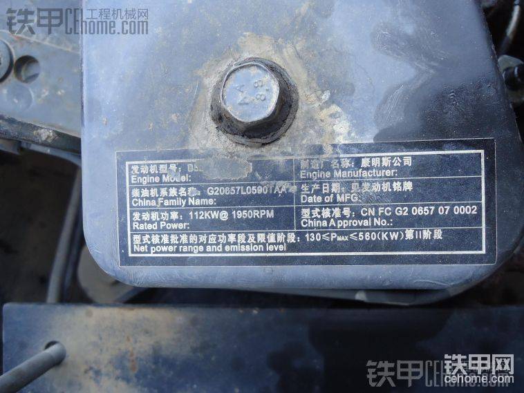

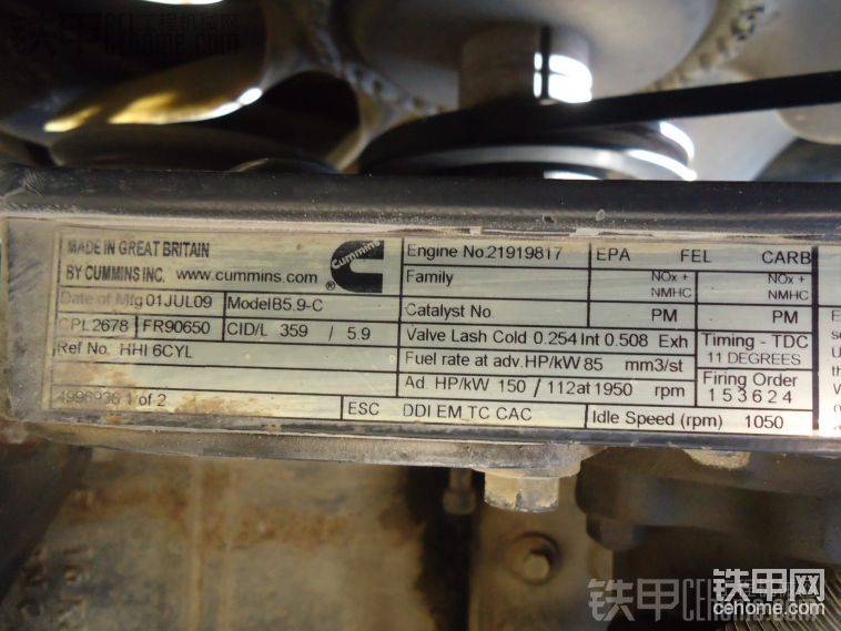

都是英文的我也看不懂,只知道发动机型号是康明斯B5.9-C,额定功率转速112KW/1950rpm,怠速1050rpm。前段时间发动机工作的时候回熄火,后面找人来修说是燃油箱进杂质了,堵了油路,后面清洗了一下油箱这个故障就清除了。

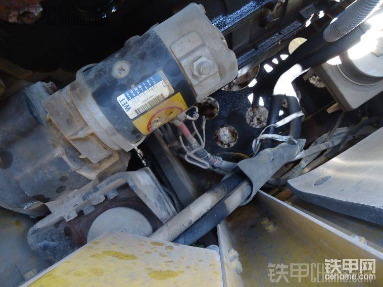

这是发动机的启动马达,机子启动就靠这东西了。电线有点乱,我自己简单的包扎了一下。

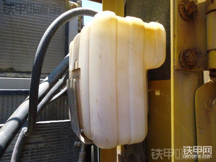

这个是散热系统的平衡罐,要时刻注意这里面的冷却液刻度啊,要保证冷却液刻度处于最低位和最高位之间。

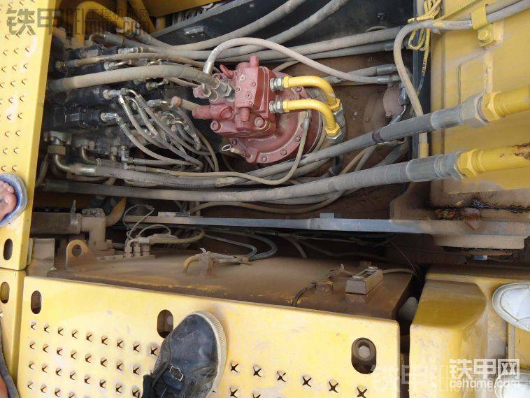

回转马达也是KPM的,这里还算干净吧?就是布线有点乱。

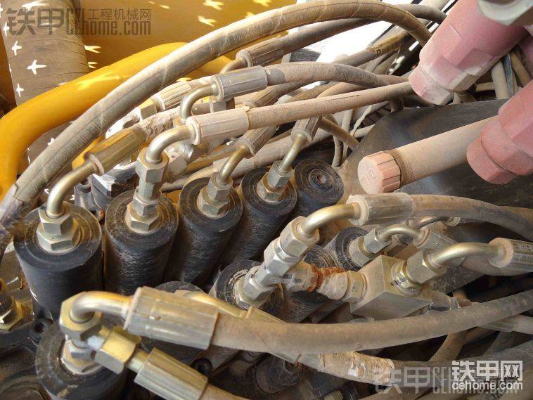

多路阀是KYB的,多路阀也算干净,滴油不漏。国产机能做成这样也算难能可贵了。

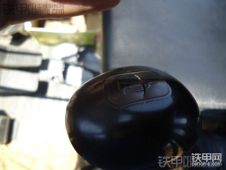

给大家看看我这个机子的亮点,右操纵的喇叭键都被我按裂了,不知道是质量不行呢,还是我力气太大。{:soso_e127:}

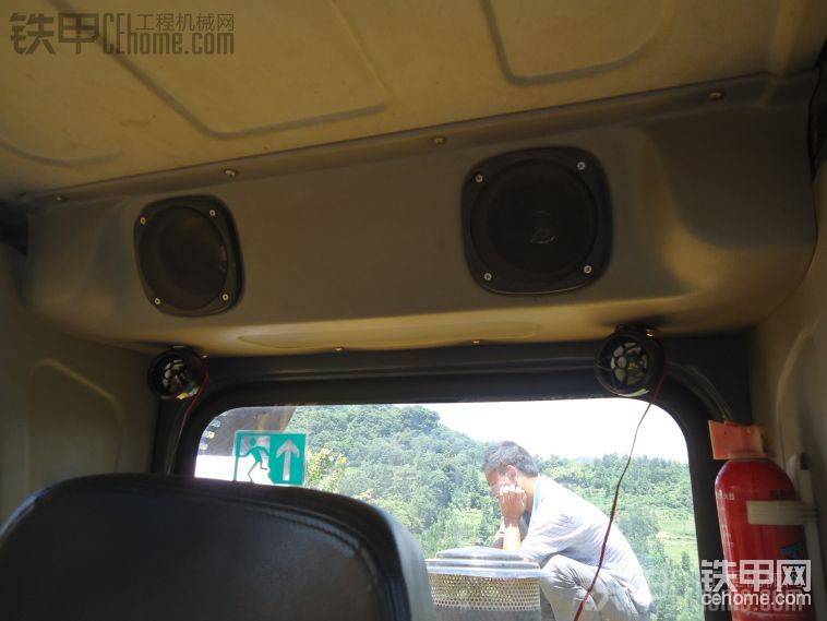

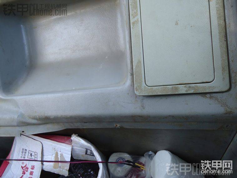

驾驶室内的扬声器坏了,我就自己加装了的扬声器,只要80块钱,虽然有点丑,但还是蛮实用的,嘿嘿……因为收音机没有读卡功能。我就加装了个MP3的,不过没拍有照片。

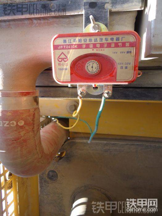

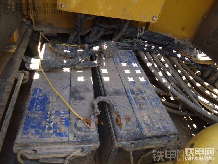

原装的瓦尔塔蓄电池坏了,我自己花了1400块买了一对川西的蓄电池换了,不过也有点后遗症,电压有点乱,不过不用愁,我还有后招呢,嘿嘿。
就是加装了这个东西-电压调节器,30块钱买的。整这套下来好像成本有点高了,那时就是头脑发热,想到啥就整啥了,没有考虑那么多。

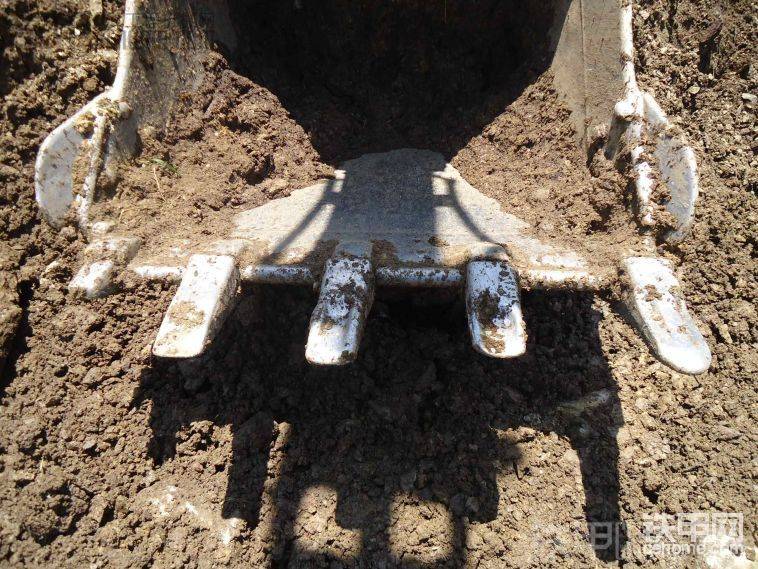

铲斗的一个边齿坏了,其他都还好,所以就将就着用了,还没来得及换呢。

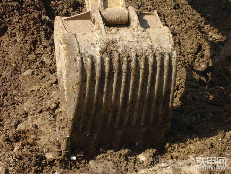

铲斗自己动手加固了,这样耐磨、耐用多了。

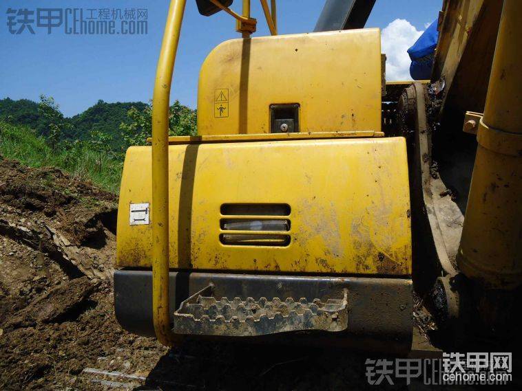

工具箱前这踏板被撞变形了,是不是设计的太凸出了,一不小心就碰歪了,有玉柴机的朋友有这个问题吗?
