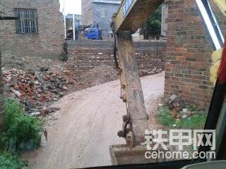

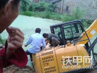

      匆忙的赶到现场··有图就是真相

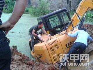

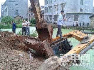

现场就是这样,驾驶室已经泡在水里!我估计司机吓得个半死,一看就是从前面挡风玻璃处逃生的···
远处有辆白色车子,那是三一售后服务,我赶到时候人家也到了,说明人家三一服务是很给力的

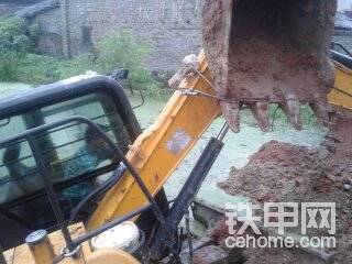

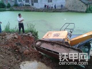

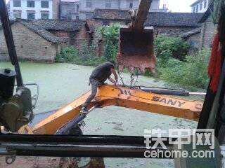

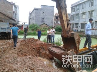

救援开始,我先把三一旁边泥土清开,挖一条和另一边深陷对比的沟槽,用斗保险一下,水塘很·怕救援时发生二次侧翻。叫来一台车做暂时固定码,先叫车子扣上钢索,固定一下,起到一两拨千斤的作用。

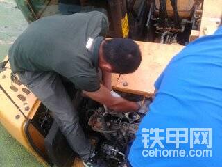

钢索套好,我松开原先保险的地方,勾上钢索,使出我玉柴JJ宝刀未老的神力,一把把三一从水里拉起,让驾驶室浮出水面,另叫车子往前拉紧固定,这时我才看见老板脸上浮出一点轻松的表情,《上图在大臂上面套钢索的就是这台三一挖机的老板》,其中有一副图是三一售后的师傅再给小臂放点血,好让救援没有阻碍

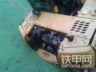

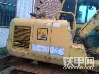

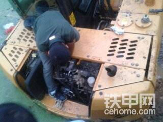

挖机是落平,新的问题又有了,机子不能马上起动,根据售后服务的说侧翻使机油从前面齿轮处跑到汽缸盖里面去,会顶坏顶杆和气门,解决方法就是把油嘴拆下,让启动马达带动活塞,靠气缸内压把机油排出··方法是简单,就是油嘴拿不出来,方法使尽,最后打电话叫校油泵的过来解决了,在排除问题的时候给自己的玉柴JJ拍一下,现在的使用时间是13000多个小时了,一切还行!

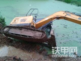

把空气滤芯拆除《滤芯泡水了》,一切准备就绪,再次把三一往里面拉起,因为电瓶还在水里泡着。拉起以后叫车子在往前拉紧固定,我松开钢索。三一顺利发动机子《在发动机子前,先空转了几下,使气缸内的机油在油嘴处排出》,我用铲斗压住三一前面推板,把车子一端的钢索松开,让三一自己转过身来,用铲斗在水塘里把自己深陷的一边顶起,我则松开铲斗跑到三一的前面用钢索套住他的推板往前拉,三一自己就用旋转转动,使一边链轨往上走,加上我的拉动,挖机慢慢的驶出深泥。可惜这段经过没有拍到,以为自己在操纵自己饿挖机·
等我再次拿起手机的时候,天已经黑了,大雨努力洗刷着挖机在水泥路上留下的脚印,好像在说一切都过去了,平安了·平安了!就这样我们匆匆的驶离了现场·········
