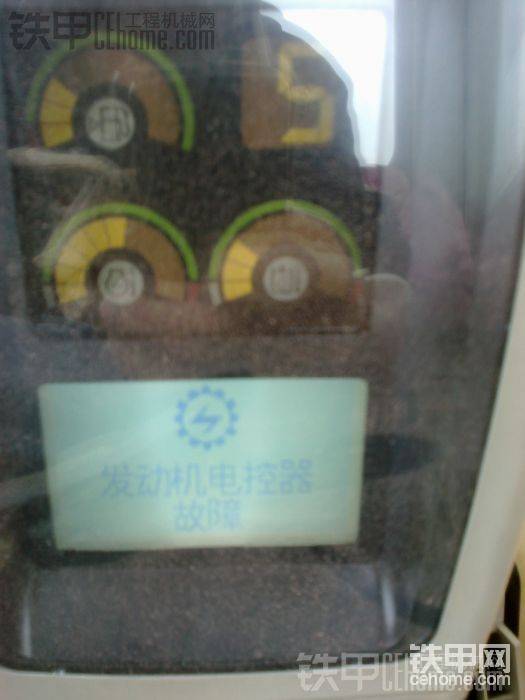

急! 卡特330C

你检查下涡轮增压器, 更多详细咨询,欢迎加QQ:15866 15299
cate200b 2018-03-11
电路或电脑板仪表台通讯故障

小傲哥 2013-06-04
330C这种毛病多 我的也出现这种问题 机油压力感应塞 漏油老是接触不好 清洗好管一段时间 后来干脆换了!其他接触不好也会有这问题
哭砂、 2013-06-04
除了这个还有其他的能出这状况么?
小傲哥 2013-06-04
和发动机上线束松了有关系 有条件的话把插头拆开拿化油器清洗剂两头清洗一下 发动上每个插头都洗下

721172629 2013-06-03
是不是哪里线头松了
黄弟 2013-06-03
电脑板插头松,换个插头,Q295268152
