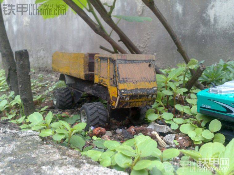

其实说到做车子,楼主在小学的时候颇爱这个,那些年就已经用泡沫作出卡车,后来升级为用木板等材料制作模型,东风140对LZ来说压力不是很大,因为小的时候已经做过不下两辆了,后来都集体失踪,不知道弄丢哪里,再也找不回来了。
【唯一留下一辆卡车,木头做的,岁月不饶人啊,已经很沧桑了,如果没记错应该是六年级的时候做的,十几年了。】

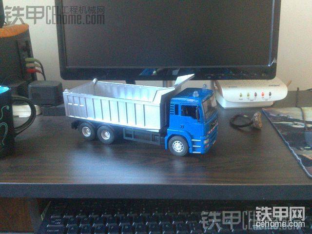

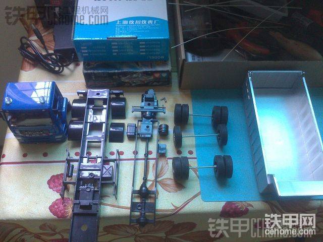

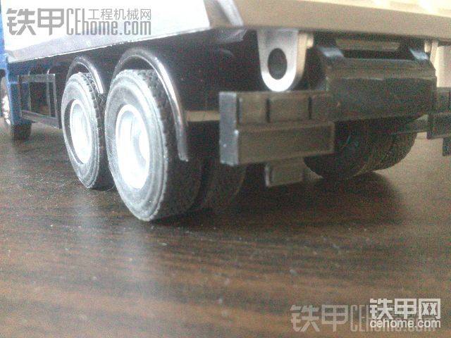

这是从网上买来的合金模型玩具,1::32,只要50块!便宜不说,车轱辘也挺仿真的,底盘也比较仿真,直接用,可以说是物美价廉的改装利器!
轮胎的花纹刻画的还是比较仔细的,底盘看着也没那么业余,对于我们这些轻度改装控来说,满足啦!

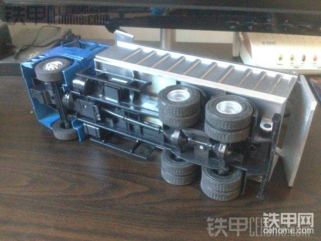

拆解后全貌,车头不要了,车厢不是很配东风,也不要了。

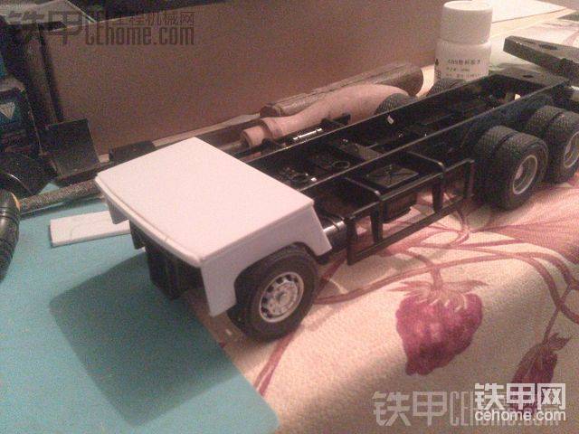

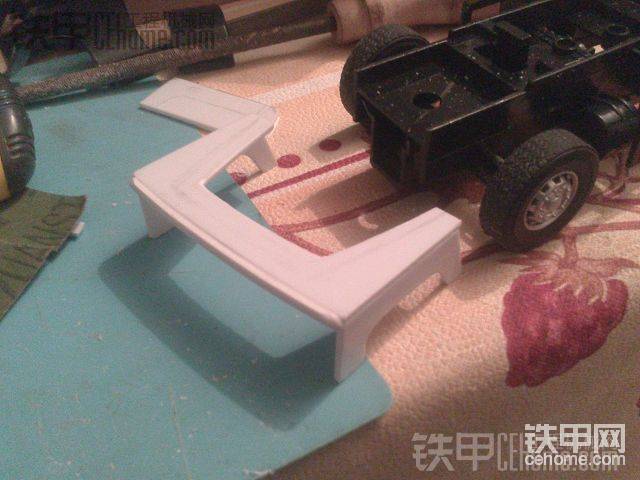

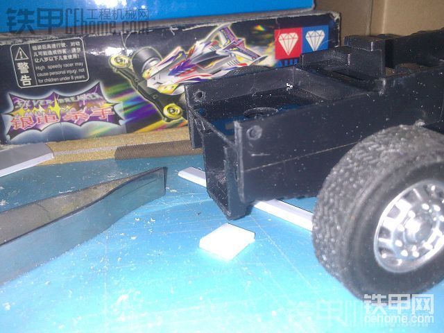

首先,量完尺寸和比例后,用ABS板搭建发动机罩

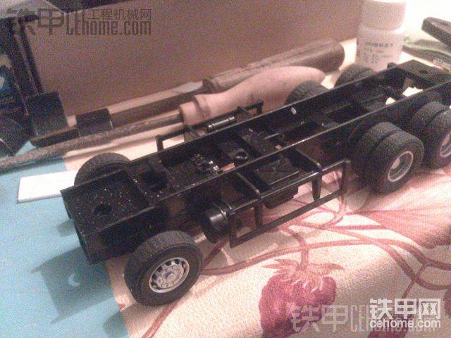

这个底盘前梁头的位置太长了,切掉一些
把发动机罩扣上去,看看效果
用铅笔画出纹路
切掉,东风车的发动机罩上面就是空的!

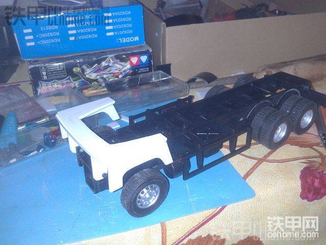

在底盘前端打孔,用来固定发动机罩子
发动机罩的固定支架
用胶水粘上就行了,目前还是制作初期,临时先这么做吧。。。

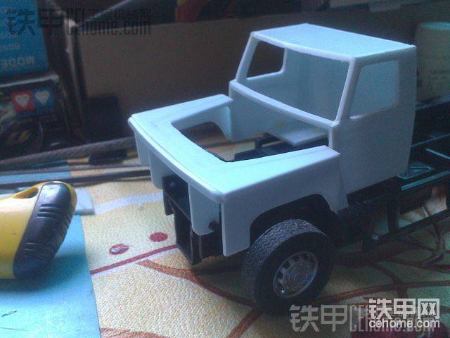

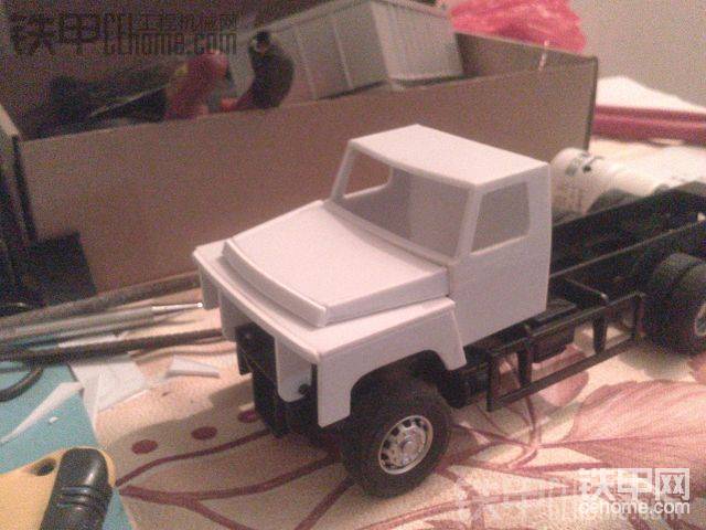

把发动机罩装上去,螺丝固定,是不是开始有点样子了呢?

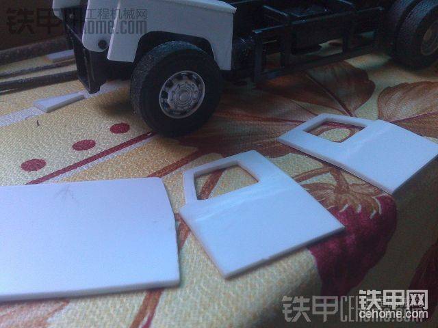

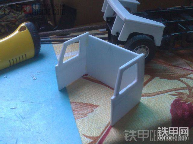

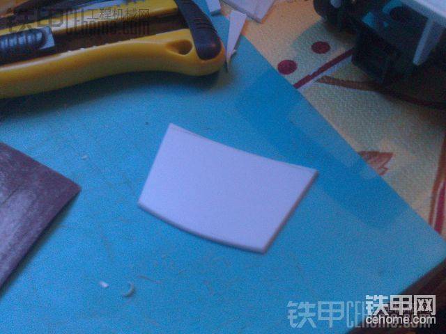

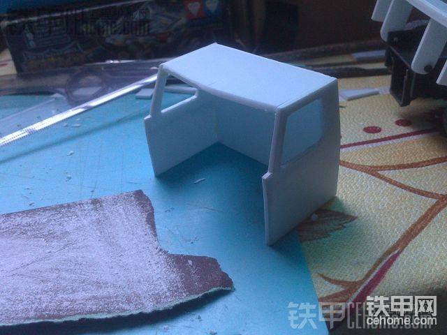

继续量尺寸,把车门刻出来,掏空,做出玻璃窗的样子。
轻轻地掰弯,做出车门的那种弧线,如果是扁平的话也可以的,不过不掰弯就不够神似啦!

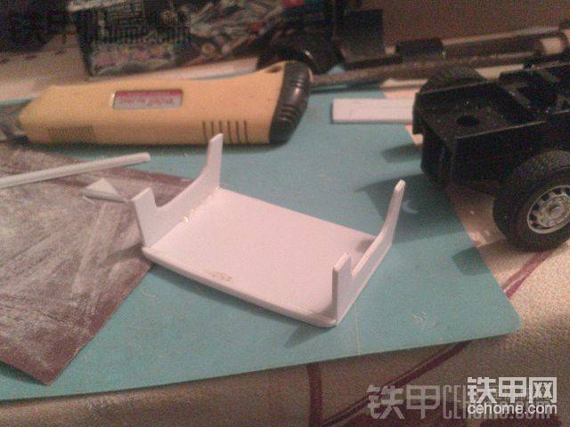

把驾驶室后盖做出来,胶水粘上。
驾驶室顶盖

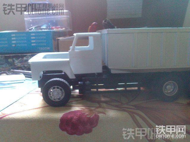

组装一下,哈哈,已经有点东风140的影子了!!

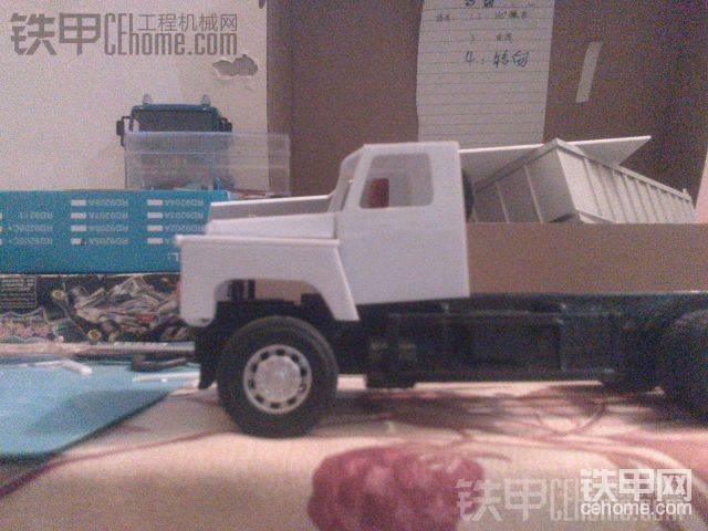

配上车厢看看效果,还不错,不过这车厢不适合东风的风格。。。

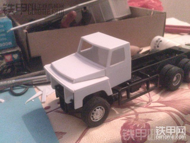

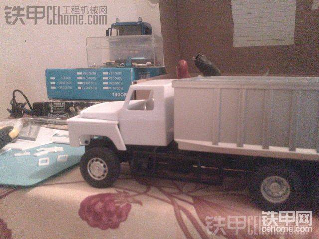

再把机盖前部封口,OK,机盖差不多就完成了!
效果图
这个角度看非常像了!满意!吼吼!!
