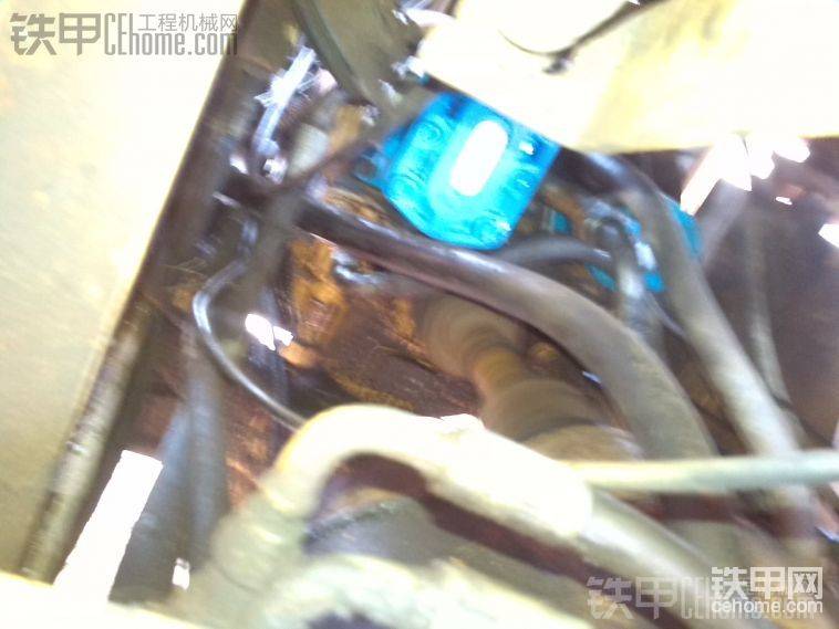

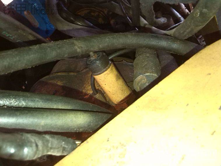

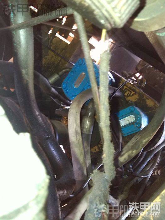

好了切入正题.维修用了5天拆了变速箱还有涡轮.(在这里说一下816和50的是不一样.50变速箱和涡轮.是一体的.而816是分开成两部分.用传动轴连接.)变速箱和涡轮全部解体查看没有问题.全部清洗.然后跟换了工作泵.齿轮泵。下面上图
就是这两个泵,现在感觉车子更有力气了。发动机运行更稳了.我也不知道怎么回事.没有动发动机,总之发动机确实更稳了.以前怠速的时候整个车身和驾驶室都会左右摆动.

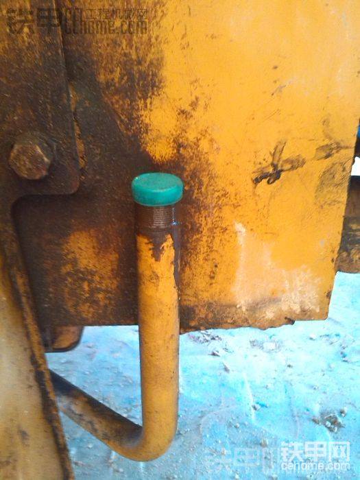

开回厂里打黄油的时候操纵杆黄油管那里有一颗空心螺丝没装.看到变速箱的两个盖子居然没有,
就这两个.打电话叫他们找也没找到.真的无语了.只有找一个矿泉水瓶盖将就了.
这都不算什么.还有.更气人的再后面各位看官有点耐心.慢慢往下看.{:soso_e153:}{:soso_e153:}

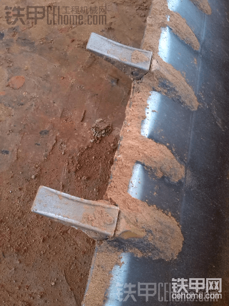

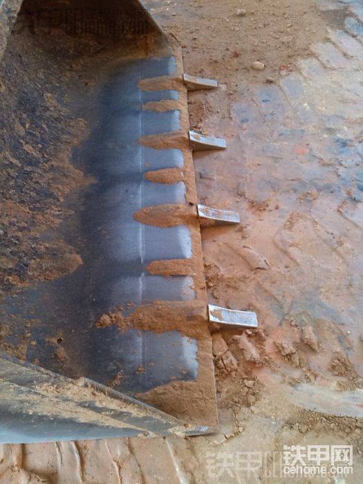

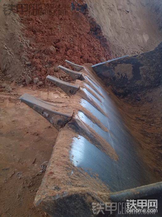

修车期间还焊了斗子.焊工技术不错.这车子以前提回来就直接在原车斗齿下面焊的弹簧钢.既不美观.往后再焊也很费力.这次用60挖机的斗齿焊了。还不错
有小装的甲友们,这个可以有.{:soso_e144:}{:soso_e144:}亲自测试过的. 有的甲友可能要问了.怎么只有4个两边没有呢 .我们这边都是土方.所以都是这样焊的斗子.因为斗子的两个角的向上刮铲的时候阻力也是不小的.这样我们去掉两个角的斗齿同样可以铲满 .还更省力 .省油.何乐而不为呢 . (做土方可以借鉴.)

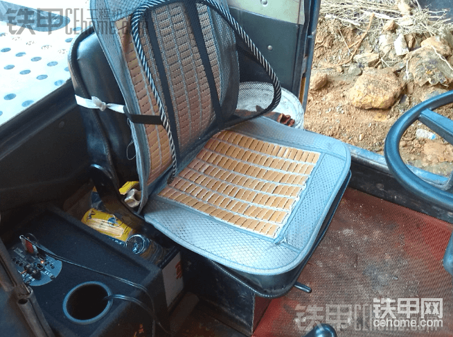

驾驶室.有点脏.没办法,.没空调.天气热又不能关门.砖厂里做事灰又大.大车我都会打理的干干净净的.毕竟自己每天都要在里面呆几个小时.你们说对不对.这里强烈推荐这个腰靠.我们做工程机械的孩纸一座就是一天啊.有了这个东西麻麻再也不用担心我的身体.也不贵.30左右.

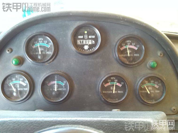

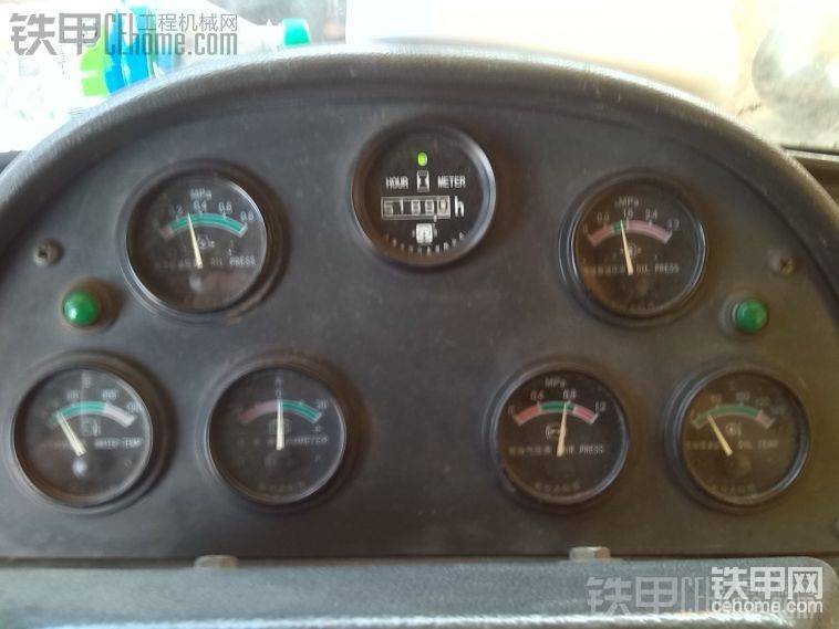

这个是车子怠速.的压力什么的.

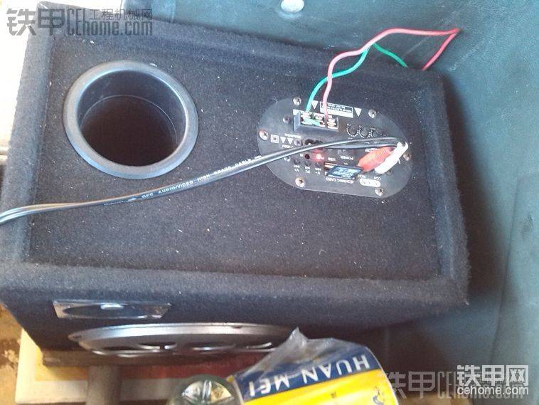

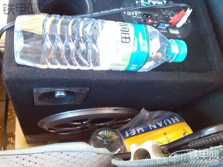

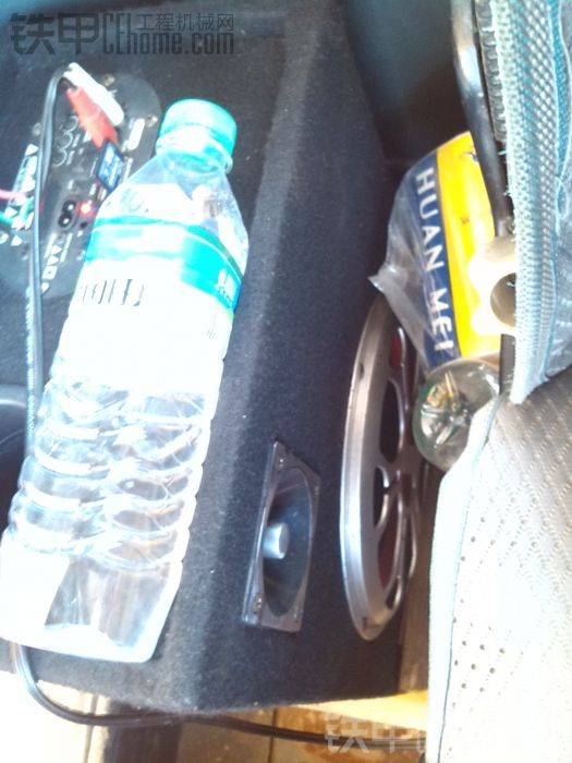

自己在网上淘的低音炮.10寸.不过好像只有9寸吧.不过已经够大了.特地用手和矿泉水做对比.效果还不错.挺震撼.190左右。

少两个牙我感觉要比多两个要省油,你咋说这样的省油?你测试了吗

嗯 我河北的 貌似太远 我们这边小铲全是山寨的 你开过山寨的吗、?
