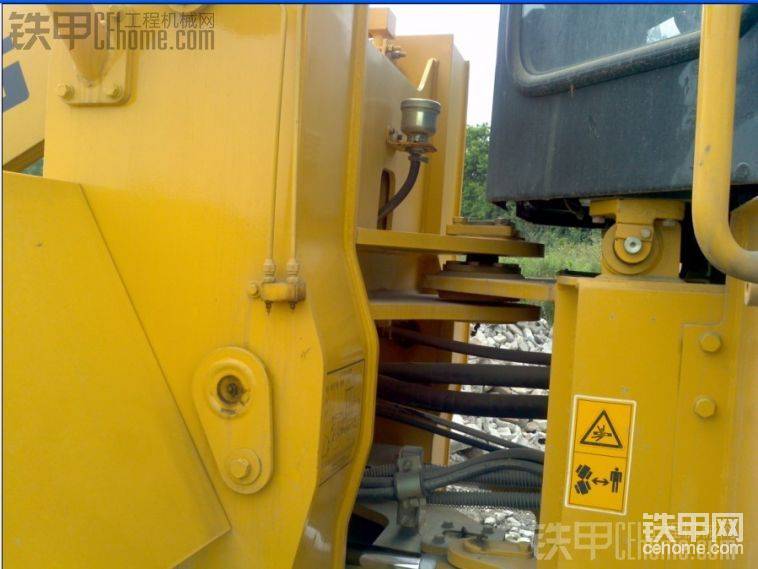

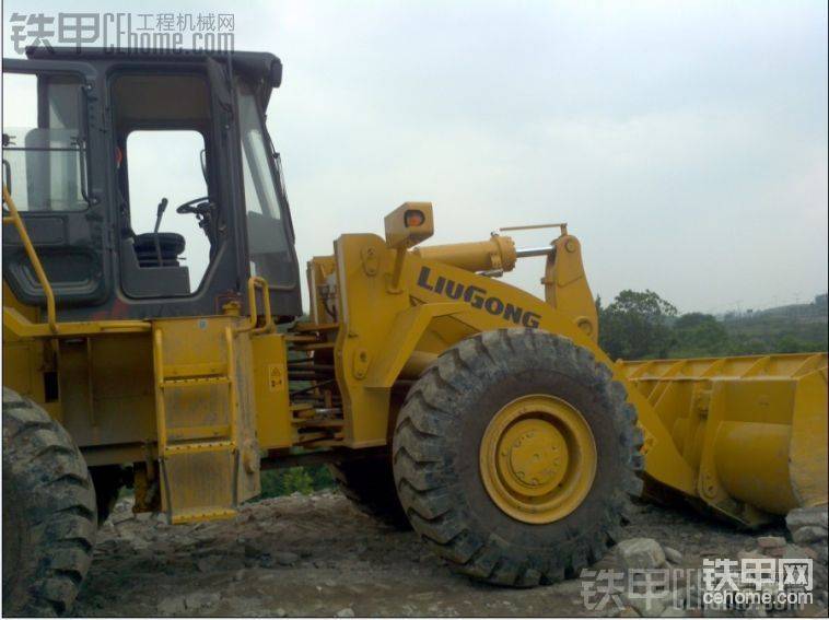

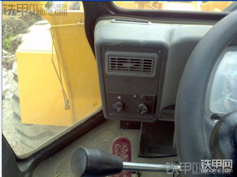

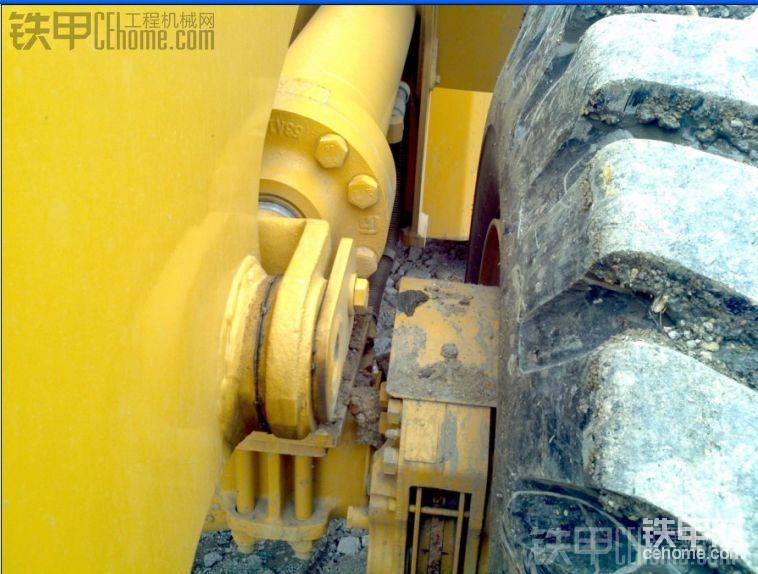

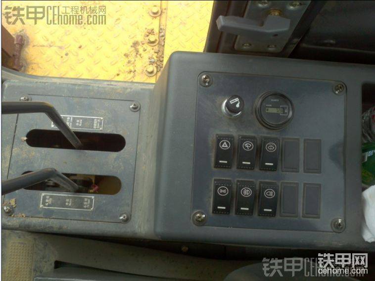

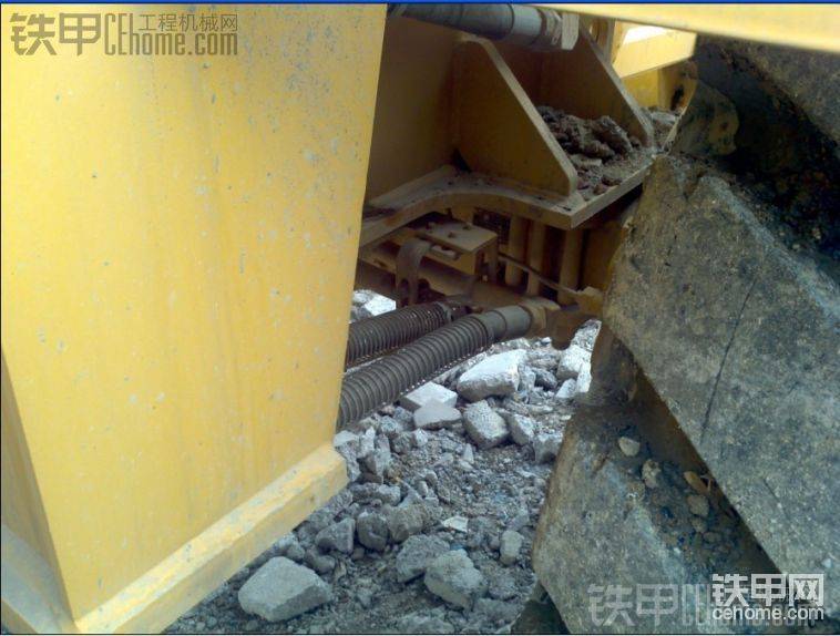

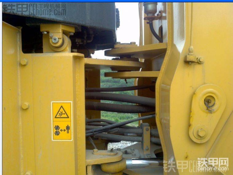

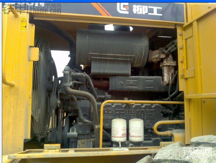

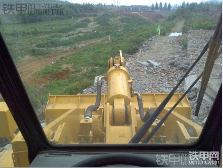

优点  密封性高。关门声音厚重。脚梯架设计很好。提臂快。窗户可以下开,烟民福利。刹车盘外露了。动臂油缸油管设计太棒了。比徐工那个奇葩设计好多了。(我去年开过一部新徐工500FL,200小时两边动臂油缸油管爆裂,售后看了一眼没说一句就换了)。铲斗油缸油管布置不愧是大厂,够合理。发动机支架也是双支架 只是不同于其他厂是 他的支架分得很开。这样很好能分配发动机负重。打黄油不用爬上翻下的了,有牵引管。排气管离驾驶室距离刚好。不影响视野,又能很好的隔音。方向盘下报警器这个配置可以(具体请搜柳工报警器,JJ有问题第一时间能通知你,具体是不是真管用,我还真不知道)

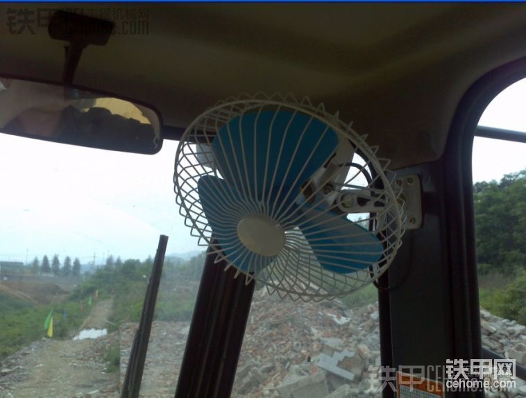

缺点 动力小,(怠速感觉像熄火一样,开惯潍柴动力 玉柴怠速就是潍柴快熄火的时候那种感觉。玉柴发动机原因)怠速打方向只有轻微移动。(不知道开过855N的甲油是不是这样,我开的只能加油门才能打方向,怠速想打完方向 你打上30圈都打不完,请知道的甲油告诉我下)。不能快速晃斗。(装车快到顶晃斗大家一定都常用。但是855N晃不了,只能慢慢收斗或者快翻,上下晃根本不可能) 不知道是不是玉柴动力的原因。隔音对不起那个全密封的驾驶室 噪音依然严重,只是用玉柴发动机没有潍柴那么吵而已。驾驶视野不好。 风扇坑爹。转向灯开关在完全是在考验你。
