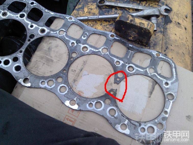

      今天讲的还是现代,我发现我一天到都跟现代打交道。下面跟大家讲一讲这台被人称为“不现代的现代”210-5D。前段时间刚刚大修发动机的210-5D今天又出问题了,汽缸垫冲坏了。发动机大修到现在也就干了几天的活,气缸垫就坏掉了。难道这是这气缸的质量不过关?还是当时装配不到位?错错错,,,都不是。这是由于他的下水中间破了一个洞把水箱的水都漏光了,可是他还在那里干活。我非常的佩服他这驾驶员同志,水都漏光了水温表肯定早就到100多度了。可他毫无查觉,直到发动机上面白烟滚滚的时候被旁边一起干活的挖机看到提醒他才知道。你说这驾驶员厉不厉害,他反正坏了就打电话哎,,他一打电话老板就要倒霉咯。后来他老板打电话叫我们过去给他看看,说他的挖机下水管坏了漏水。于是我们带着下水管就往他工地赶,当时我们也不了解他到底是什么情况,反正就是认为他就是有的漏水。我们到他工地后也确实是看见下水管上裂了一条口子,就把管管子给他换上了。可换好一发动,不对水箱里面的水直往上喷,而且还有一些像蒸汽一的水雾,用手按着水箱的加水口里面一股气流往顶。这下完了肯定是汽缸垫冲了。

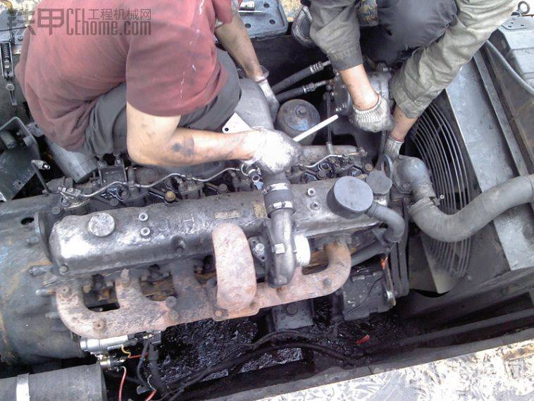

  于是就开始狂拆了,呵呵

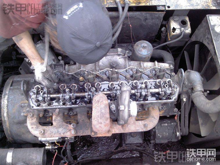

没过几分钟就把气门室盖拆下来了。

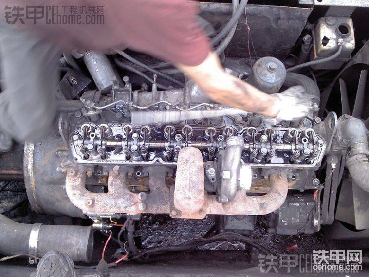

然后是拆缸盖螺丝,拌这个螺丝可是需要一定的力气的哦,拌的我手掌都是老茧。

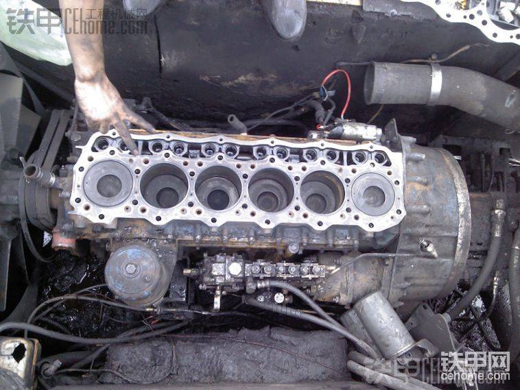

把所以附件都拆完了,最后就台缸盖了
这缸一台 果然不出所料气缸垫在5缸和6之间的地方冲破了,5缸和6缸的缸套里面还有不少的水呢

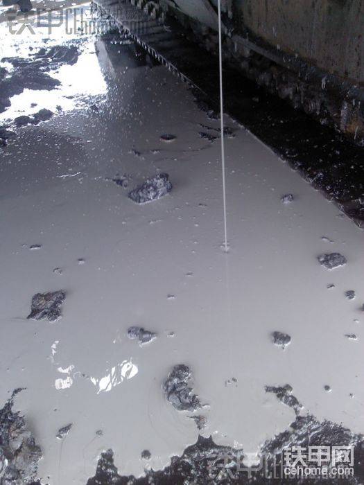

值得庆幸的是没有拉缸,要是拉缸那麻烦就大了。可是机油里面也全是水了,大家欣赏一下
都成牛奶了,呵呵 装好后换机油都换了三次,那老板也舍得花钱 三次下来1000块钱没有了。为什么说换了三次呢,因为他里面有水,换了一次还是白的又换一次。就这样换了三次,其实我认为换两次就OK了!可挖机老板说不行啊。没办法连换了三次。
