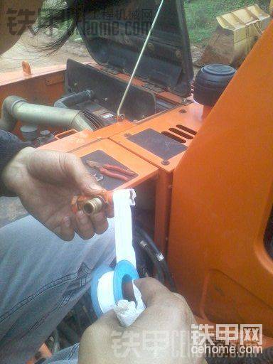

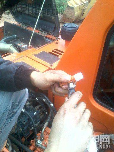

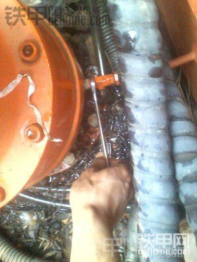

我不知道知道其他牌子的挖机,旋转马达放油嘴的设计是否和斗山一样坑弟!在放油嘴上套有一根透明软管,表面上看上去很人性化,实际是没有一点用处,软管由于长时间憋在中心接头的管路下面,导致变形根本放不出油,就算是没有变形放出来的费油还是接不到,而且也同样不能放到地面上,此设计不是多此一举吗?还有放油嘴上的开关螺丝也是弱不禁风!索性把整个放油嘴全拆了下来!···
缠绕生胶带要注意是:螺丝拧紧的方向是顺时针,所以我们在缠绕的时候也要顺时针方向绕!

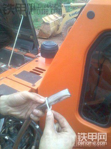

软管的头子上用绑带扎好,中心接头这块管路复杂是最难清洗的地方,像我们中型机山路修的比较多,树枝、树叶掉在里面很难拿出来,锁住管子保险些!··

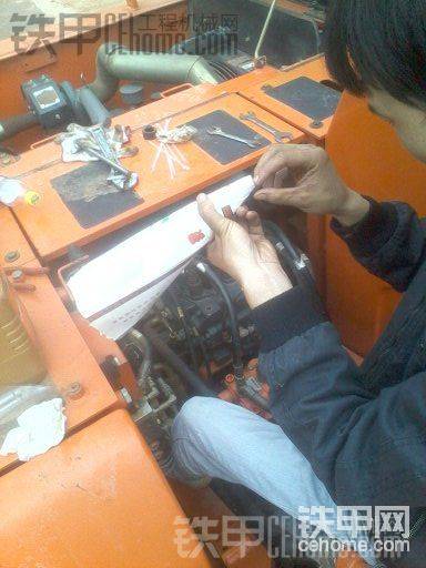

放油嘴封好了,接下来就是添加齿轮油,首先想到用矿泉水瓶子制作漏斗,一对比旋转马达上的添油口小于矿泉水瓶口,怎么办呢??用最原始的方法:用香烟纸盒子卷个锥形就OK啦~
虽然漏的速度很慢,但是漏斗外可是滴油不渗哦!

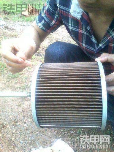

此刻徒弟正在用牙签很仔细的清理纤维!

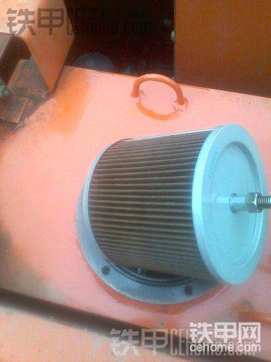

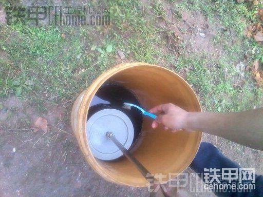

相信很多甲友误以为吸油滤芯同回油滤芯一样是一次性的,其实不然,吸油滤芯是钢丝网制成的,且暴露在外,很容易清洗。是可以持续反复利用的!

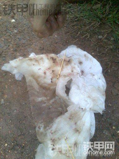

看吧··万恶的纤维还不少呢!不根除就会酿成大祸
找不到毛刷只有牙刷,夸张吧?···刷的干净才是王道
一切就绪开始装了!
来个特写!怎么样?够干净吗?

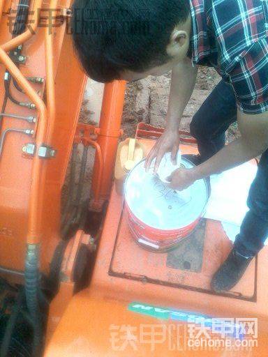

补加液压油前,必须得把桶面上的灰尘擦干净,我经常教导徒弟们,保养机械时一定要注意不能污染,就像我们人的眼睛里容不得沙子!
