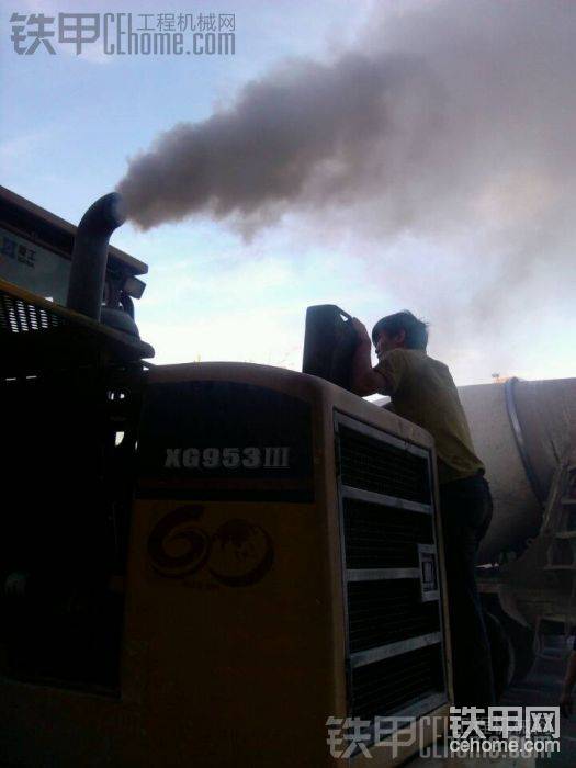

涡轮增压器通常都是必谈的话题。 涡轮增压器也用于大型柴油机发动机中。 涡轮可以显著提升发动机的马力,而不会大幅度增加发动机重量,这也是涡轮增压器如此受欢迎的一个重要因,因为我遇到过几次增压机坏掉,通常要么排气的颜色不正常,排出的气体有机油味,也是增压机窜机油,发现窜油不及时的话很容易把发动机内的机油用完,造成发动机不能正常工作,使发动机损坏,造成更大损失

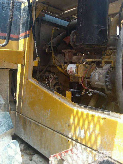

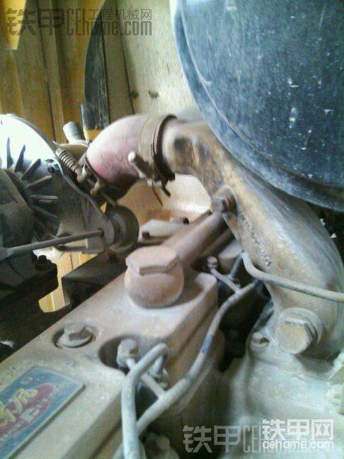

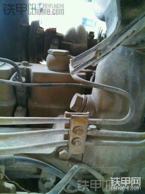

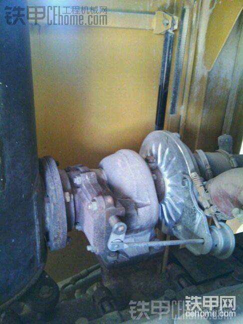

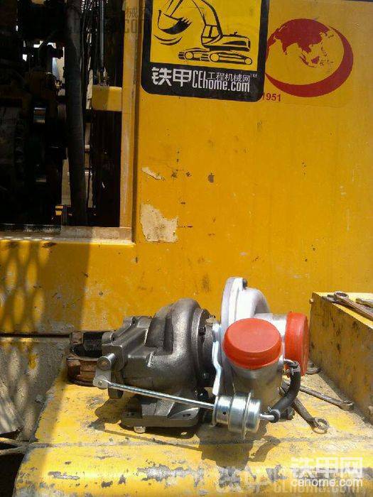

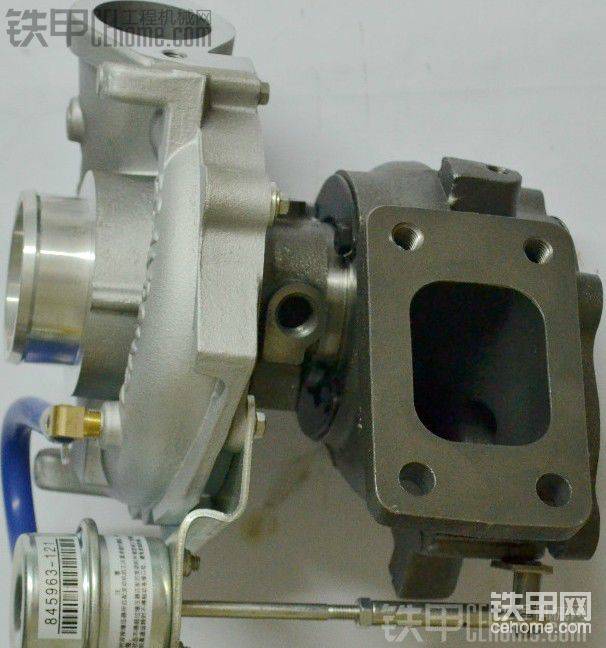

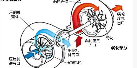

,看下涡轮增压机的工作原理,还是很感谢甲友深山里提供给我的图片
,增压机还是靠机油来润滑,增压机油管堵的话,增压机很快就坏了          随着增压柴油机的日益增多,甲友们对增压器的正确使用有一定认识。但仍有不少人对增压器的常见故障——漏油问题,不能正确的分析和判断。

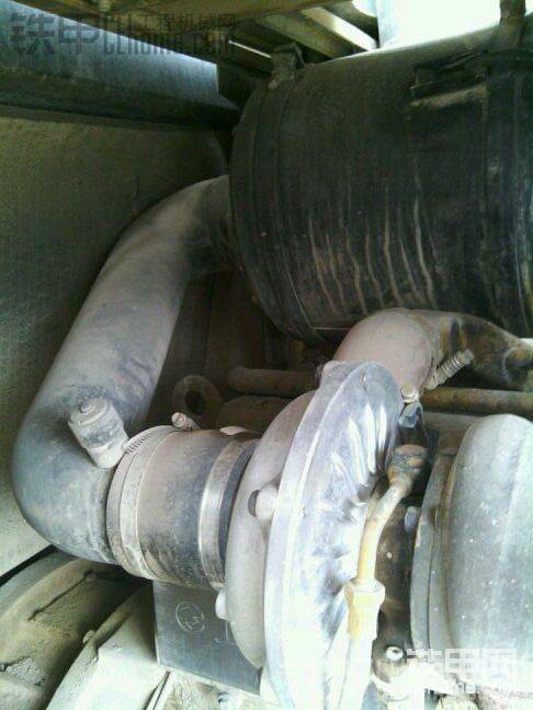

①、压壳出口由于油气积累而引起的增压器压气端漏油:首先应检查增压器;确认增压器是合格品,一般可以从增压器的使用情况来分析,如使用环境灰尘大,引起空滤清器堵塞造成负压达5.5kPa以上,即会造成增压器压气端漏油;汽车在山区下大坡,柴油机又不加油门低速行驶15分钟以上,增压器中压叶轮背面建立不起气封形成真空也会引起增压器压气端漏油。只要经常保养空滤清器,柴油机怠速时间不要过长,这种假性漏油现象即可排除。如果环境施工行驶状况无法改变,只要经常清除空滤的灰尘,清除增压器压壳出口以及压壳出口管道内的油渍,这种假性漏油不影响柴油机的正常使用。

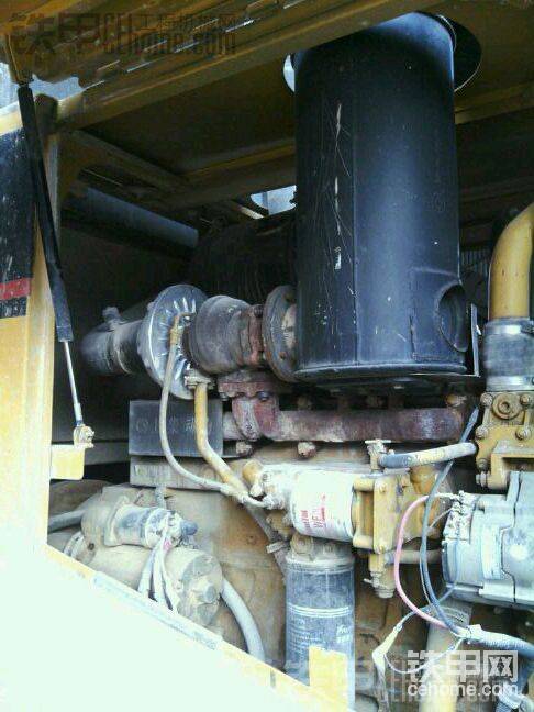

我整车的一个

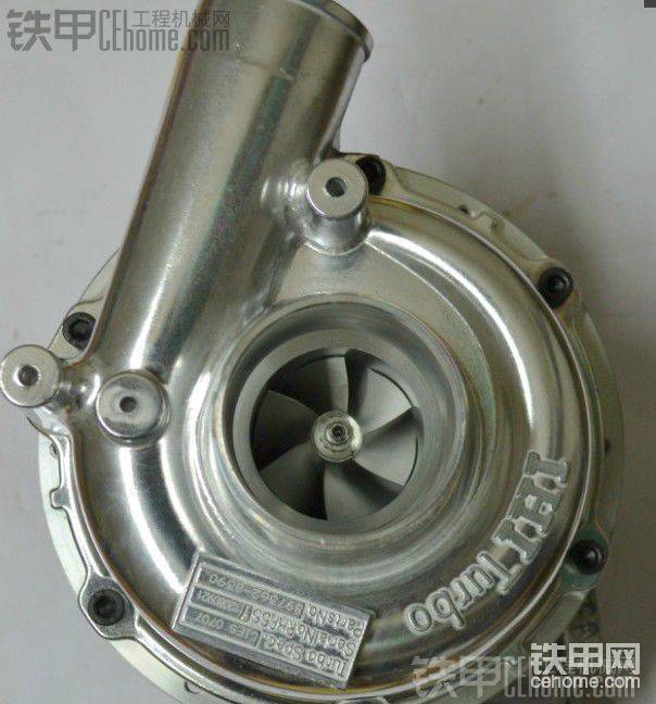

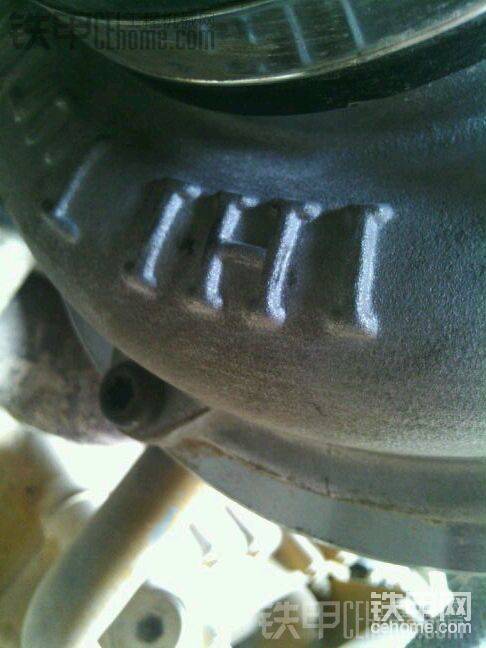

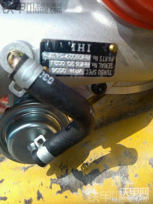

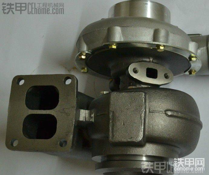

,希望甲友们重视增压机,希望这帖对甲友们有一定的帮助。以上IHI是四川产的名叫  石川岛增压机  IHI是这增压机的标志,不过这增压机有点贵,但是很耐用。
