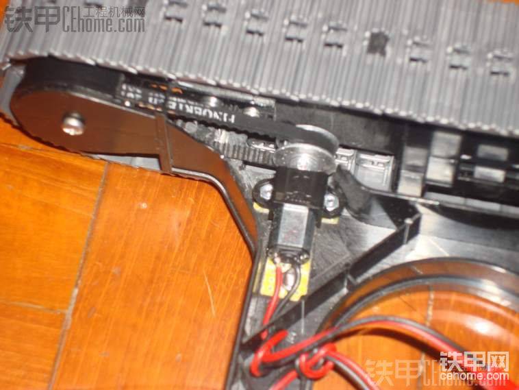

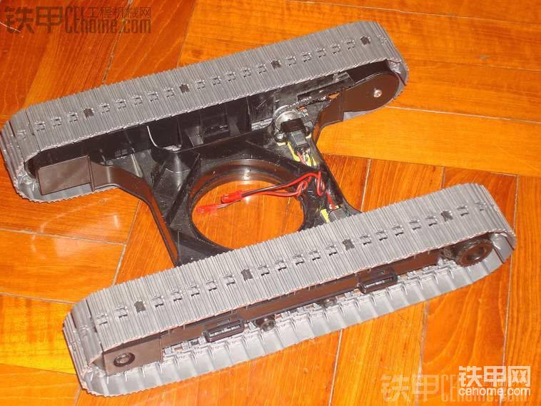

本帖最后由 norman0812 于 2013-4-27 09:56 编辑 行走系统 - 卡特挖掘机模型遥控改装 一般挖掘机的行走速度为5.5km/h,按16:1比例计,模型的行走速道为5.6m/min. 通过量度驱动轮的尺寸及所需扭力,驱动轮旋转速度定在50-100rpm。我是使用皮带轮驱动,整个系统都可以藏在底盘内,看来比较整齐。皮带轮的齿数比是2:1,所以电动马达转速要求200rpm左右。 马达是壹种微型减速马达,尺寸为12x10mm,在外国定回来大约100元左右。后来在淘宝发现有相同的,只需20元左右。
