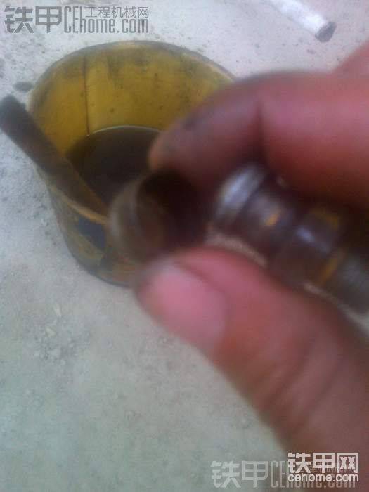

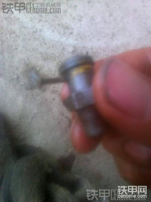

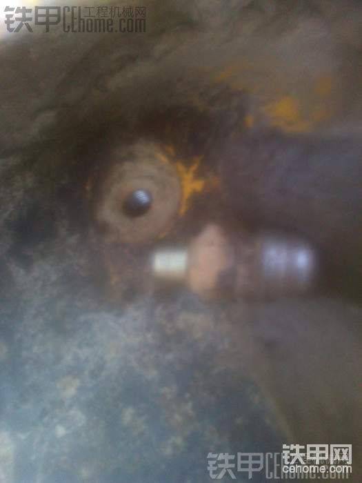

上午检查齿轮油!打开轮边加油口螺丝时,有股气冲出来,好象里面压力很大!热涨冷缩嘛,齿轮油热膨胀,产生压力!我怀疑是桥的出气口堵塞!于是拆下检查!

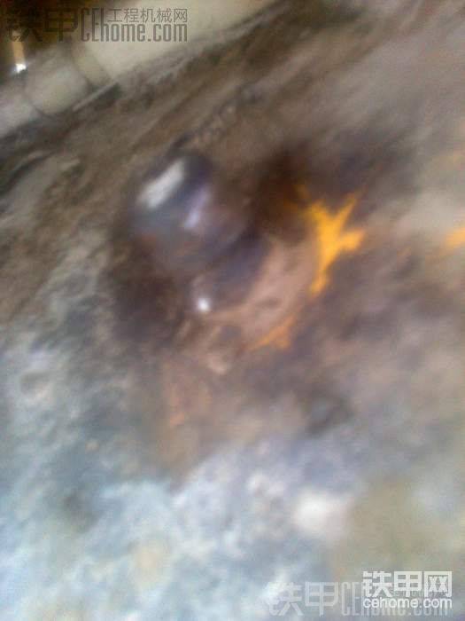

1拆卸。

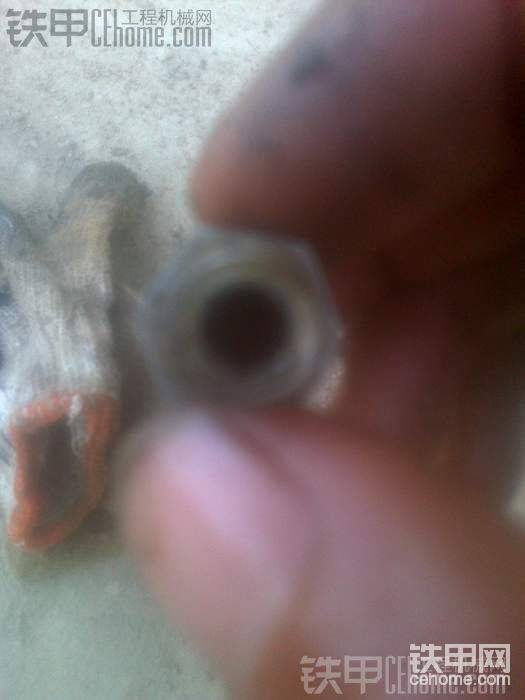

2开始清理。

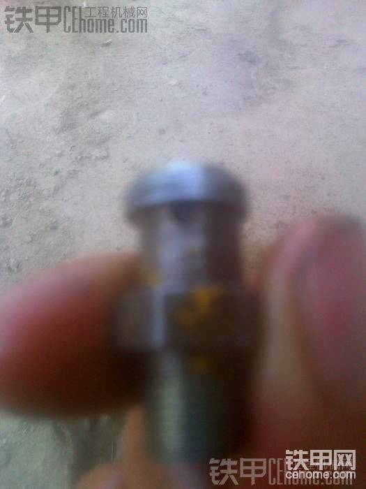

里面全是土,堵实了!

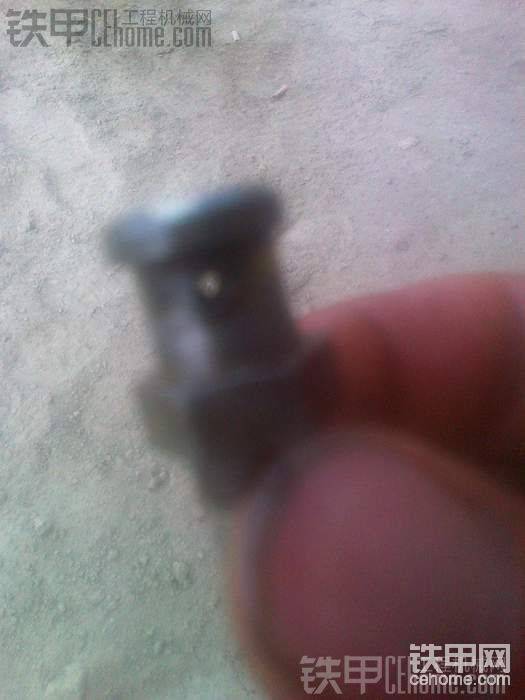

还有小眼!
用钉子插通!

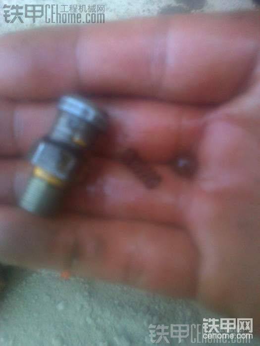

通了!

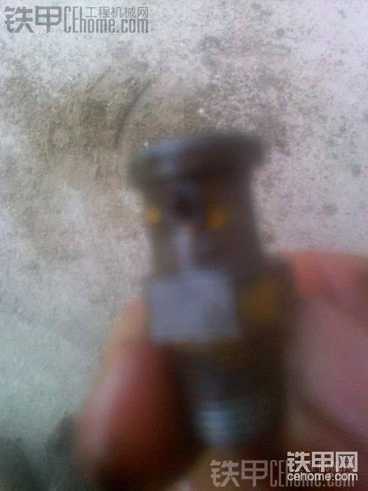

清洗干净!
3最后安装!我怀疑轮边漏油和芽孢小把齿连接盘油封漏油也和气阻有关系,压力大把油憋出去!现在清理干净干活在看轮边还漏不漏!
