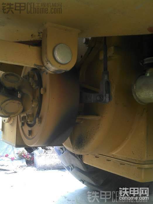

徐工500F装载机忘松手刹跑路

拉制动 怎么开走啊!那多闷车啊!

呵呵 这个吗 就不如断气刹了吧 这个是机械式的 没什么大问题

没啥用,烧就烧了吧。

是啊,大意了,我当时还嘱咐他要送手刹,可能忘了,不过离家很近,没什么车,司机以前是开压路机的。就是感觉不是很舒服,新车,才干了几十个小时,心痛啊。我刚才看看,刹车布还有点,应该还好用。

那个有什么问题啊,换个手刹片就好了,我的车子也这个过,结果手刹就没有用了,装载机一般不用手刹的。

我的也烧过,拉一下试一试看看还能不能刹住。刹不住就换刹车片,应该没多大问题。

请问圆盘烧黑跟没放手制动有没有关系?
