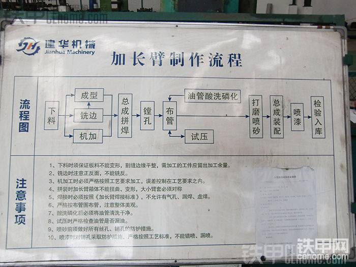

1、  加长臂制作流程。2、  计算机设计过程就省略不提,图片介绍制造部分。

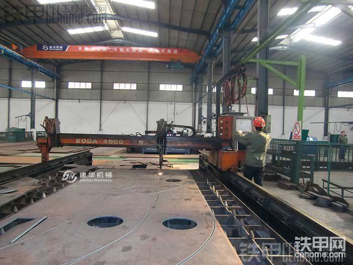

3、  等离子切割钢板,依照设计图纸把大小臂所需钢板切割完成,这过程称为下料工序。
4、  用卷板机、折弯机把需要用的钢材进行卷板折弯加工。
5、火焰切割机械手进行坡口。

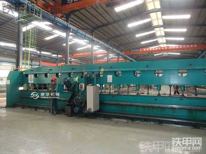

6、铣边机把需要焊接的钢板边进行铣边加工,钢板焊接边缘被铣得光滑平整利于拼装焊接。

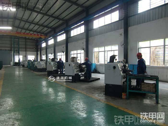

7、机加,数控车床把大臂所用到的销轴等连接件加工出来待用。

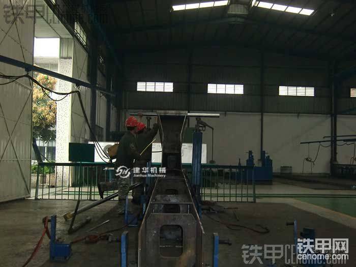

8、拼装,把切割铣边好的钢板拼装定型。

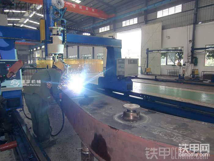

9、大小臂自动焊接专机进行大小臂的焊接,杜绝了手工焊接中经常遇到的气孔、漏焊、虚焊质量隐患,有效地提高焊接质量标准,大大延长了加长臂的施工使用周期。
下图中是自动焊接专机焊接大臂的接驳处,非常的均匀和牢固,解决了手工焊接中的虚焊、漏焊、存留焊缝等弊端。

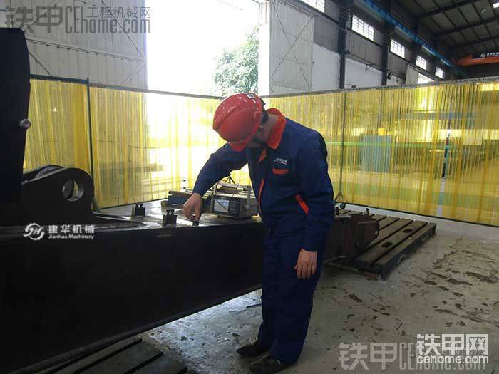

10、探伤仪检测大小臂焊缝有否质量隐患。

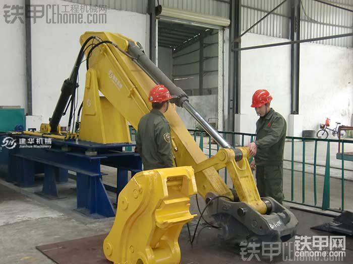

11、利用双面镗床给大小臂镗孔,经过双面镗孔,销轴与臂的销轴孔洞连接更为圆滑吻合,让销轴的安装更简单省力。

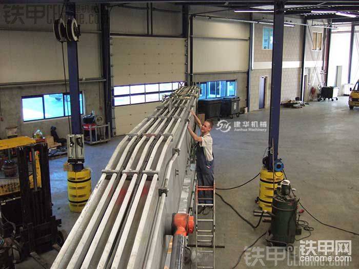

12、两段式、三段式的加长臂布管、油管需要经过酸洗磷化处理,让油管管路洁净通畅无污染、无漏油。

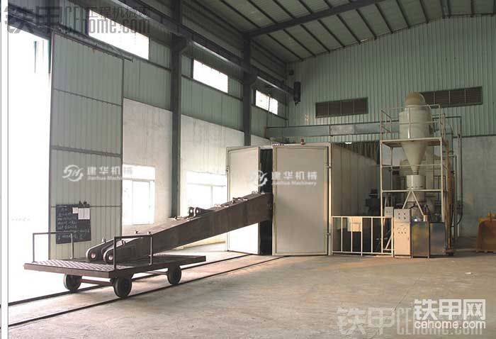

13、在给大小臂喷漆前先要进行喷砂处理,释放表面油污,提高工件表面漆膜附着力,喷砂前需做好所有的丝孔,销轴孔的防护。
14、在喷漆房,按照业界行业标准进行喷漆。
15、最后就是检验包装入库。
