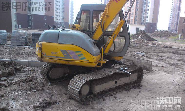

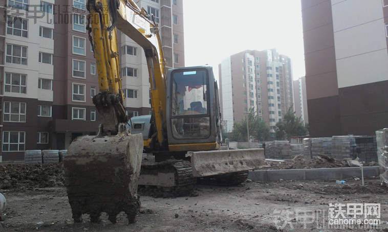

  果断的切入正题!先上张靓图吧
照片是去年顶班的时候拍的!当时开了有小一星期!
  当时了解到车子是老板在2010年左右从东北16.5万买的。可以看出来车子不是原漆了,当时买车的时候就已经做过油漆了!并且三年时间内车外表没发生过任何改变
我觉得,外表不给力不叫啥!重要的是这台车能给你创造利润就好了

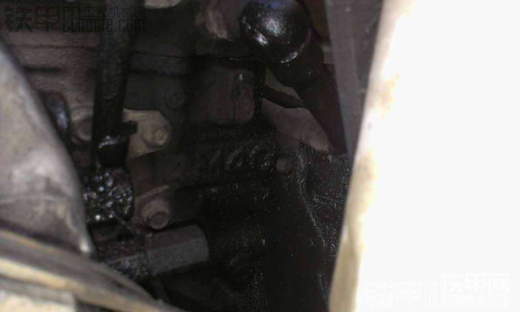

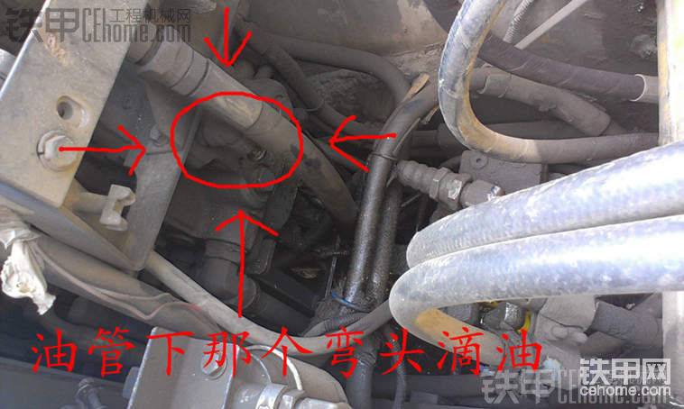

分配器照片,有一个类似感应塞的地方漏油!
就是标注的那个弯头,大约每秒钟滴油两次!老板一直害怕堵住它有副作用!经过我的建议,那一个黄油嘴加生胶带堵住后一直没出现漏油现象!

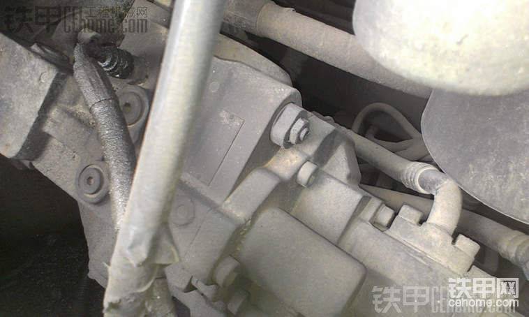

大泵还算干净!(在忽略那颗小管漏油情况下)经过考究,原装泵未动!

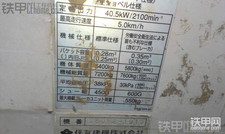

个人感觉这块玻璃还是原装的!因为这些贴纸不太好作假,并且也没有更换的痕迹

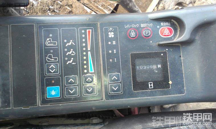

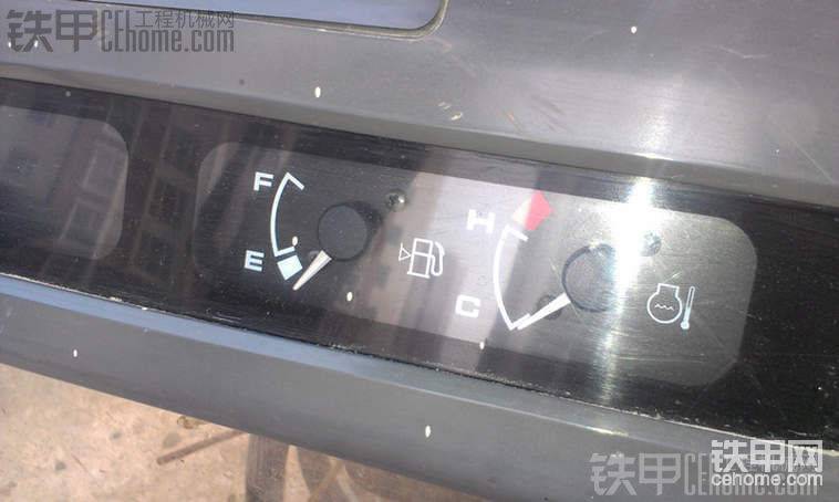

一般的住友都是电子显示屏,这是我第一次看到A2上用指针式显示屏。表示好奇
小时表停留在一万零三百小时,空调面板很新!但就是空调不太好使

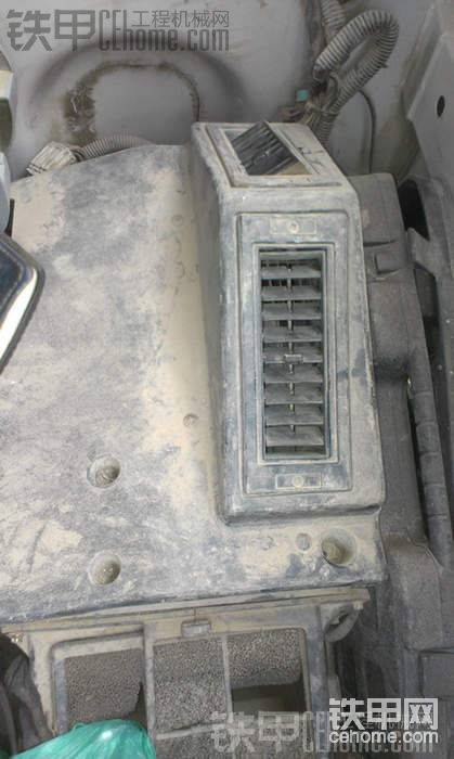

空调散热器!因为空调不好使,我差点把上面的铁盖给拆了。出风口可算是够了脏了......鄙视一下这车的司机......

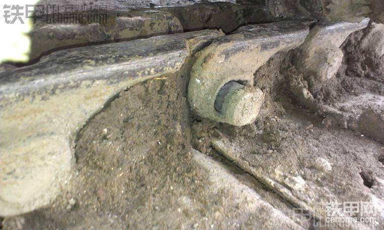

连襟上的活销,一头要用粗铁丝穿好,要不走着走着路就掉了,铁丝也得勤换,车主为了省钱一直没换,鼻屎一下车主吧

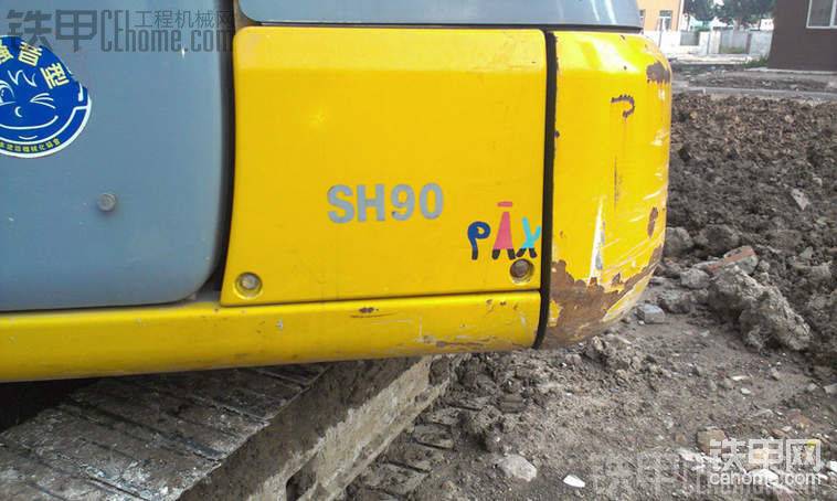

车主是真敢贴啊,天津这地方敢贴90,真是不想混了
就算是喷过一遍漆这屁股也够惨了,

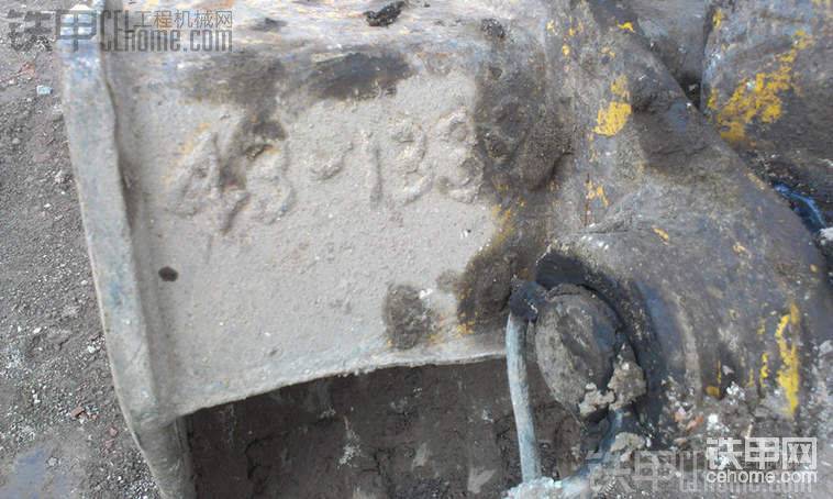

   最后大家鉴定一下这个挖斗上数字的含义是啥
这个我一直都在纳闷
