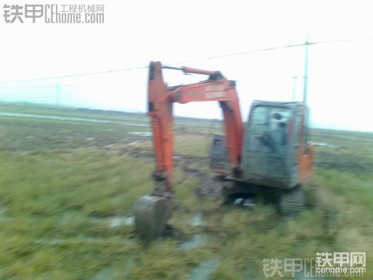

由于最近司机调机,于是调我去开日立ZXIS60!首先来个机机霸气照片!上次发帖火了所以决定发篇运木园挖水沟加修农机路!小弟技术不够,只是想能帮到那些没干过这活的友友们!大神们勿喷!

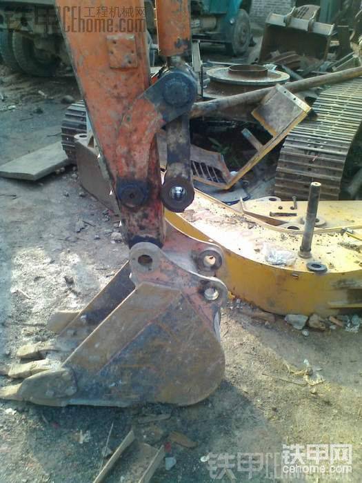

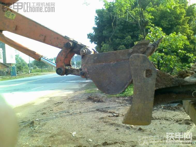

先换个挖水沟的斗!
斗是日立公司买的!看到旁边的尸体了吗?待会再来详解!

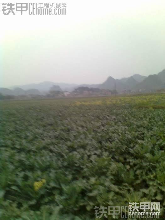

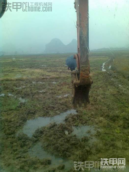

到工地了!傍边是菜园子的!

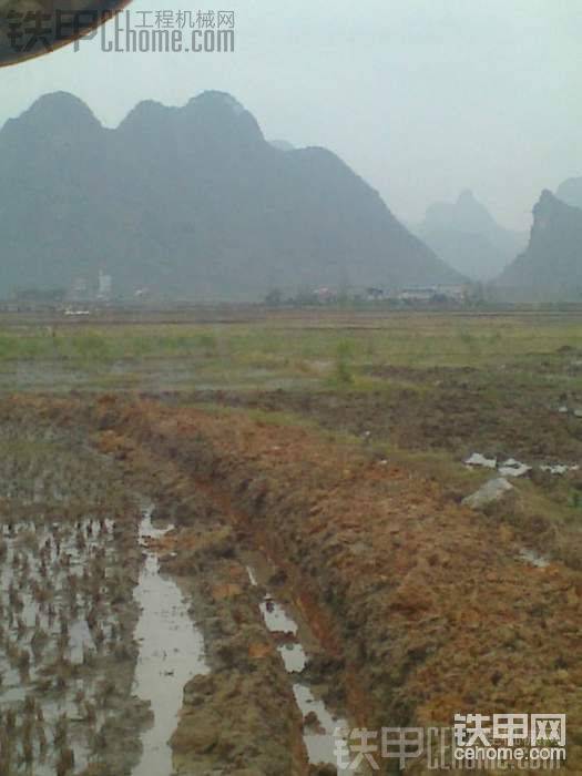

原来已经有画着的线就是在这条水沟的基础上挖水沟可以
修改一点点,但是不能改太多!走的时候一定要看着这条原有的走!那样才不会偏太多!

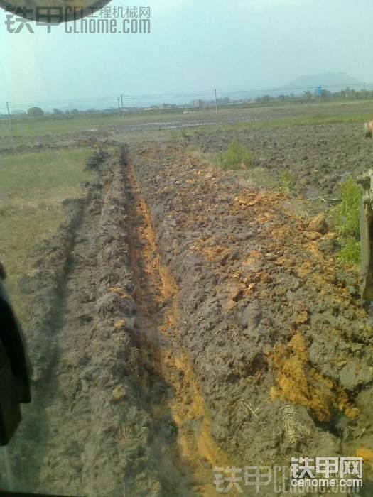

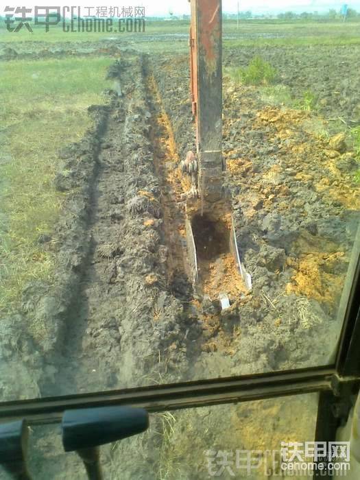

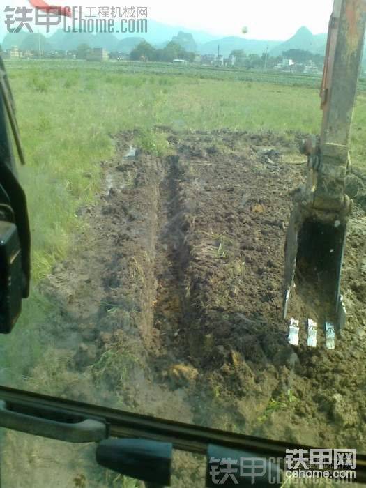

开挖了!甩上去的
先简单弄平!不要弄太好!因为那会浪费很多时间!待会那边挖的放上来再平好!这些水沟以后会埋上有压力的水管!所以深度要够!下面稍微不平也没关系!
很多友友看见烂泥就会心烦意乱!我也烦!所以我买了口香糖去嚼!不建议抽烟!再来点音乐!这样会好得多!
挖好了旁边的土像这样用斗拨一下!那样会掉的比较少!
烂泥会慢慢掉下去的!

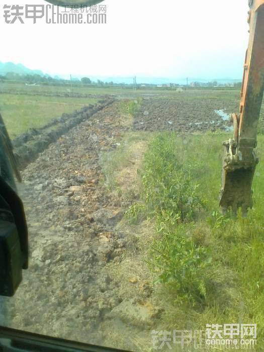

这样已经算是挖好一边了!千万不要拉得直直的!要随着施工方的要求以原来的小路为基础顺着弯!要是你拉直了你的路就会有的地方大有的地方小!
挖水沟千万不要拉得太近!尽量多挪机位!你一拉近水沟就会挖宽了,宽了就歪了,很难看的!

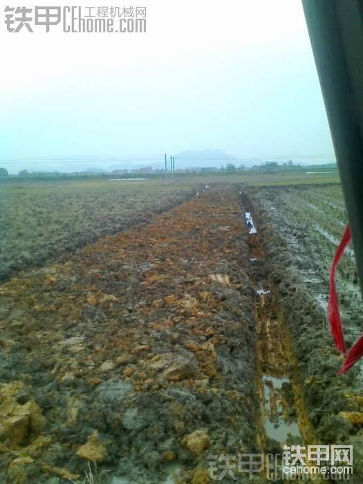

已经好一边了,回过来再挖!如果有推土铲把推土铲放在前面!1是因为推土铲中间有两条铁!那样更利于机器走直!走得直才会挖得直!2是推土铲在后面的话影响视线!看不到已经挖好的水沟是弯还是直

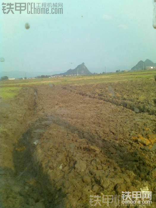

这时已经可以把路面完全平好了!已经完工了
这样一条已经挖好了!也许很多友友会问!为什么水沟有那么多泥不去清理!这个千万不要再回去清!如果你回去清你就有大麻烦了!这些是烂泥你一压就会塌!又要重新挖!挖了也不好看了!
施工员看检查!还满意!那些塌下去的他不会要求你回去清理的!除非施工员脑子进水!

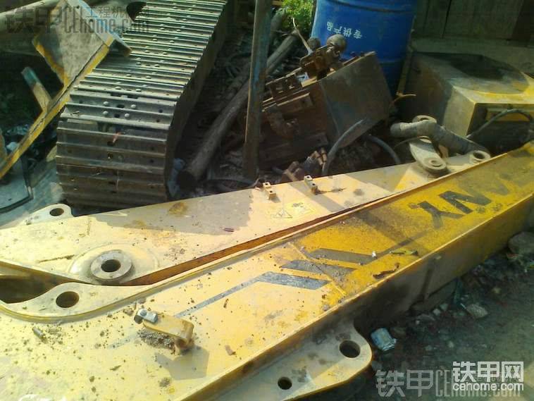

看到图片我想大家已经明白是什么机了吧!买了一年的三一75!一千多小时的时候自燃了!烧成了废铁!机子是我老板的小舅子的!南宁的评估下来只评了18万!现在款还没下来!扔在这里已经一年了!
斗够大吧!但是我看了那斗!钢板很薄!

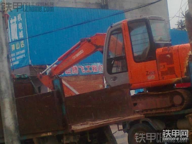

这是我们这里的一个修理店的停车场!离我家不远!每天都经过!贺州腾飞!一到过年!从60到460都有停在这!

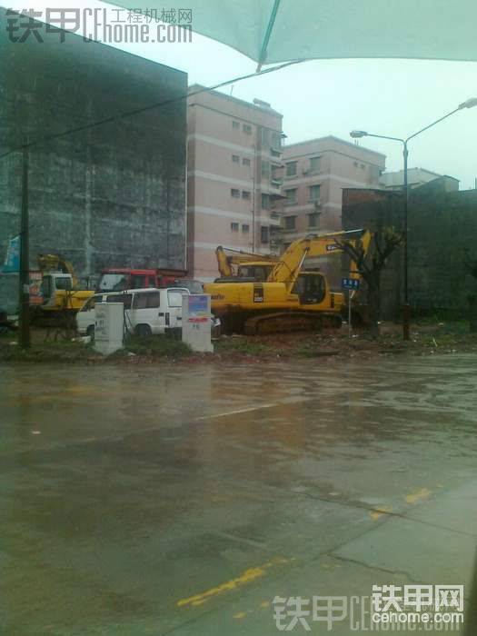

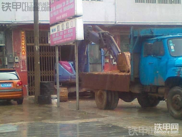

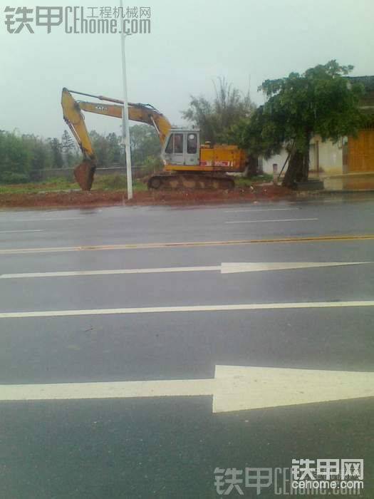

加藤820-3下水道维修!市政工作!很牛堵住人家店门口!

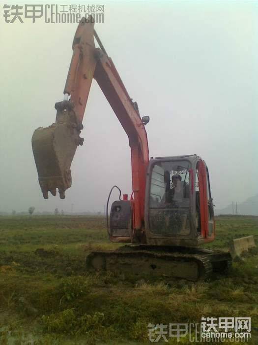

老板小舅的日立ZX60!此机8千小时左右!我们那个只有5千3!但是他的机子保养很到位!就是回转有点慢!

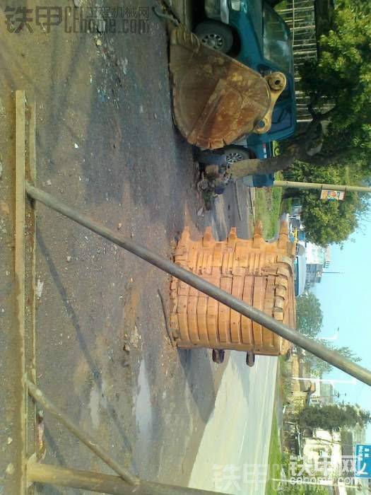

PC360的斗和1430的斗!由于去了大理石场工作带炮锤了一直扔在这里!

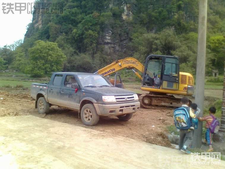

最后一天开小松!皮卡车是东风日产锐琪!12万老板买来拉油的!4X4!SUV的舒适3.0排量!经常给我开!
