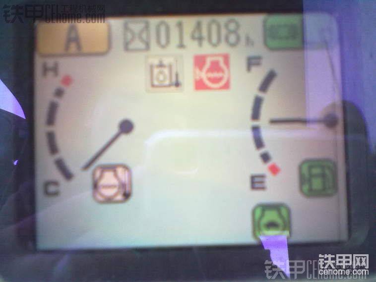

跪求大神!!!小松200-7这个图标报警指什么?楼下有mm

发动机冷却液液位低。加点防冻液就好了

冷却水位,也就是副水箱水不够,往里面加水就好了。

200-7的,进油管上好像有个传感器,我以为传感器在液压箱边上的,那个报警已解决,谢了哥们{:soso_e113:}回复(0)

液压油温度低,热车也报警啊!

左边的那个事液压油温度计,说明你的液压油温度低,右边那个是你副水箱缺防冻液了,往副水箱加到下线以上就行了、

在大泵上的吸油管上
