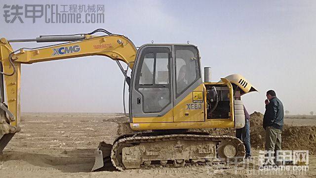

           今年小钱通过铁甲这个平台,认识了在新疆发展的邓老板,他也是甲友(洗去贪嗔痴),我们俩人谈的来,就来到他这边工作。邓大哥有两台小挖机,徐工XE80  龙工6065  ,下面呢!就有我来给大家介绍下我驾驶的XE80,这台国产挖掘机的优劣及1000小时保养图片,以及个人对徐工挖掘机的点评,纯属个人意见,不喜勿喷~废话不多说,先上张全身照!{:soso_e113:}
         徐工XE80挖掘机,配置原装进口康明斯发动机,动力强劲。下面我给大家一个基本参数。

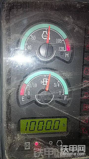

哈哈!刚刚好1000小时,纪念一下!

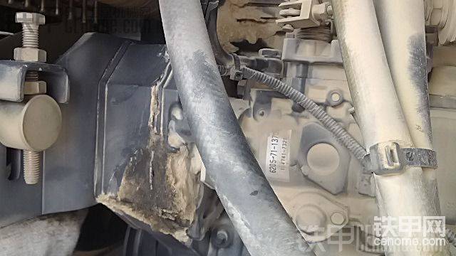

喷油泵齿轮室渗油,新机接过来就发现这种情况,不影响工作,但售后一直解决不了,表示坑爹。

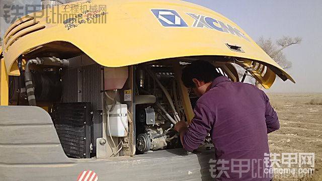

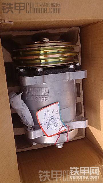

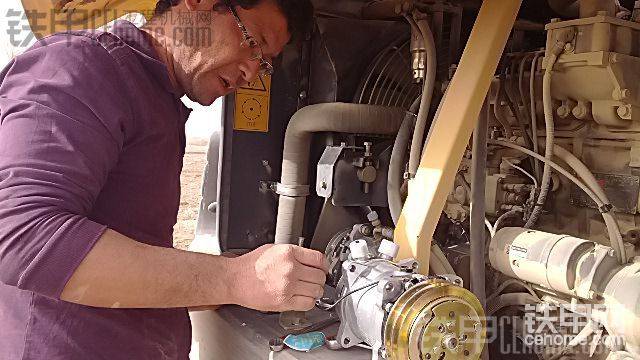

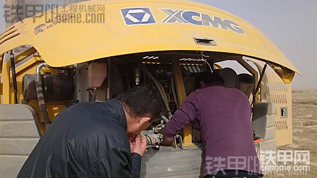

维族阿达西,正在更换空调压缩机,750小时空调不制冷,免费更换。
全新空调干燥瓶。

新换的压缩机
徐工的纯正部品

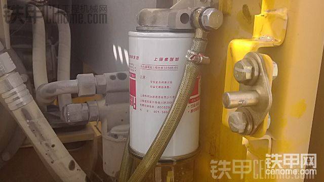

油水分离器

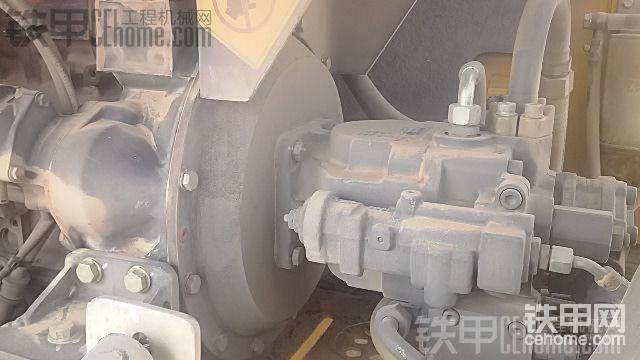

什么主泵表示不懂

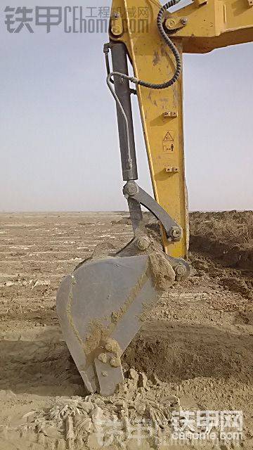

不得不说下这个斗子,设计部符合物理,不符合运行轨迹,一收斗阻力很大,明显感觉吃力,希望加以改进。
