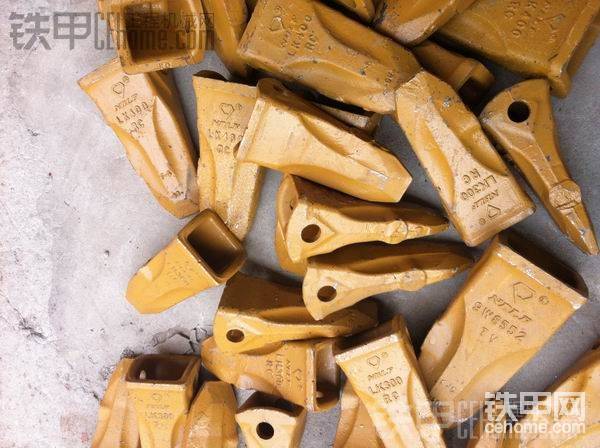

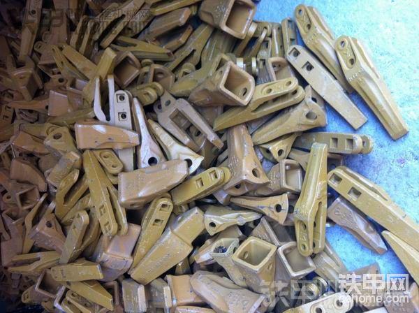

挖掘机斗齿的使用寿命的建议!
1) 挖掘机斗齿在使用过程中,挖斗最外面的斗齿比最里面的磨损快30%,建议用一段时间后,要把斗齿里外倒换位置。
2) 挖掘机驾驶员的驾驶方法对提高斗齿的利用率也是很关键的,挖掘机驾驶员在提起大臂时尽量不要收挖斗,如果驾驶员一边提起大臂,一边收挖斗这样操作就会使斗齿受到一个向上的牵引力,使斗齿从最上面撕开,从而把斗齿撕坏,这个操作动作要特别注意动作的协调性。有的挖掘机驾驶员在放大臂,和送小臂的动作中往往用力过猛,把挖斗快速往岩石上“磕”或者用力把挖斗摔在岩石上,这样会把斗齿磕碎,或者容易把挖斗磕上裂纹,把大小臂磕坏。
3)   齿座的磨损情况对挖掘机斗齿的使用寿命也是很重要的,齿座磨损掉10%以后建议要把齿座换掉,因为磨损过大的齿座和斗齿之间存在较大的间隙,使斗齿和齿座的配合,和受力点发生了改变,斗齿因受力点改变而断裂。
 4)挖掘机驾驶员在操作中挖掘的角度操作要注意,尽量挖掘时掌握,斗齿下挖时垂直于工作面,或者外倾不大于120度倾角,避免由于倾角过大而掰断斗齿。还要注意不要在有较大阻力的情况下左右摆动挖掘臂,这样会使斗齿和齿座因左右受力过大而断裂,因为大多数型号斗齿的设计力学原理,没有考虑左右受力设计。

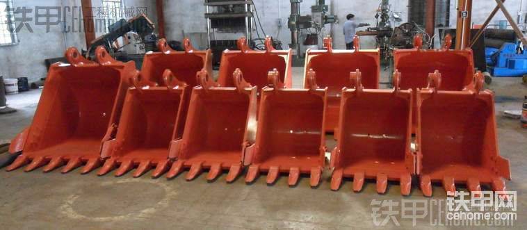

标准斗特点:
